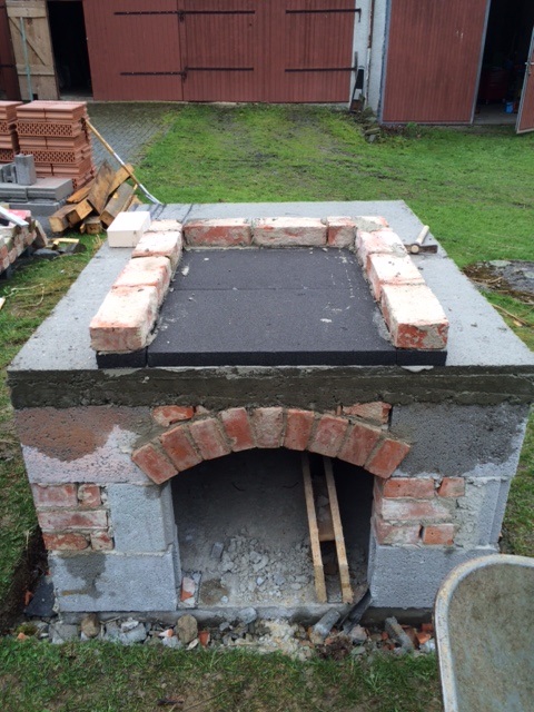

Bei
und 5°C haben wir die Schaumglasplatten auf die Betonplatte geklebt und mit dem Backraum begonnen.
Um die Schaumglasplatten eine Reihe Ziegel gemauert, danach erst mit Schamott begonnen.
- Brennraum1.jpg (137.25 KiB) 6485 mal betrachtet

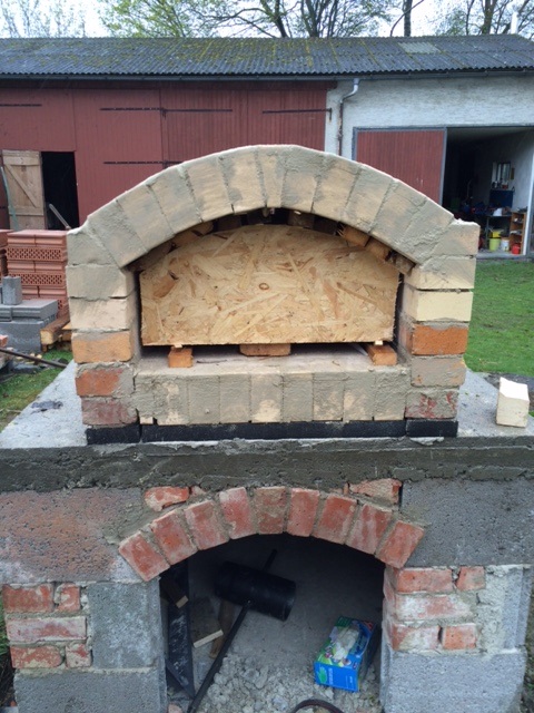

Damit der Bogen auch was wird haben wir zwei Schablonen aus OSB Platten zugeschnitten. Diese dann einfach mit Latten verbunden und darauf kommt nun das Gewölbe.
- Brennraum3.jpg (139.14 KiB) 6485 mal betrachtet

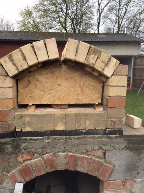

Fast fertig - die letzte Reihe fehlt noch. Hier müssen wir die Steine zu Keilen schneiden und einpassen.
Ein teilweise gefährliches Unterfangen, da die Steine beim flexen "davon springen"
- Brennraum4.jpg (140.89 KiB) 6485 mal betrachtet
