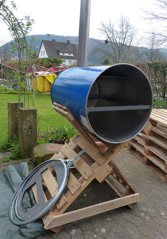

Ja, dass Fass ist schon da und die Planung ist im Gange.

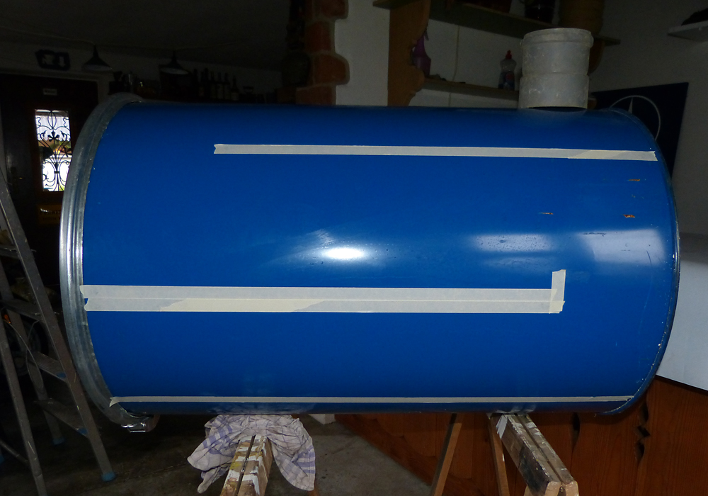

Innere Länge 82 cm.
Mit Klebestreifen sind sie Ebenen angedeutet.
Unten ein Rost fürs Feuer. Darüber die Backfläche die isch aus Schamottesteinen legen will,
und darüber der Abzug. Wie ein Fuchs von vorne nach hinten zum Rauchrohr.
Innerer Durchmesser sind 57 cm.
Das Fass hat einen abnehmbaren Deckel den ich beibehalten möchte.
So komme ich immer einfach an den Innenraum.

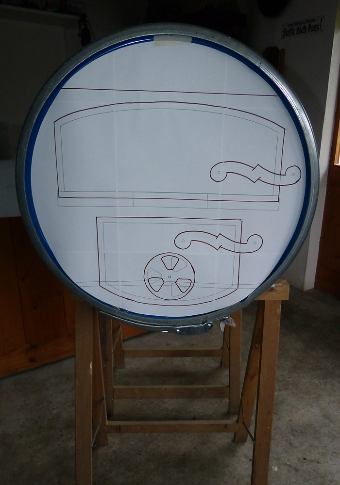

Die Türen sind angedeutet.

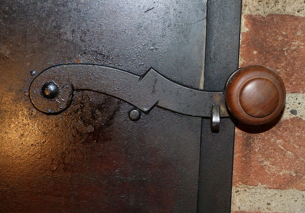

Die Riegel möchte ich in der gleichen Weise machen wie beim großen Ofen.

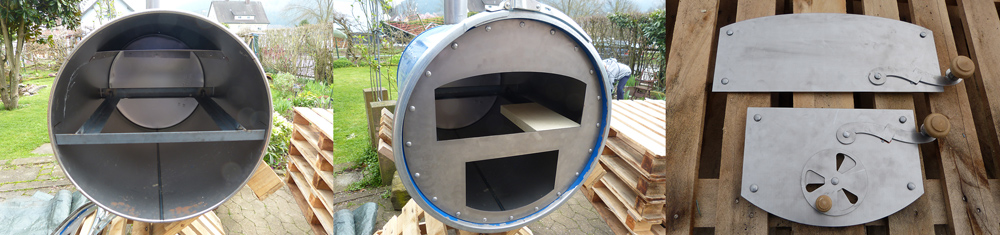

So, endlich geht's weiter.
Bleche sind zugeschnitten und das Material ist beschafft (fast)
Links: per Laser zugeschnittene Teile aus 3 mm Stahlblech.
Mitte: Das Umlenkblech das die Hitze über die Backfläche führen soll.
Rechts: Die Front ist schon im Fassdeckel eingepasst.

Habe heute meine ersten Versuche mit dem Schweißen gestartet.
Mit etwas Übung geht das ganz gut.
Links der Rahmen zur Aufnahme der Schamottesteine.
Die beiden Türen sind auch fast fertig.
