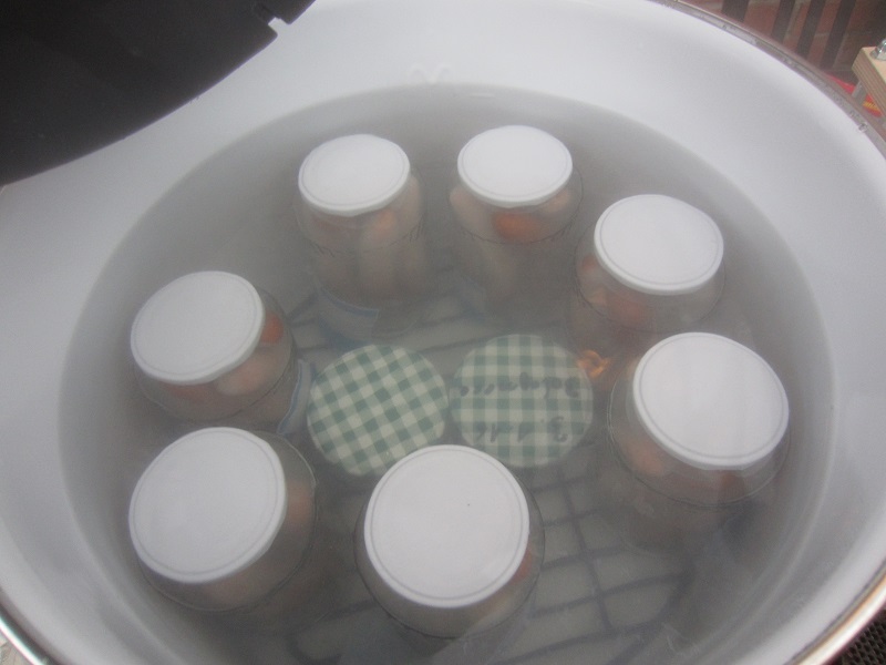

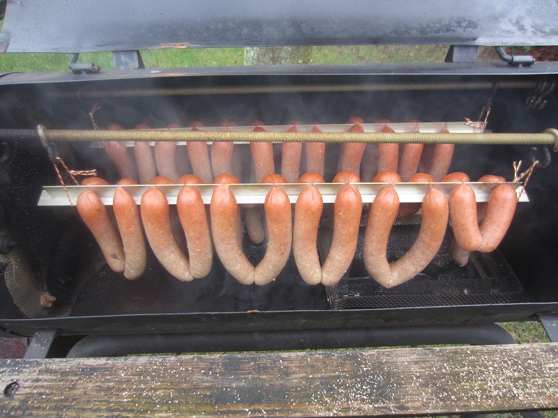

So die Bockwurst ist gerockt .
Bleibt noch das abfüllen in die Gläser , dafür hab ich mir eine Lake mit 24 gr Nps auf jeweils 1 Liter Wasser hergestellt .
Ein Wurstprofi ( Metzger Michael Grabowsky ) hat mir den Tipp gegeben die Wurst direkt nach dem räuchern ohne zu brühen ,
in die Gläser zu geben mit Lake auffüllen und bei 95 Grad Celsius für 45 Minuten einzukochen .
Das hab ich probiert und es funzt bestens , die Gläser ziehen Vakuum und keine Wurst ist geplatzt . :gut:
Mein Dank nochmal an Michael Grabowsky für den Tipp mit dem einkochen .
Re: Wiener / Frankfurter oder Bockwurst in Gläser einkochen
Hab gestern mal so ein Gläschen geköpft .
Muss sagen frisch war die Wurst geschmacklich besser ,
denke mal die Lake im Glas zieht einiges an Gewürzen aus der Wurst .
Also entweder Würzung erhöhen oder vakuumieren und frosten .
Hallöchen Dieter,
Sack und Asche,die sehen echt Tippitoppi aus. Man erkennt gar keine fleischige Körnung mehr. Sagenhaft. Scheint eine Homogene Masse zu sein. Und das du das nur durchs Wolfen erreicht hast :respekt: :respekt: :respekt:
Hallo Nobby
Jap , wolfen rockt .
Nur die Würstchen in Glas einmachen hat ja gefunzt , nur der Geschmack blieb dann dabei auf der Strecke .
Vor dem einmachen waren die geschmacklich halt besser .
Dieter, nur mal so als Gedanke:
Einkochen in gut gewürzter Fleischbrühe. Nur nicht zu viel Salz, sonst werden die Würstchen schrumplig (Stichwort Osmose).
Dann gibt es abends Würstchen mit Kartoffelsalat und am nächsten noch ne Suppe von der Brühe aus dem Glas.
Oder du verwendest die Brühe gleich für den Kartoffelsalat. :pfeifend: :pfeifend:
