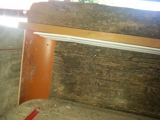

oben die Dichtung für die Oberseite des Glases, darunter die Unterseitendichtung. Man sieht sehr schön die lange Lippe, die erst durch das Andrücken des oberen ALU-Profils zur Dichtung wird:
Die Montage der Leisten ging los: Jede 2 m mit einer Schraube im Holz verankert, natürlich von Profil zu Profil immer die korrekte Breite einhalten, damit die Glascheiben auch exakt auf den Gummis liegen. Dazu die komplette Strecke von Außenbalken zu Außenbalken messen und gleichmäßig aufteilen, sonst Foulspiel! :-)

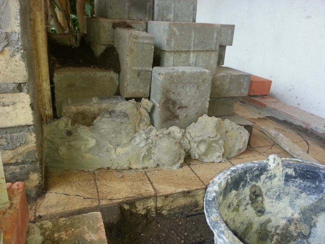

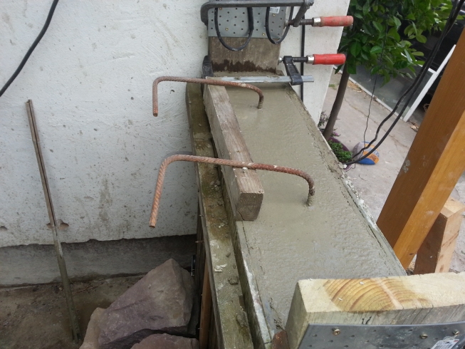

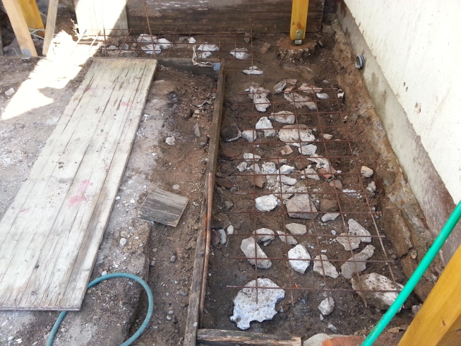

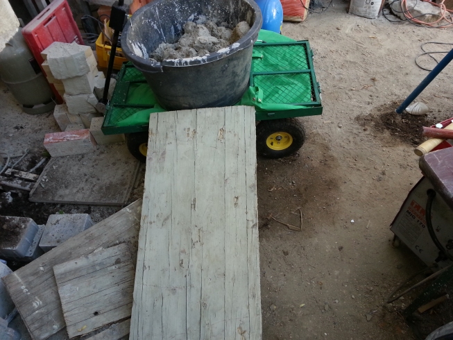

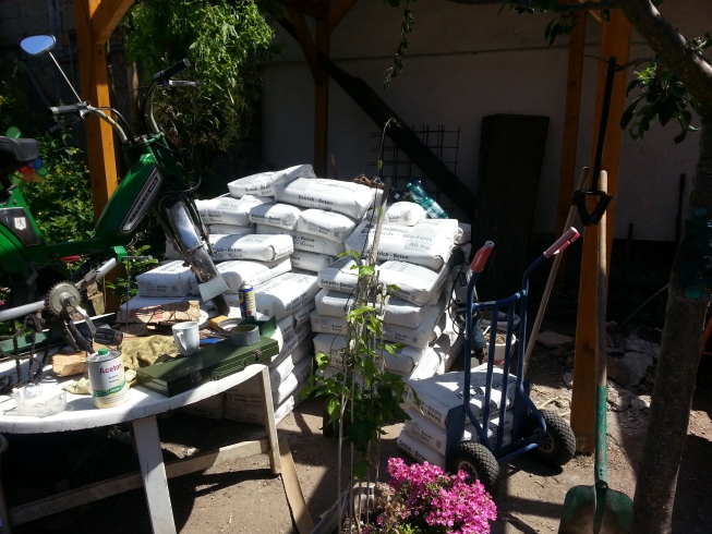

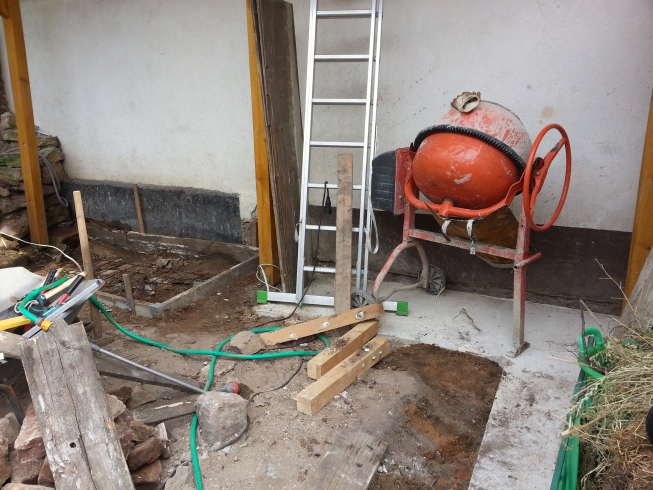

Aber zurück: Fundamente müssen her. Dafür Beton nötig. VIEL Beton. SEHR VIEL. Eines Tages (ich habe wohl zu lange gewartet im Schnarchmodus!) komme ich aus dem Büro und - traue meinen Augen nicht. Irgendwann hatte Harry mal unachtsam "da brauche ich sicherlich 135 Säcke Beton!" gesagt.
Chefin hatte alle zusammengetrommelt und auf einmal saßen da unzählige 40kg Säcke! KEINE AUSREDEN MEHR! :buddeln: es geht los:

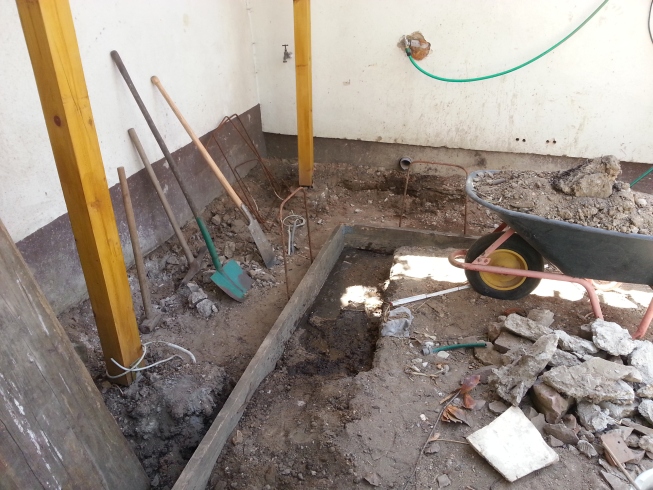

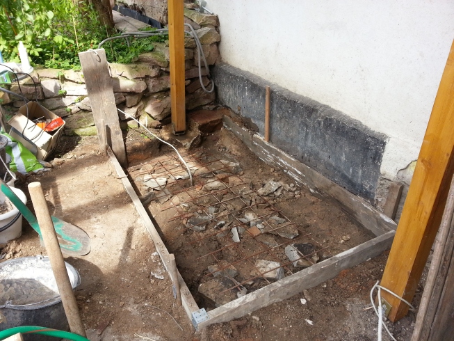

Ausheben der Fundamente 20cm tief, Eisen rein, Betonstücke aus der letzten Bauschutteimerkette verklappen, Wasser aus dem Gartenschlauch nach Gefühl, 40kg Betonsack drauf und Micha den Mischer anschalten.
Fundament rechts für die Arbeitsplatte und Grill:
Hier ist das rechte Fundament schon fest und das linke für den Ofen ist dran:

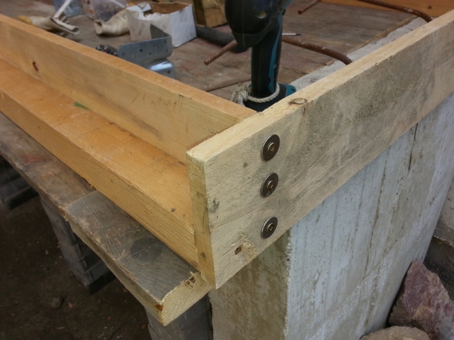

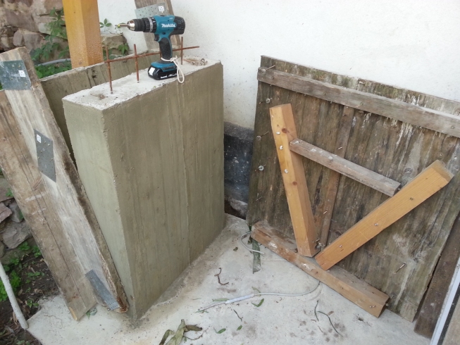

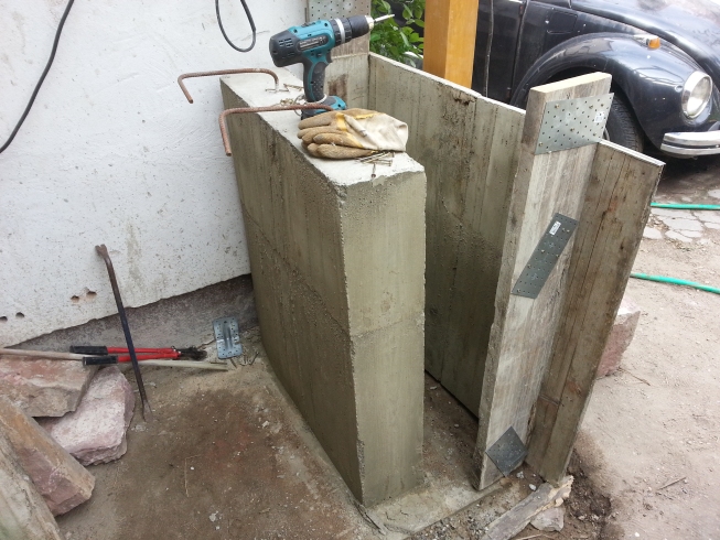

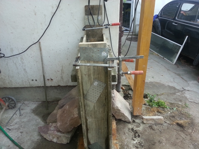

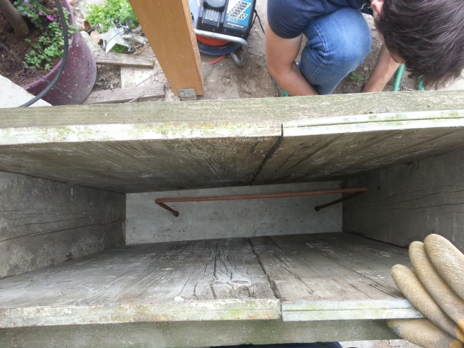

Die senkrechten Stützen sind dran. 80cm tief, 100 hoch und 19cm breit wurde die Schalung.
seitlich Schlabretter genommen, vorne und hinten massive Naturbretter, nein eher Balken von 4cm Dicke. Hab ja gewusst: Frischbeton drückt mehr als Tante Erna!
Links hinten steht übrigens Brunhilde, die Brutale!
DAS ZWISCHENZEITLICHE DILEMMA gibt´s nicht als Bild, zum Glück, ich glaube mir sind Hörner gewachsen, den Brüller haste sicherlich noch in der Pfalz überm Rhein gehört!!! :wall: :wall: :wall: :wall: :wall: :wall:

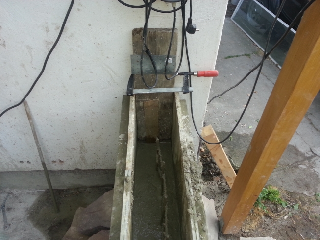

FRISCHBETON DRÜCKT!!! JA und das wie SAU! Und zwar so fest, dass es das längsseitige Naturholzbrett dummerweise auf der Rückseite mittendurch gerissen hat! Und der frische Beton floß uns in einem Schwall heraus - hinten. Das ganze Ding zu schwer um es anzuheben. VERZWEIFLUNG! Gartenharke geholt und in bodybuilder-100fach-Wiederholungsweise mit der Harke den ganzen Schmodder wieder senkrecht rausgekrant in einen Eimer, Chris hat das ganze Blubber dann in Micha geschüttet, damit der gerade schon anziehende Beton frisch bleibt. Die Idee kam nach kurzem Nachdenken - die fahrenden Beton-Lkw machens ja auch so. Klappte! Auf dem Folgebild sieht man die massiven Blech-Verstärkungen der Schalung und die Betonreste vom "Fluchtbeton" :-) !
Vorsichtig in 2 Teilen gefüllt, jetzt haben wir der schon verstärkten Schalung nicht mehr getraut
Und 2 Eisen rein, die die Horizontalplatte halten sollen.
Schalung weg und die 1. ist fertig, man sieht die 2-Phasen-Kukident-Betonierweise am Übergang :-)

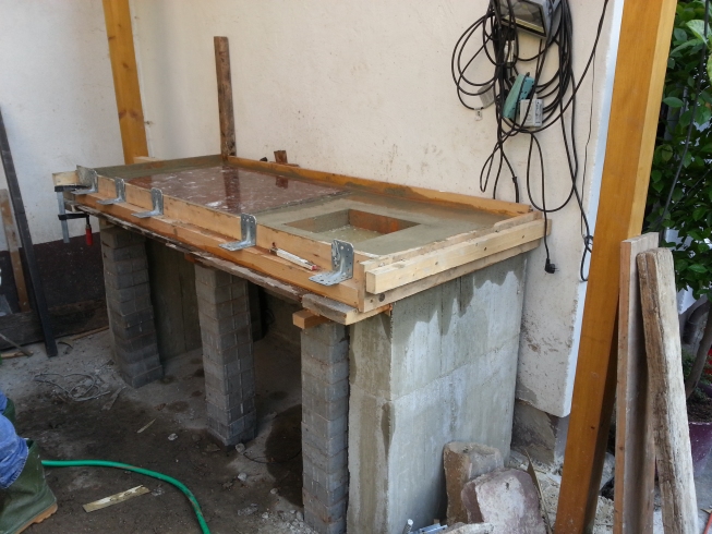

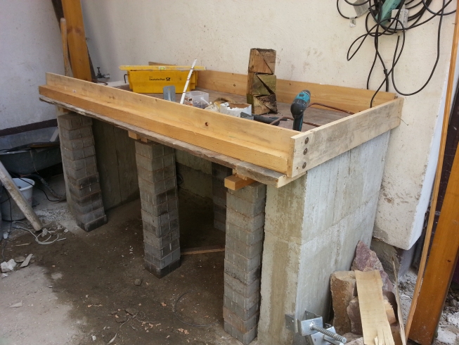

Jetzt die vertikale Schalung für die Arbeitsplatte mit Waschbeckenausschnitt (das muss ja freibleiben, da is nix mit Stichsäge für Spüle ;-) ) herstellen und ordentlich Eisen rein.
Seitlich heftig verschrauben mit U-Scheiben, denn Holz weicht auch mal ;-)
Streben, Verstärkungen wo es nur ging...
und die einzelnen Elemente untereinander mit dem Schweißgerät zusammengebraten
Und den Beton rein. Auch hier den einfachen Estrich genommen, kommen ja Fliesen drauf.
4 Distanzstücke aus druckfestem Schaumstoff reingesteckt und die 80kg schwere Marmorplatte (auch so ein Abbruchrest) oben in den nassen Beton gelegt auf diese Abstandhalter:

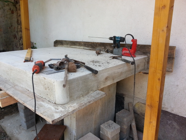

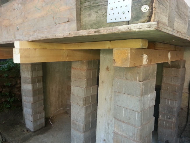

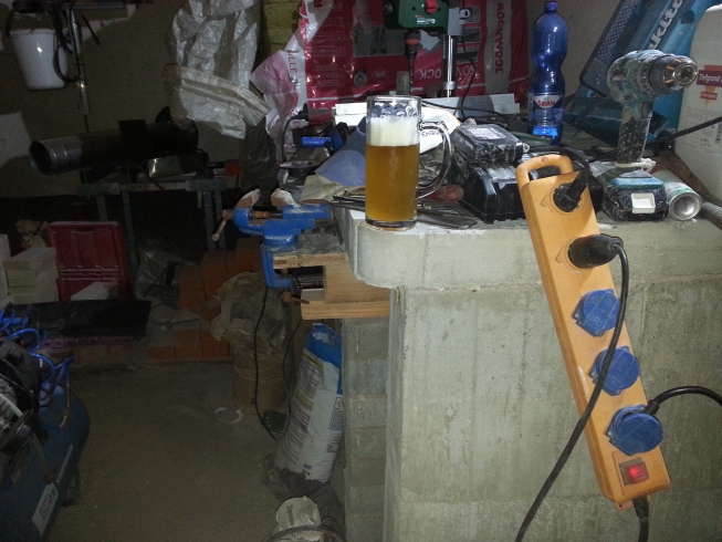

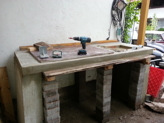

Die Ofenplatte ist dran:

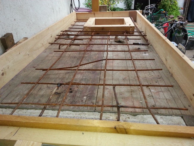

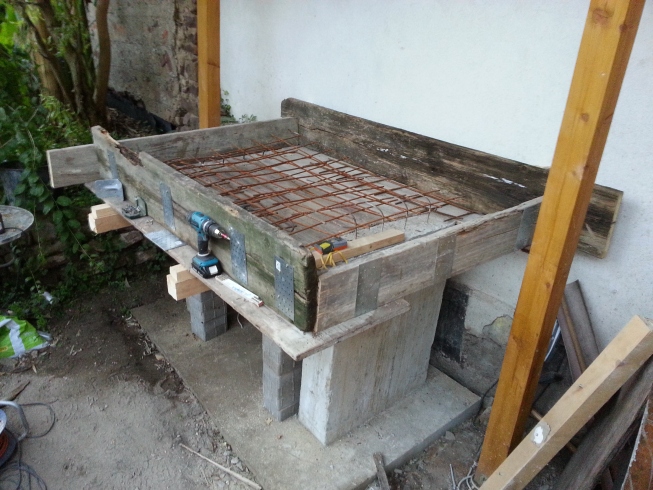

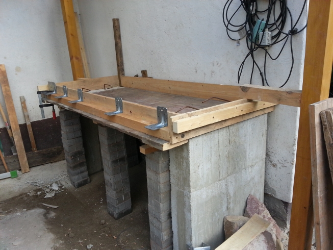

Die fetteste Schalung wurde gebaut:
..und massivst unterbaut:
Chris mit der Japansäge. Wer das nicht kennt, verpasst was, eine Japansäge, oder auch Zugsäge genannt :ksmodus: , sägt wie der Name schon sagt, nur bei Zug. Geht wie durch Butter im Holz. Klasse!

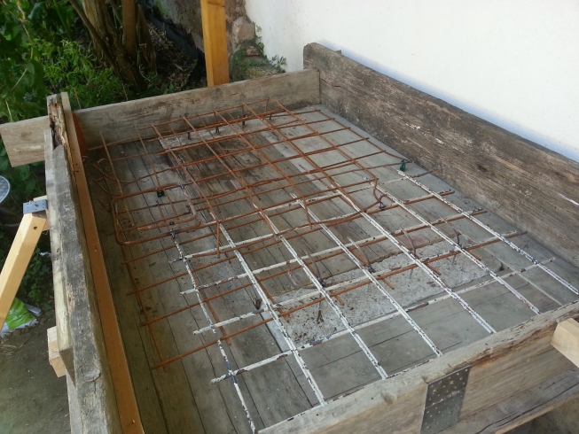

Wenn man runde Ecke am Rand will, olles KG-Rohr absägen und in der Schalung befestigen:

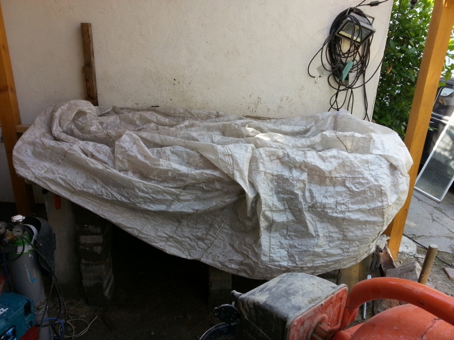

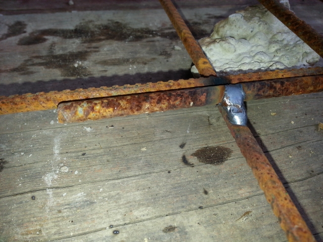

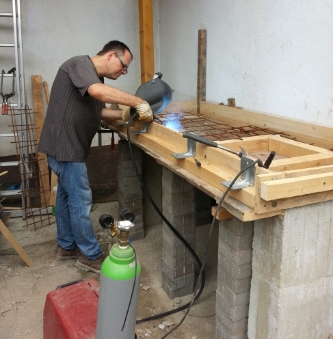

EISEN OHNE ENDE rein - viel hilft viel, nur sollte das Raster groß genug bleiben, um die Kiesel aus dem Beton durchzulassen. Und wieder alle Gitter verschweißt. Hatte im Nachhinein den Charme, dass man beim Betonieren nur an einem Teilstück mit einer stabilen, am Besten unten gegen eingekerbten Holzstange rütteln kann. Das rüttelt dann komplett alles und man bekommt eine Eisteich-glatte Oberfläche, die auch noch 100% im Wasser liegt und damit Unterschiede der Schalung ausgleicht.
Die Dinger gut abdecken gegen zu schnelles Dehydrieren, das ergibt sonst Risse.
Nach ca. 14 Tagen die Außenschalung an der Arbeitsplatte entfernt: Scheee ischs gworre :-)
Die untere Schalung ist bis heute noch drunter. Die kommt zu allerletzt weg.
Beim Ofen auch die Schalung entfernt. Und im gleichen Atemzug für eine zu spät getroffene Entscheidung mit einem halben Tag Knochenarbeit und einem defekten Duss-Kabel samt defektem SDS-Kopf bezahlt.

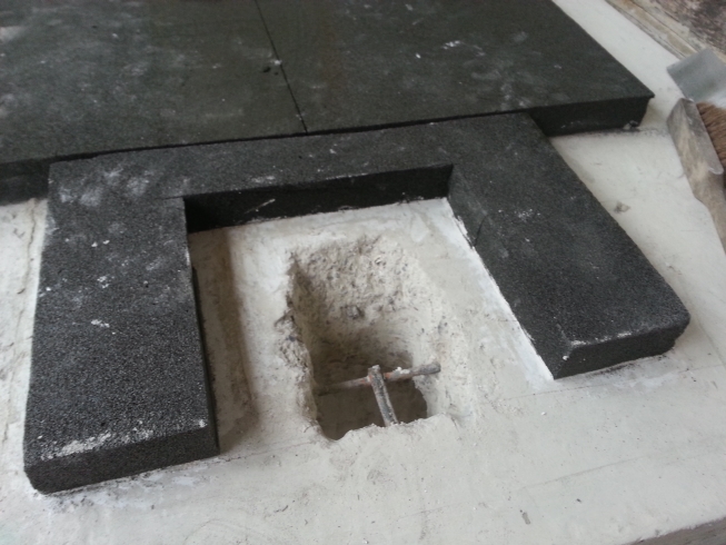

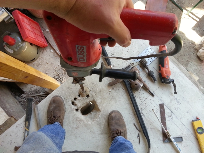

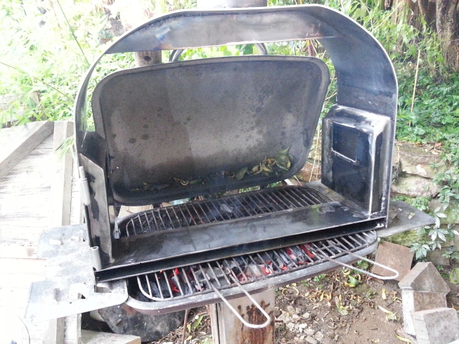

Die Idee, den Ofen auch noch als Smoker zu verwenden, kam spontan und leider erst nach der Betonphase. Also musste noch ein Loch seitlich in die Platte gedonnert werden, da darunter die externe Feuerbox zum Rauch erzeugen hin soll und durch das Loch ein regelbares Rauchrohr 130, dass seitlich in die Kuppel mündet..

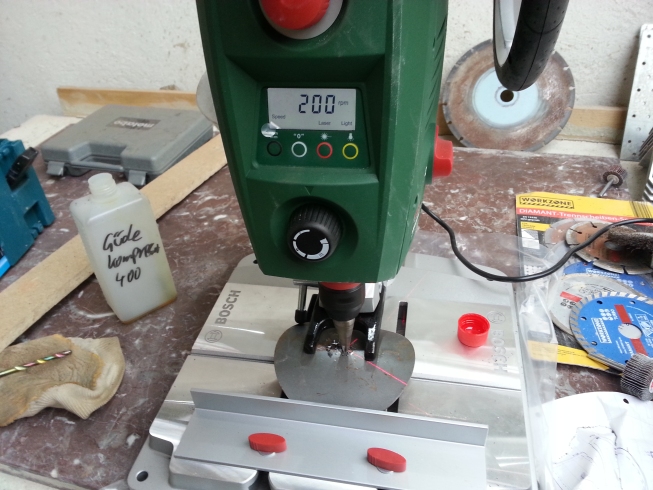

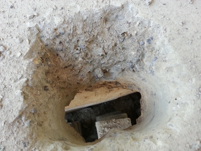

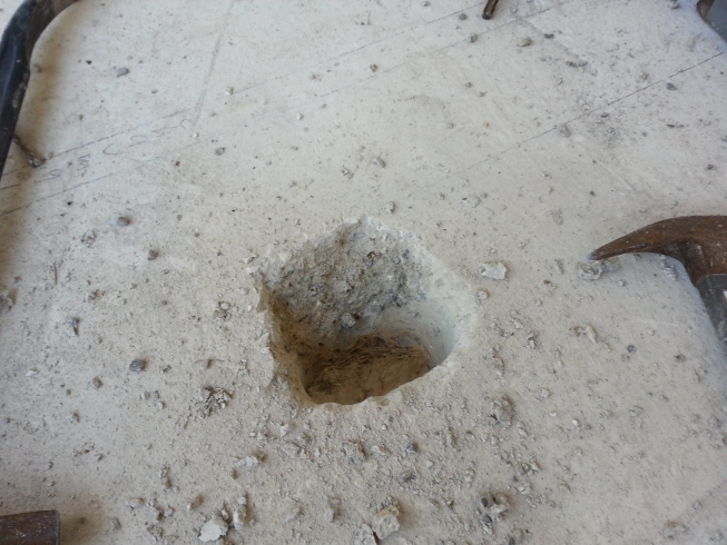

Draufstellen auf die Ofenplatte und munter mit dem Wanddurchbruchbohrer perforieren
und gut aufpassen - besonders wenn im vorletzten Bohrloch der blöde Bohrer blockiert, es Dir die ganze Maschine aus der Hand dreht und Du mit einmal glücklich feststellst, dass es die richtige Entscheidung war, ALLE Steckdosen in der E-Installation bei der Renovierung innen wie außen mit einzelnen FI´s (Fehlerstromschutzschalter) ausgerüstet zu haben. Spätestens wenn´s Dir das plötzlich abisolierte Kabel an die Wade haut und Du KEINE geputzt bekommst! Sonst: :karbolmausi:

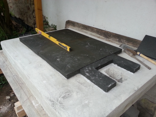

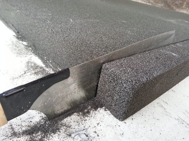

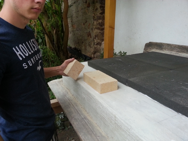

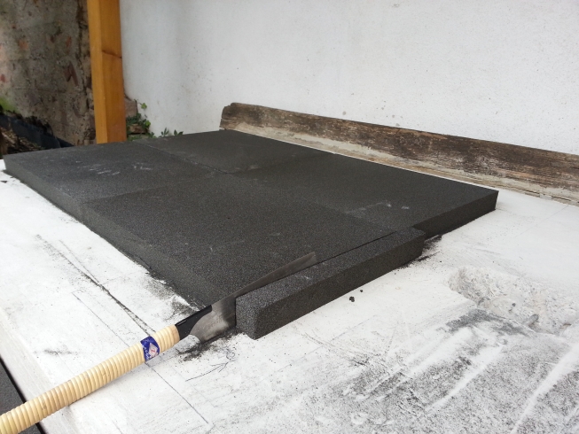

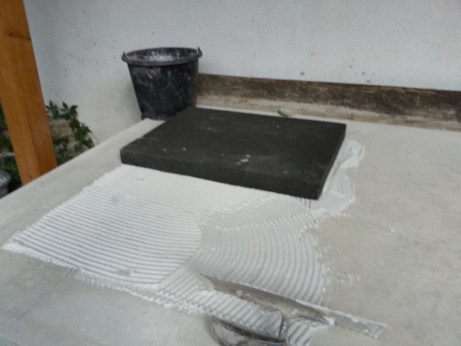

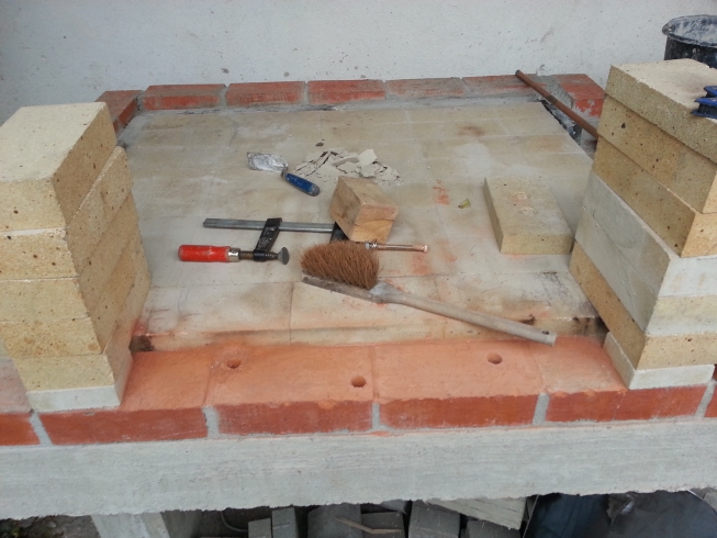

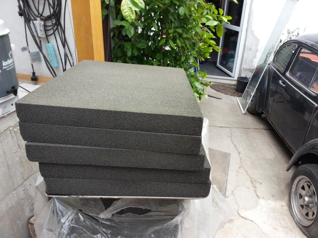

Also Loch war drin, jetzt das Isoliermaterial holen. Ich habe mich für Schaumglasschotter entschieden, und konnte lokal einen fairen Handel abschließen der mich in Besitz von 6 qm 5cm dicker Platten brachte, ausreichend für die Dämmung der Backfläche von unten, der Seite und später der Kuppel von oben.
Erstmal draufgelegt und die Platten in die rechte Größe gebracht.
Ja es ist Glas mit erstarrten Schaumbläschen (schwarze Farbe kommt vom dem flüssigen Glas beigegebenen Kohlenstoff, der die Bläschen erzeugt), total spröde, bricht, dämmt wie´s Tier und ist mit 30t/qm enorm druckfest. Muss eben eine Platte drauf, die den Druck verteilt, dann aber ordentlich stabil und federleicht. Man kann es mit einem einzigen Ritz der Japansäge teilen! Beim Sägen riecht es übrigens wie ausgekochte Proletariersocke!!! :rofl:

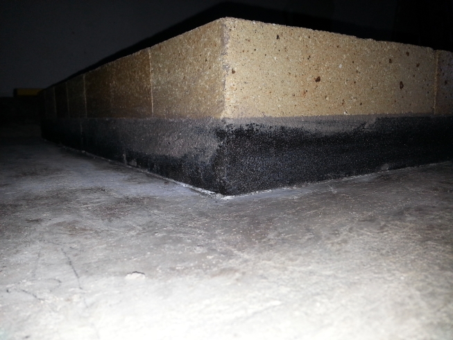

Den Beton drunter mit Tiefengrund behandelt
und dann die Platten mit Marmor- und Granitkleber festgeklebt.

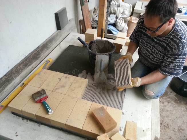

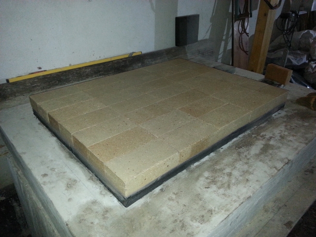

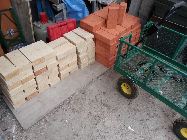

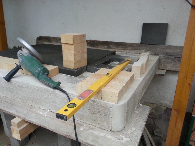

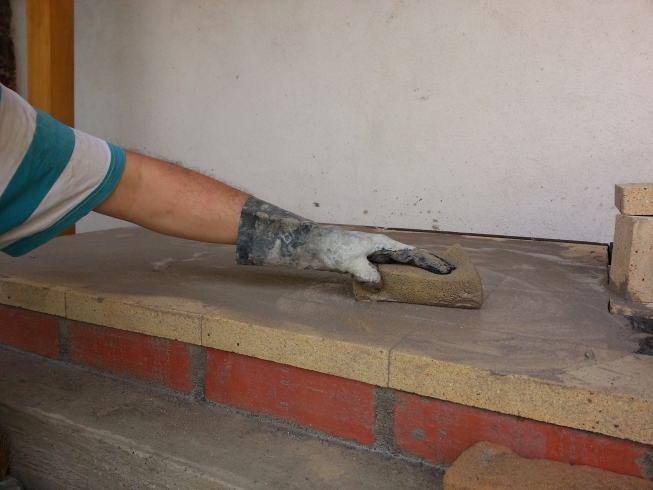

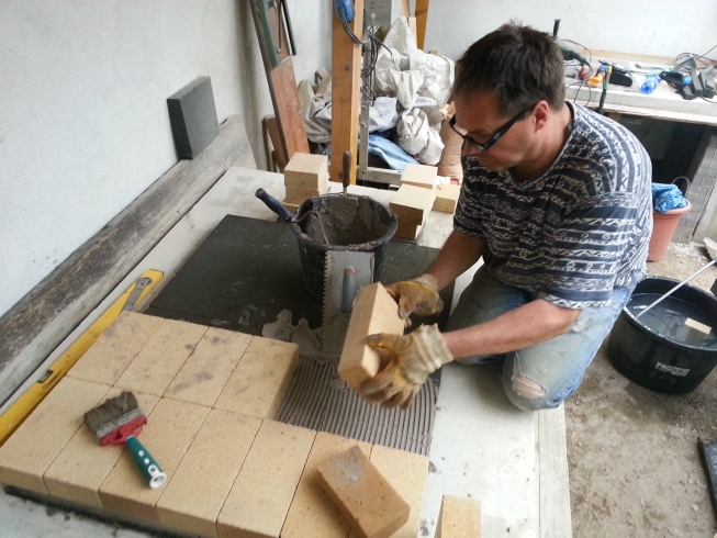

Die Schamotte kommen!

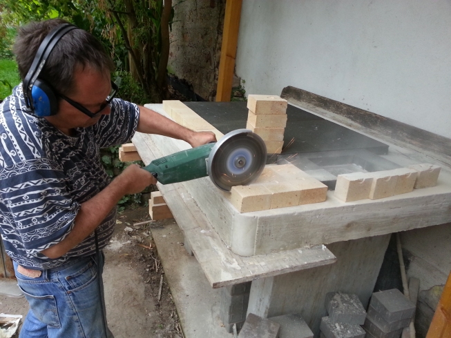

Mit der großen Diamantscheibe die Schamotte auf die Isolierflächengröße angepasst. 3 Steine, Scheibe im Ar.... :motz:
Ab jetzt immer einen Becher Wasser drauf gekippt beim Scheiden, und die Scheibe hält.

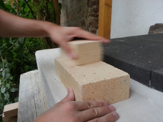

Festgetellt, dass sie an der Oberseite und seitlich Mininasen haben, die eine 100 bündige Verlegung verhindern würden.
Einen Reststein als Schleifstein genommen und nass die Schamotte beschliffen, bis sie ganz und gar eben waren.

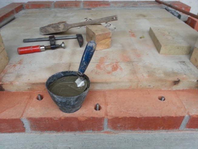

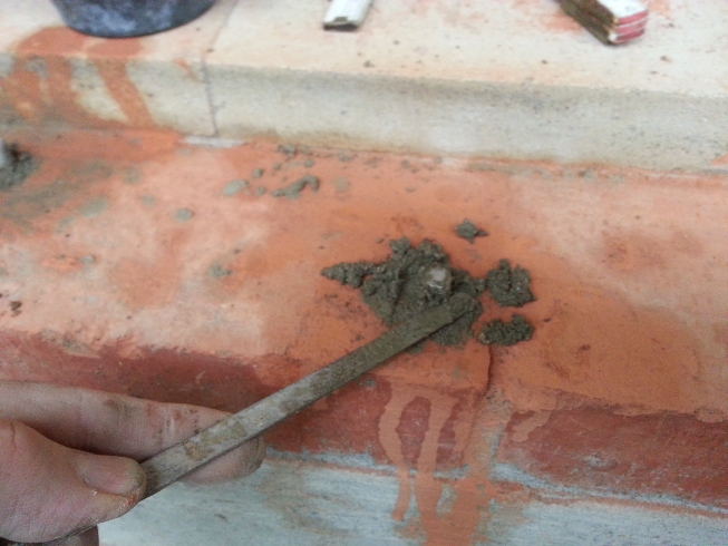

Un dann beidseitig mit Feuermörtel gekämmte Schamotte auf die nun feste Schaumglasschotterdämmung gelegt.

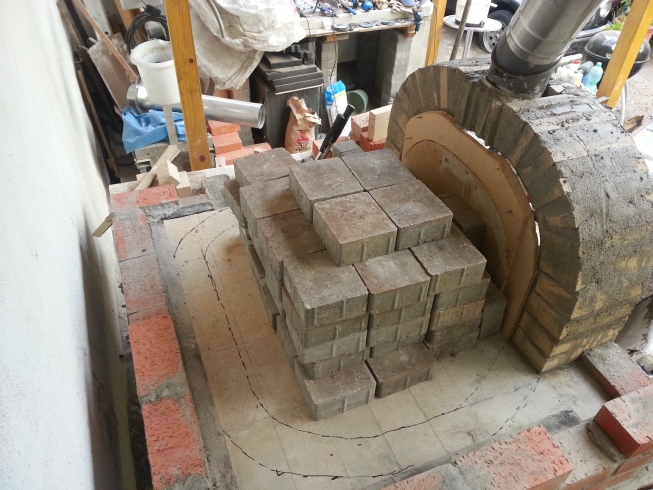

In den folgenden Tagen wurde an der Bogenkonstruktion gearbeitet. Ein Doppelfehler - bin eben echt kein Mauer - hat mich zur Idee eines metallenen Portals geführt, um das herum die Steine auf eine Dämmlage Steinwolle gemauert werden. So ist´s dann jetzt auch geschehen. Nebenbei die Backplatte mit Feuermörtel verfugt.

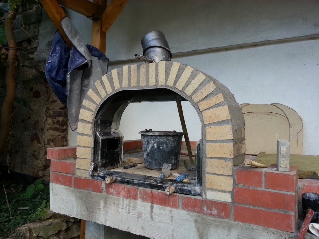

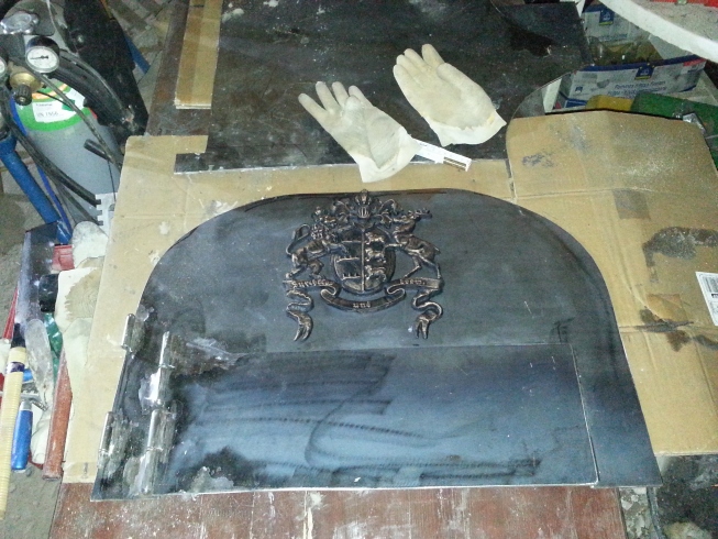

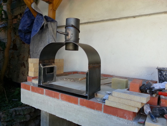

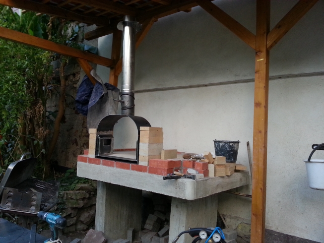

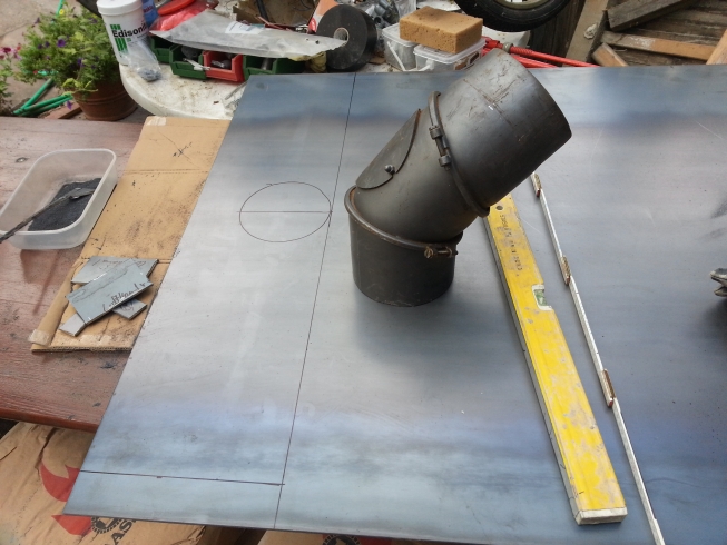

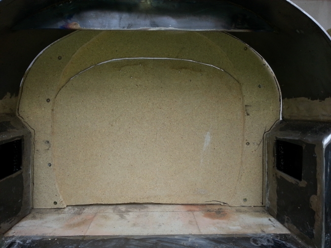

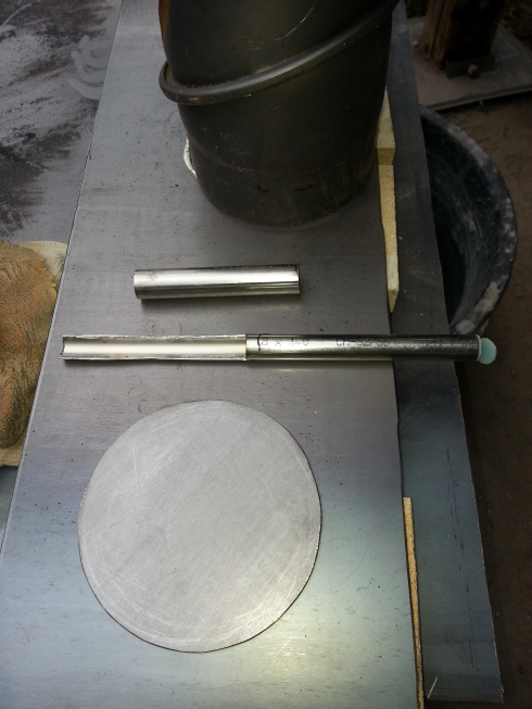

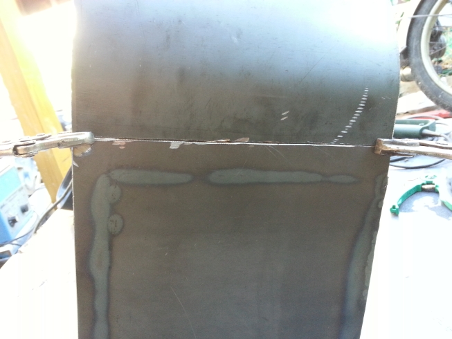

Am Schrottplatz gewesen und festgestellt, dass meine Kleine ein noch bessers Holzauge hat, als big Daddy :-)

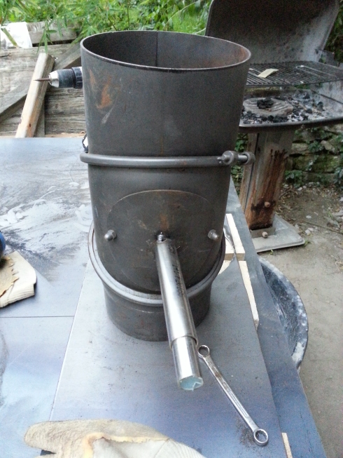

4m Edelstahl Rauchrohr 150, einwandig, ein Sack voller Bögele und eine Stahlrevisionsklappe mit verdrehbaren Seitenanschlüssen. Ein Traum für 67Eros! Hammerglück. Nur die Dachdurchführung fehlt noch für das Biberdach!

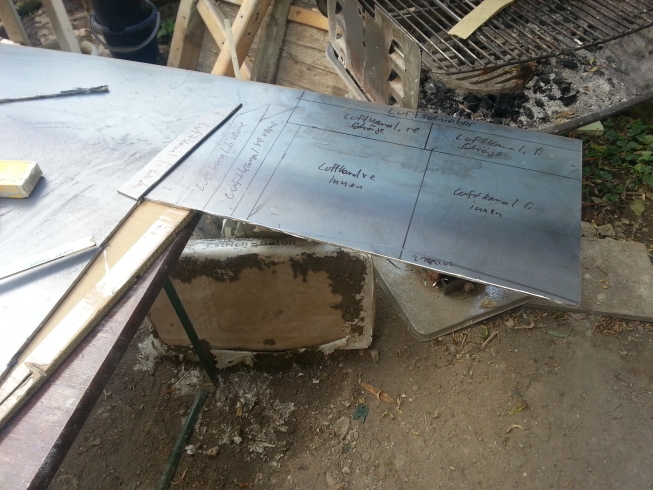

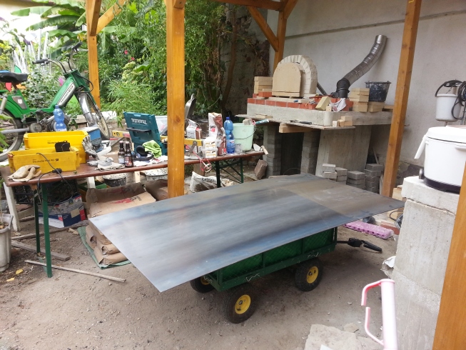

Beim gleichen Laden, der nicht nur Schrotteile, sondern auch eine Fertigung für Stahlprodukte hat, Schlosserei usw., erstmal angefragt, was meine Teile fertiggeschnitten kosten würden.

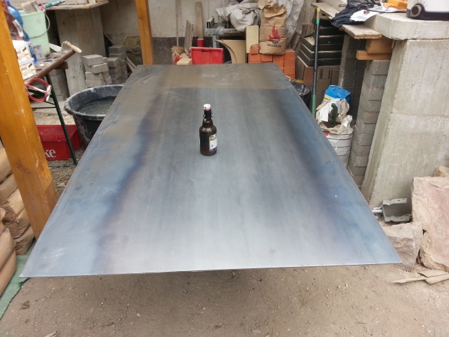

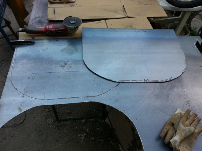

4mm Stahlblech, damit es sich nicht gleich bei den ersten Ofenläufen verzieht gewählt.
Der Preis für Blech samt Schnitte wäre auf über 270 Teuros gekommen :patsch:

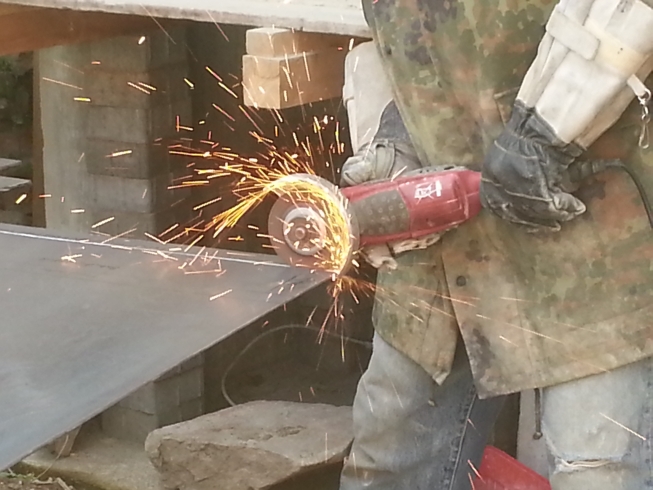

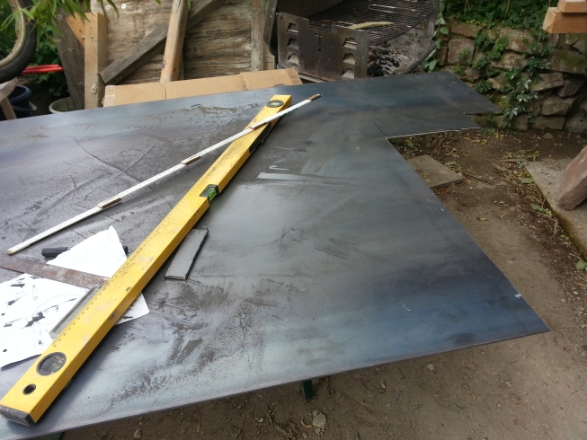

Also wählte ich den Weg des Fleißigen - kaufte eine ganze Platte 1000x2000mmx4mm und stellte fest, dass der Horch A6 exakt für diese Platte konstruiert wurde: rechts und links im umgeklappten Kofferraum machte es beim Reinschieben vom Stapler ein leises "ssssssssssht" am Teppich der Radmulden :-) und vor bis an die Sitze blieben hinten 1,5cm um die Heckklappe zu schließen. :applaus:
mal zum Größenvergleich ein Selbstgebrautes draufgestellt ;-)

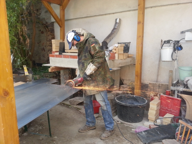

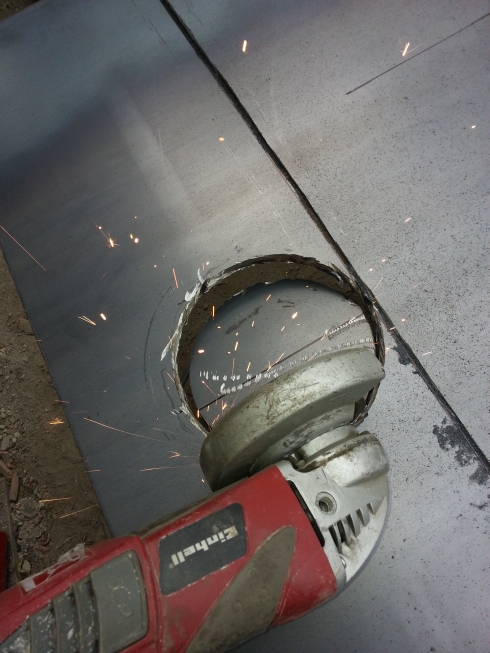

Ab jetzt ging das Martern der armen Nachbarn los. Tagelanges Flexen. Ach hätte ich doch nur schon um die Existenz von Plasmaschneidern im Niedrigpreissegment gewusst :sabbern: HABEN WILL JETZT!
Einfach geile Bilder mit dem Feuerschweif anne Flex! :-)

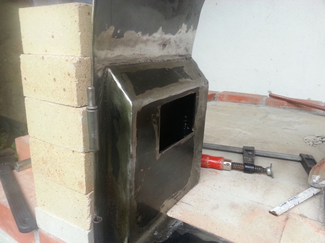

Und jetzt wuchs, sozusagen beim Trennen, eine Idee: Bau doch ein Portal OHNE Lüftungsschieber IN der Tür, das gibts schon sehr häufig. Un dämmen will ich die Tür(en) ja auch heftig. Also muss anders gehen "mit die Luft!"
Vermummungsverbot!? Pfft! SCHWEISSERBURKA!

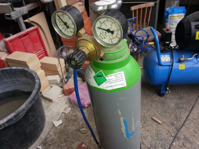

Samstag und Gas ist alle!

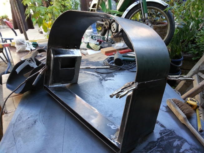

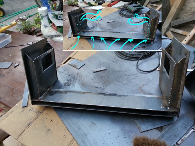

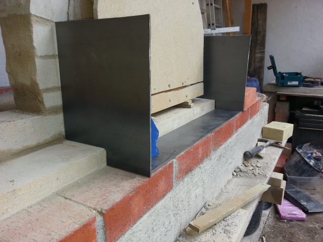

Luftkanal und Unterbau entsteht, ich habe hier mal die Luftströmung reingemalt, wie ich mir das vorstelle. Gedanke war auch, dass evtl. der eingesaugte Kaltluft-Luftstrom die Seitenwände ein wenig kühlt und sich das Portal gerade im Bereich der Beschläge ("Scharniere") und Schließmechanik nicht so dolle termisch bewegt. Regelbar in Form einer Schublade

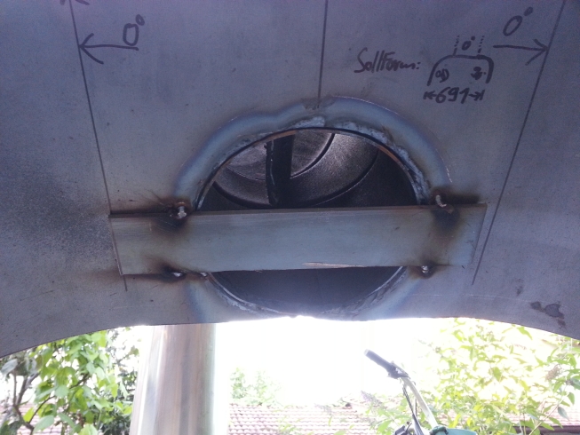

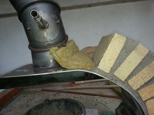

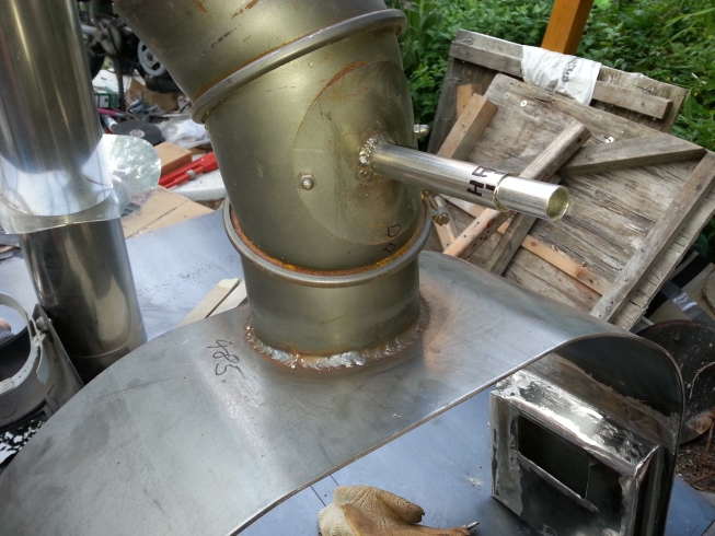

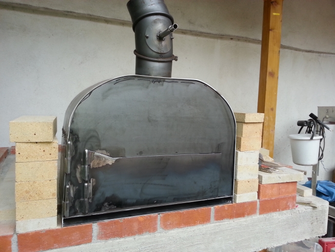

Das Portaldeckblech, das auch den Rauchrohranschluß enthält entsteht

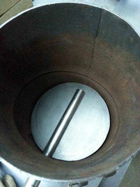

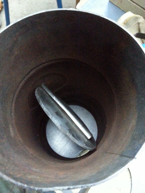

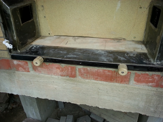

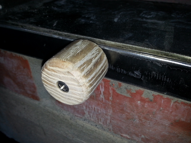

...und die Verschlußmechanik, die ich in die Revisionsklappe eingebaut habe. Als Welle habe ich ein Edelstahlrohr im Edelstahlrohr (Schrottplatz!) verwendet:

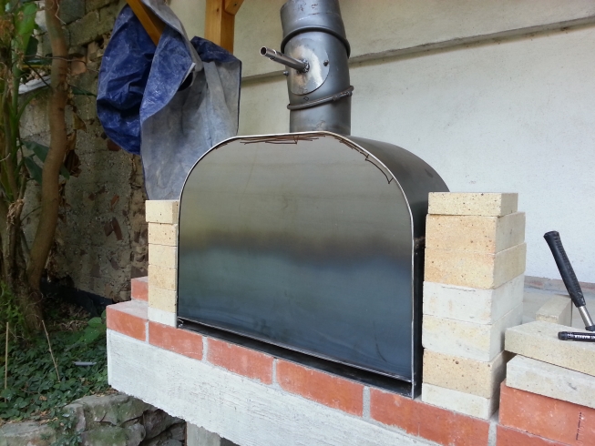

Das Porttalblech habe ich in der Schlosserei für 20 Euro biegen lassen, das 4mm Zeugs ist saustabil, keine Chance das von Hand zu schaffen!
und an den Korpus angeschweißt.
Mal eben hingestellt und das Rohr oben reingesteckt, das muss man jetzt noch ankleben
Damit es eben steht und man sich nicht die Flossen verbrennt mal eben einen Hilfsträger angepunktet:
Voilá!!

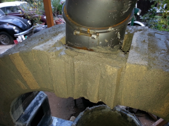

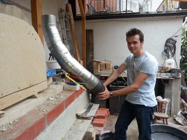

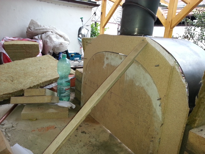

und mal Rohr draufstecken um zu sehen - Mist, das geht genau auf einen Holzbalken im Dach zu, also später leichte Biegung einplanen (zum Glück haben wir die Edelstahlbögelchen!)

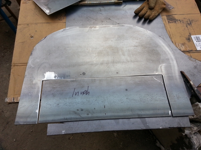

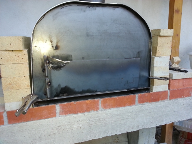

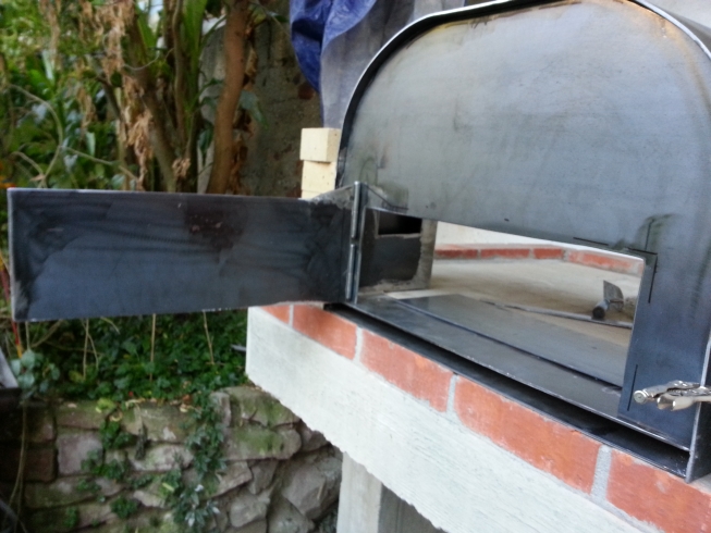

Es wird wieder unerträglich laut - die Türblätter (außen und innen) entstehen.
Und wenn der Postmann 3 x klingelt (weil man vor lauter Flex nix hört :-) ) bringt er auch passend die Anschweißbeschläge: 4 Stück, 2 für die Haupttür, 2 für die Tür in Tür zum "Einschießen" der Backwerke.

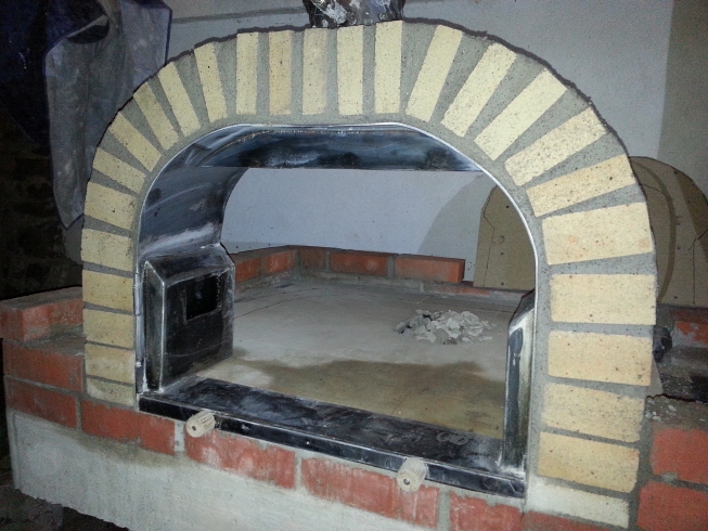

Anheften und testen:
Tut!
Im Baumarkt von einem sichtlich genervten Kartonschubser die Spezialscheiben zum Glätten von Scheißnähten zeigen lassen: ACHTUNG - KUNDE DROHT MIT FRAGE!
...und das Schweißwerk geglättet. So sind meine miesen Schweißnähte dank dieser Schmirgelscheibe doch noch verschwunden!

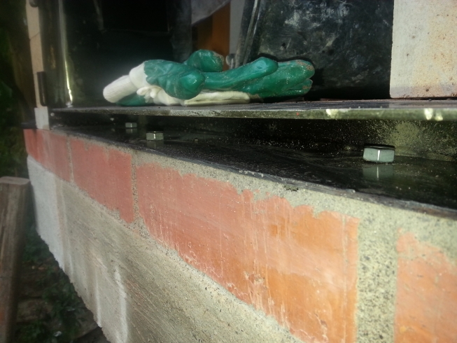

Verflixt ist das SCHWER!!! Die Großtür zieht das ganze Portal nach vorne, also muss eine Verankerung mit dem Untergrund her, ehe der Beton das Portal von hinten hält und außerdem damit keine Spannung aufkommen lassen.
WARUM ein so großes Tor? FALLS mal eine Wildsau rein will zum smokern! :kochen: :kochen:
Die Ankerschrauben gehen bis gut zur Hälfte in den Beton runter, zum Befestigen habe ich in enem Gipserbecher je zu 1/3 BaumitMauerMörtel, Portlandzement und Schamottmörtel genommen - irgendwas davon wird bei den wechselnden Temperaturen der Schrauben schon halten :-) Ein gutes Instrument ist hier übrigens eine Fugenkelle, dieses schmale Ding. Und die Bohrlöcher vorher gut mit Wasser füllen und warten, bis der Stein es ausgetrunken hat, sonst zieht der Schmodder schneller an als man es möchte und die Schraube ist nur zur Hälfte drin. Hier kann man übrigens helfen, indem man exakt parallel dazu, während der Stein austrinkt, selber auch ein Bierchen austrinkt. Ich konnte nicht feststellen, ob es einen Unterschied macht, ob es selbstgebraut oder gekauft sein muss! :drink1: Und bevor es einen wegbläst und der Feierabend auf der Baustelle einzieht, sollte man den Schmodder an den Schrauben, die jetzt ca. 1,5cm aus dem zugeschmoddernden Loch kucken, mittels Druckluft wegblasen, da sonst die Gewindegänge zu sind!
...morgen geht´s weiter!

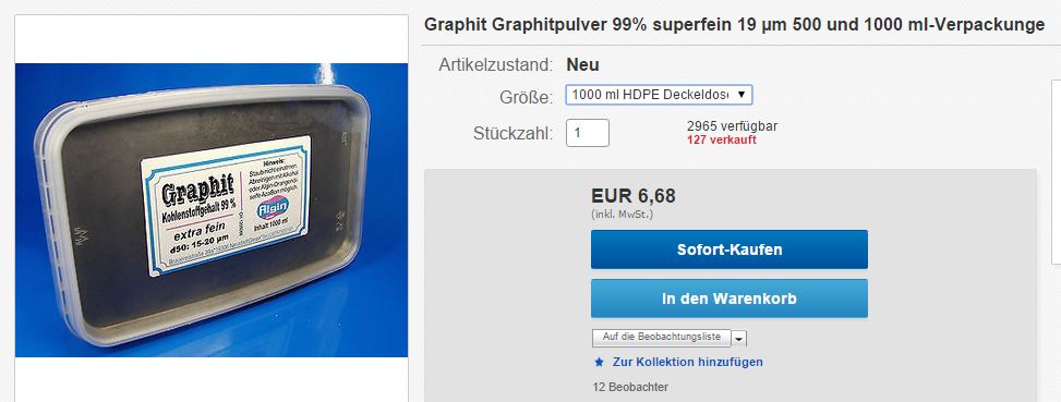

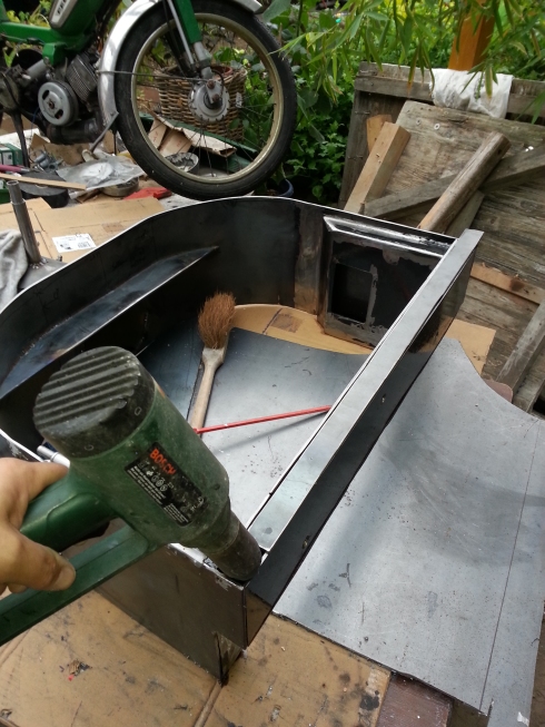

Ich holte im Hornba.. eine 1l Dose Leinölfirnes, so 9 Eros rum, eine kleine Dose Verdünner, die ich aber nicht benutzt habe und bestellte in der Bucht eine 1000ml Dose Graphitpulver extrafein:
Das Öl und Pulver habe ich mal zum Probieren 1:1 Volumenanteile in einem alten Marmeladenglas gemischt, kräftig geschüttelt und ohne zu warten oder es sumpfen zu lassen einen Streifen des 4mm Blechs mittels Pinsel dünn bestrichen.
Um eine Trocknung herbeizuführen, habe ich einen Teil des Blechs von UNTEN, den anderen von OBEN, also der Farbseite, mit meinem Lieblingsgrillanzünder angeblasen. Ich benutze dafür einen Heißluftföhn von BOSCH. Kriegste jeden Grill in 2 Minuten zur Glut. Ganz ohne Chemie.
Ergebnis: beide Seiten nach 2 Minuten "fingertrocken", 8 Stunden später zum anfassen, schön schwarz. Das von oben geföhnte mit leicht matter Oberfläche, das von unten "gebratene" leicht glänzend. Geht, kannste lassen. Das OHNE wilde Chemie, Leinölfirnes is doppelt gekochtes Leinöl aus Leinsamen, das Puder Kohlenstoff :danke: für den Öltip nochmals!
Bevor ich die untere Außenseite und die Luftkanal-Innenseiten des Portals rostfest machte, habe ich natürlich die Löcher für die Ankerschrauben bohren müssen. Da die Schraublöcher zwar gemessen angebracht waren, die Mittelpunkte der Schrauben aber durch das Einschmoddern nicht exakt sind, überlegt, wie man das lösen kann: SCHABLONE!
auf das Blech übertragen und großzügig ein Loch in die Unterseite gebohrt und entgratet.
Jetzt mittels Pinsel UND DICHTEN Handschuhen das Leinöl pur auf un unter das Blech aufgetragen und versucht mittels Heißluftfön zu trocknen. Nix geht. Umgebungstemp. mittlerweile bei 15 Grad, schade der Herbst kommt, und windig ist es. Das Blech erwärmt sich zwar, aber kommt schon wenige cm weg von der Einblasstelle nicht mehr "auf Temperatur".
Was tun. Also nach dem alten Motto "kommt der Prophet nicht zum Berg, kommt eben der Berg zum Propheten" dachte ich an das, was ein Kumpel mal sagte, "Harry, du grillst auch alles, was nicht bei ´3´ aufm Baum ist!" :zustimm:
Also den alten Grill angeworfen, eine ordentliche Höllenglut angeblasen - und das Portal von rechts, unten und links "gegrillt".
Hat funktioniert. Das Öl hat polimerisiert und eine schöne Schutzschicht an den später nicht mehr zugänglichen Bereichen ergeben

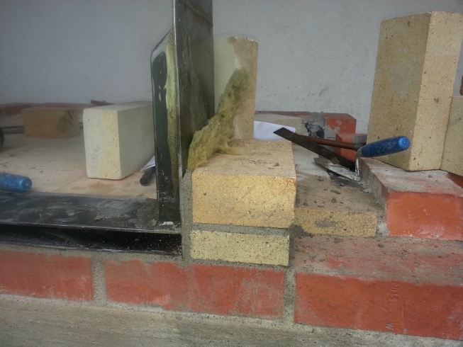

Jetzt mit dem Untergrund an den neuen Anker-Schrauben behutsam verschraubt. Der Schmodder muss ja erst noch richtig aushärten, in dem die Schrauben stecken. Und dran kommt man später jederzeit, da durch die Lufteinzugschublade jederzeit zugänglich.
Eine Kombination aus 4 Schippen Mörtel + 1 Schippe Feuermörtel soll jetzt die Steine halten, die auf einer Feuerklasse-A1-Steinwollepolsterung sitzen. Zum einen meine Hoffnung, dass die Polsterung so gut isoliert, dass der Mörtel hält, zum anderen die Ausdehnung des Blechs aufnehmen und den Mörtel nicht sprengt.
Zur Unterstützung seitlich gleich mit roten Backsteinen dazugemauert.
Das habe ich jetzt erstmal 1Tag anziehen lassen. Um die Zeit zu nutzen, aus Spanplatten ein fraktioniertes Innenportal gebaut und verschraubt.
Warum aufgeteilt?
Meine Hoffnung gilt dem besseren Entnehmen, da das Ding ja größer sein muss als das Loch, das es verstopfen soll, damit kein Lehmboden der späteren verlorenen Kuppelform aus dem Inneren herausfällt.

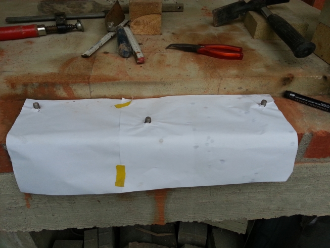

Und aus ein paar Reststücken die Luftregulierung geschweißt. Lange gegrübelt, wie die Regelung aussehen könnte, immer den Rechts-Links-Schieber im Kopf. Mein Sohnemann brachte mich auf die Idee ´Scharniere´ - zu wenig Platz, aber dann kam uns die Erleuchtung: SCHUBLADE!
Also wieder die Edelstahl Röhren geschnappt, 2 innere und 2 äußere abgelängt, angepasst und an- und reingeschweißt. In die Frontplatte Löcher gebohrt und ein Gewinde geschnitten (mit dem Schneidöl nie sparsam sein!), damit man thermosisolierte Handgriffe oder so anschrauben kann.
Hier habe ich einen abgebrochenen Spaten seines Stils beraubt, mit der Japansäge 2 Stücke abgeschnitten und in die Standbohrmaschine gespannt. Habe (noch :-) ) keine Dreh- oder Drechselbank - also Loch durch das Rundholz, lange Schraube durch und in die Standbohrmaschine (BOSCH!!! pbd 40) Für den Bastler das Mekka! Funktionen wie eine 1500Euromaschine für ca. 250 Eros) eingespannt und mit dem Handhobel rundgedreht. Ein 100 Schmirgelpapier machte den Abschluss. Angeschraubt an die Luftregelschublade. Für vorläufig ganz nett geworden, die Eichengriffe:
Am nächsten Tag den Bogen fertig gemauert. Direkt am Kamin die Wolle etwas weggelassen, vielleicht entstehen dort ja doch mal Temperaturen über 1100°C!
Die Rückseite mit kleinen Eckzuschnitten und Feuermörtelgeschlossen, auf dass der Feuerbeton auch nicht direkt am Rauchrohr anliegt:

DOCH dann kam die Überraschung: Meine Perle kam heraus und sagte: "Schau mal was der UPS heute gebracht hat!"
Hammergeiles Teil! Also auch das, was der Postman brachte! ;-) Ich hatte, um die Tür rustikal zu verschönen ein Gusseisenemblem "Grenzplatte Baden-Württemberg" für nur 30 Euro in der Bucht geschossen, das EXAKT auf die Tür oberhalb der Einschusstür passt:

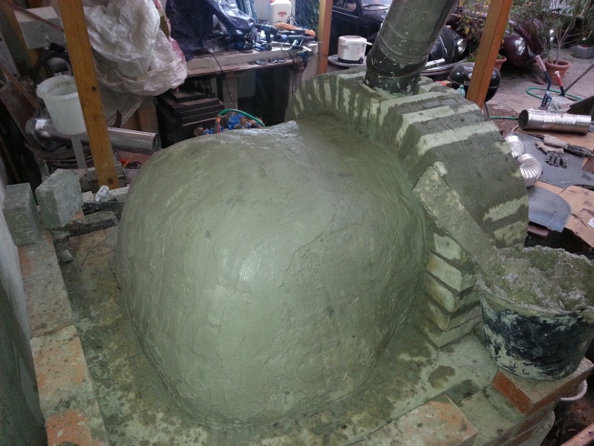

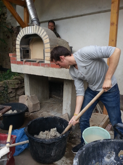

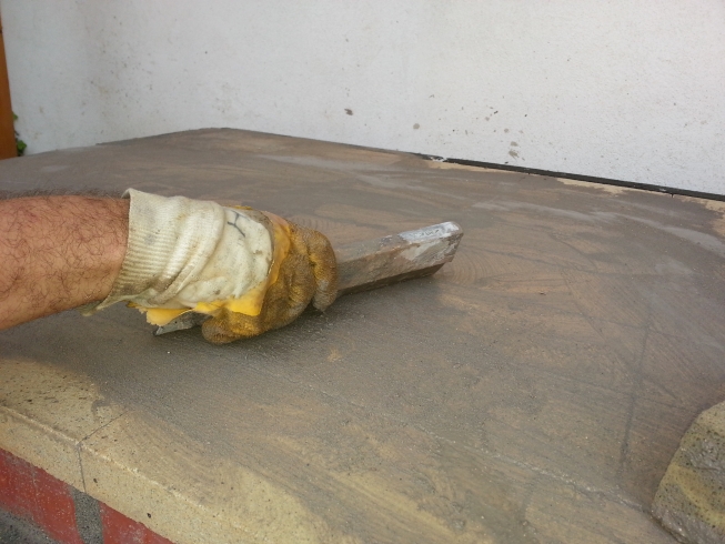

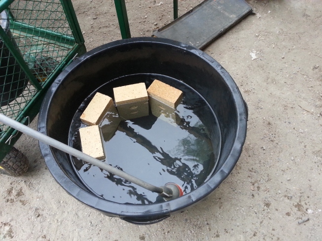

Der nächste Tag kam und ich überlegte, wie ich den großen Innenraum vorfüllen könnte, um nicht hunderte kg Lehm aufschichten zu müssen (erstmal welchen haben, siehe den LehmFred viewtopic.php?f=23&t=3330).
Lösung: Betonsteine. Die stapeln sich gut breit wie hochkant und gehen mit dem Dampfstrahler nach wieder sauber zu machen:

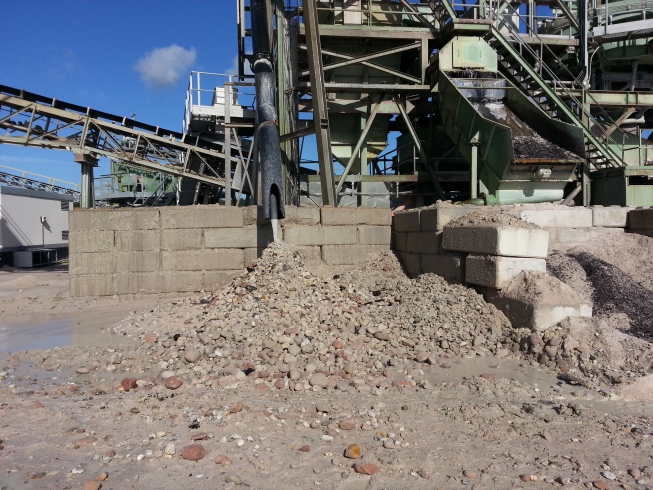

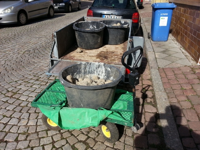

Rumtelefoniert und in der Mittagspause Lehm aus der Grube in Malsch bei KA geholt. Abenteuerlich! Ich durfte mit dem alten Audi A4 mit dem Hänger dran einem gut 10x so großen Riesenradlader hinterher fahren. Irgendwann auf dieser Achterbahnfahrt immer tiefer durch die Anlagen kam mir Gedanken "hier findet dich keiner"! :buddeln: oder "denkt er dran, dass ich KEINEN 4radantrieb und 5m hohe Stollenreifen habe?" :?
Aber dann sind wir doch, ich jetzt mit Helm und Leuchtweste ausgestattet, an einem Abscheider angekommen.
Haushohe Anlage, in der der frisch gebaggerte Sand gaaaaaaaaaaaanz oben von Steinen größer Fingerhut befreit wird. Diese Steine von klein bis Medizinballgröße, gemischt mit kompakten Lehmbrocken, fallen dann geschossgleich aus diesem Rohr
Nach kurzer Zeit kennste den Sound von "Wasser" (sicher), "klein" (sicher), "mittel" (aufpassen) und "Meteor" (flüchten, definitiv FLÜCHTEN!!!!). Die Dinger schlagen richtig ein. Durch diesen Antrieb hat man SEHR schnell seine Lehmkübel voll und kann wieder heimwärts tuckern.
Daheim kam wieder Chang, der Schwerlaster aus dem Reich der Mitte, zum Einsatz:
Bild Bild

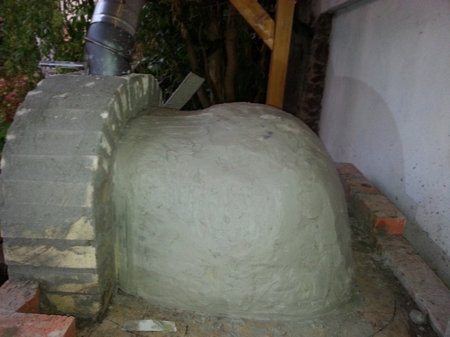

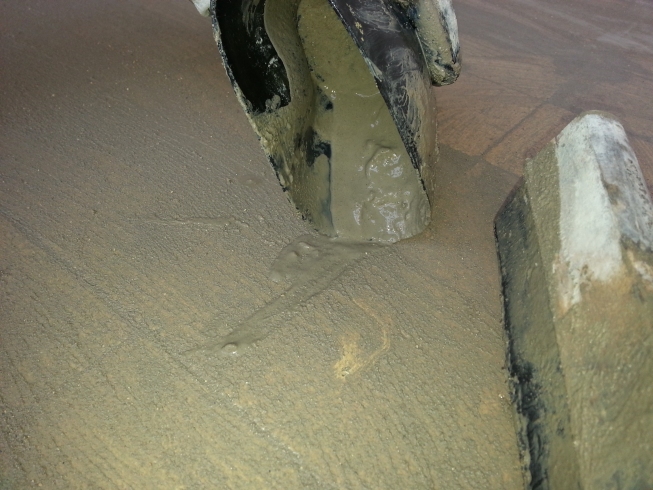

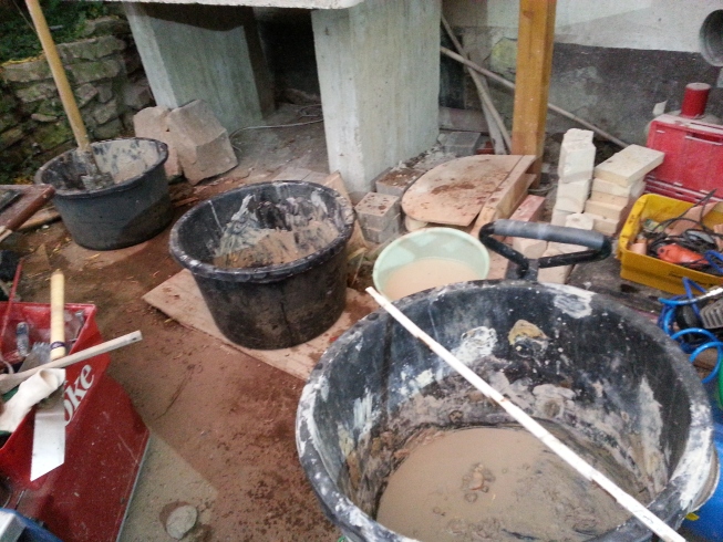

Abends dann der heiß ersehnte Kuppelbau mit Lehm:
Bild Bild
Nach ca. 2 Stunden: "habe Flasche leer!", bis auf einen Eimer Lehm alles verbraucht!
Kuppel zur Beurteilung durch die Fachleute hier im Forum freigegeben. Ich bitte um Eure Kommentare, was könnte ich besser machen (außer glätten, kommt am Ende, falls Formgebung noch nötig).
Maße der Innenkuppel: Höhe 52cm, Breite 95cm, Tiefe ab Bogen 75cm.
Unterbau: 6,4cm Schamotte mit 5cm Schaumglasplattendämmung
Aufbaudämmung wird 5cm Schaumglasplattendämmung, dann eine ganze Packung A1-Steinwolle, dann die zu erstellende Ummauerung auffüllen mit Perliten.
Bild Bild
Alles wird gut, viele Grüße, Harry
