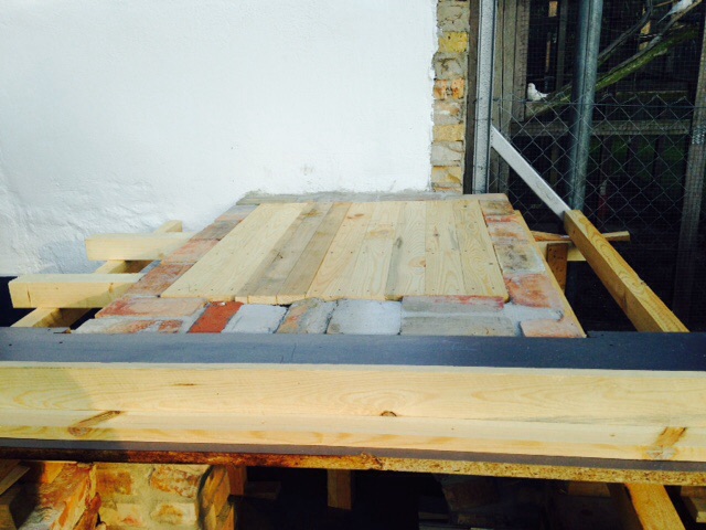

Ist das richtig, die Bretter alle festzunageln? Ich hätte die da nur lose draufgelegt, dann bekommst Du sie doch einfacher wieder raus (?)
Gerd_Ostsee
Re: So, dann möchte ich denn auch mal......, HBO in MV
Beitrag von Gerd_Ostsee »
ovi hat geschrieben:Ist das richtig, die Bretter alle festzunageln? Ich hätte die da nur lose draufgelegt, dann bekommst Du sie doch einfacher wieder raus (?)
Gute Frage, werde ich wohl noch sehen..... :sabbern:
Muss sich zeigen wollte die Bretter in jedem Fall "etwas" fixieren....; und sowas fällt dann bei mir auch schnell mal etwas "opulenter" aus......

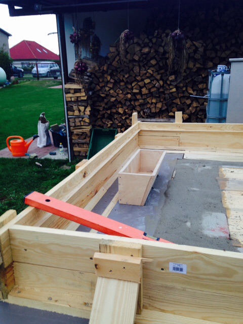

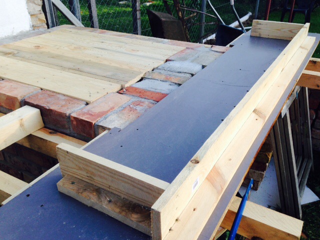

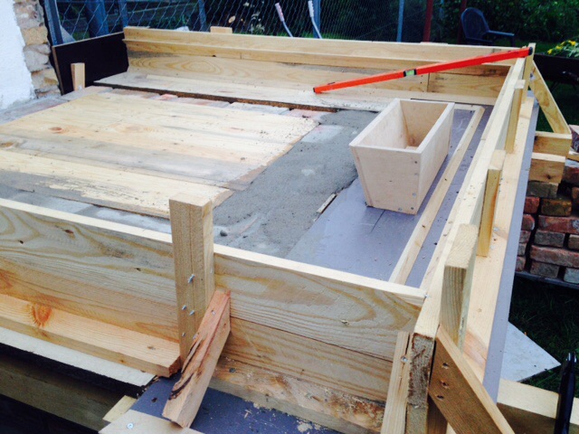

So jetzt erst einmal fertig einschalen mit Randschalung......
Im vorderen Bereich habe ich noch innerhalb der Kragplatte und vor dem späteren Zierbogen eine Öffnung eingeschalt wo ich später die Glut / Asche durch ausräumen werde. Unter die Kragplatte soll ein Asche- bzw. Glutkasten eingeschoben werden. Der Hierfür erforderliche Kasten wird noch gebaut und unter der Decke werden 2 Z Schienen befestigt die als Aufnahme dienen werden .
Aber seht selbst wie ich eingeschalt habe
Viele Grüße Gerd
Platte mit Glutrutsche
Platte
Platte
Die komplett eingeschalte Platte

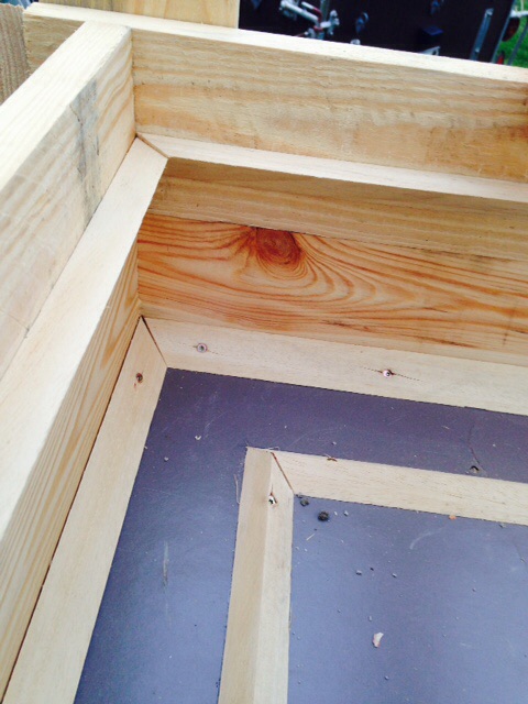

Habe noch ein Detailfoto,
Ich habe auf der finalen Stärke eine Dreikantleiste eingeschalt. Über die wird später der Beton abgezogen. Umlaufend ist die in der Waage.
Die untere Kante habe ich mit einer Dreikantleiste gebrochen und in 5 cm Randabstand habe ich noch eine Dreikantleiste als Abtropfkante eingebaut.
Obwohl ich später noch ein Dach über den Ofen bauen werde vermeide ich bis dahin das eventuelles Tropfwasser an der Wand des Grundkörpers runterläuft.
Viele Grüße Gerd
Dreikantleisten
Dreikantleisten

Sieht schon gekonnt aus. Zum Thema Bretter annageln: verschraube sie doch von unten. Das bekommst du dann ohne Probleme wieder weg wenn der Beton hart ist. Selbst wenn die Schrauben etwas in dem Beton rein schauen.
Viele Grüße, Harry
Alles wird gut, viele Grüße, Harry
coquere humanum est!!! :-) - backen ist menschlich!!!
Unser Steinbackofen im Großherzogthum Baden
Gerd_Ostsee
misterdata hat geschrieben:Sieht schon gekonnt aus. Zum Thema Bretter annageln: verschraube sie doch von unten. Das bekommst du dann ohne Probleme wieder weg wenn der Beton hart ist. Selbst wenn die Schrauben etwas in dem Beton rein schauen.
Viele Grüße, Harry
:danke: für den Tipp, ABERRRRR,
da passe ich nicht rein......... und die Nägel bekomme ich da im "guten auch nicht mehr raus.......
Schauen wir mal sprach der Blinde....
viele Grüsse Gerd
