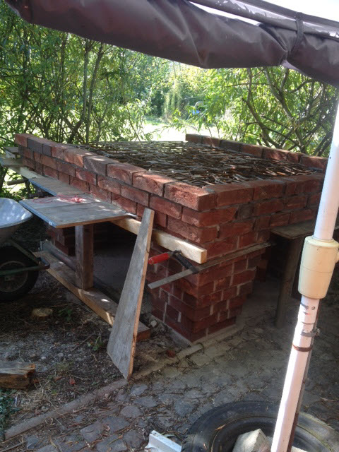

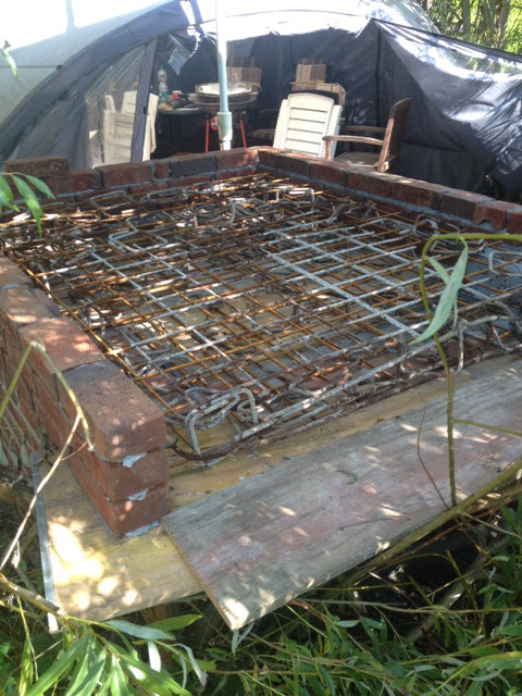

Verfasst: Mo 5. Okt 2015, 12:38
von Yeti
Kleines Update:
Beton kann kommen:
