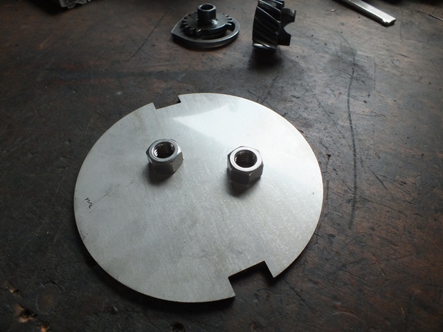

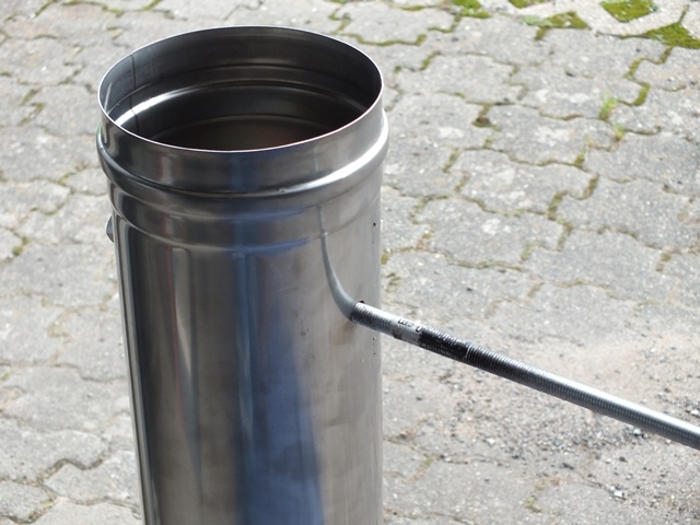

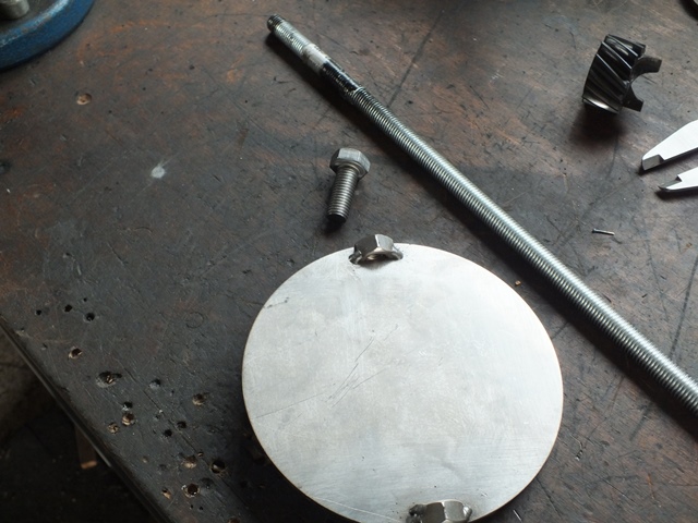

Heute war die Rauchrohrklappe dran.
DSCF3906 - Kopie.JPG (117.86 KiB) 8444 mal betrachtet
Eine einfache und günstige Lösung
DSCF3913 - Kopie.JPG (129.84 KiB) 8444 mal betrachtet
Es braucht keine durchgehende Welle reingefrickelt zu werden und das Gewicht der Klappe ist überall gleich, die bleibt immer in der eingestellten Position. Ein/Ausbau erfolgt in 2 Minuten.

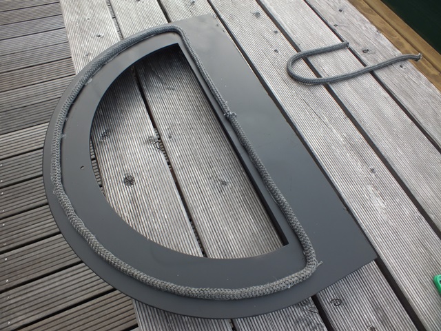

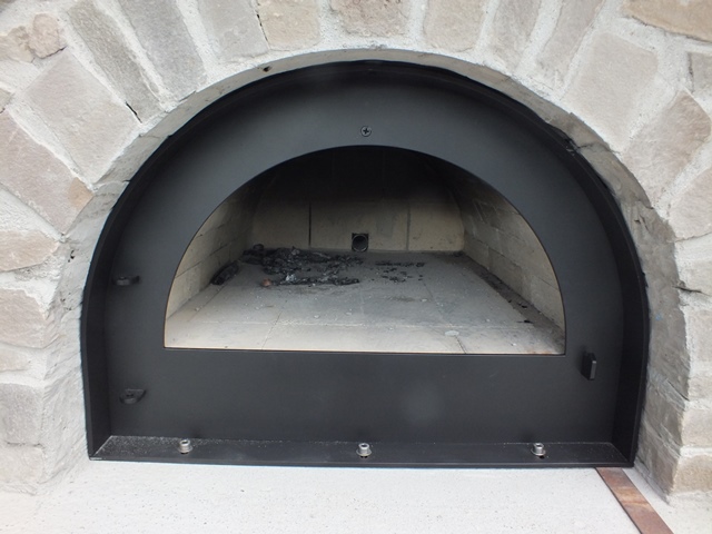

Gerade mal die Grundplatte komplettiert und lackiert, auf die Rückseite Dichtschnur aufgeklebt.
DSCF3915 - Kopie.JPG (151.17 KiB) 8411 mal betrachtet

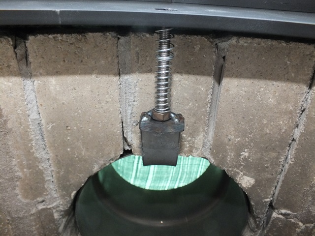

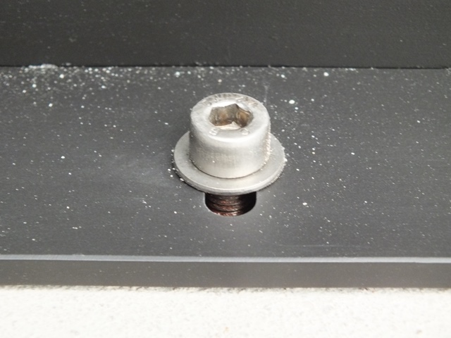

Die Grundplatte kann ich nun in Langlöchern unten, bzw. durch Klammerung oben gegen das Schamottegewölbe schieben und fixieren, die Schnur passt sich Unebenheiten schön an.
DSCF3917 - Kopie.JPG (109.82 KiB) 8411 mal betrachtet
DSCF3918 - Kopie.JPG (102.34 KiB) 8411 mal betrachtet
Die Klammer ist ein "Prototyp", die wird noch etwas funktioneller

Ich mag es, wenn ich Dinge die eingebaut werden auch beschädigungsfrei und schnell wieder ausbauen kann, deshalb wollte ich das Ganze nicht eingemauern.

BOT hat geschrieben:
Dietmar, die Besfestigungsart ist genial.
Aber die Feder(n) bei der Klammer kannst du dir sparen. Nach dem ersten Anheizen ist die so ausgeglüht, dass sie keine Federeigenschaften mehr hat.

Hallo Martin,
das mit dem Ausglühen befürchte ich auch, ist ja eigentlich auch nur als Schraubensicherung gedacht, mit der Klammerung hat sie ja nix zu tun.
