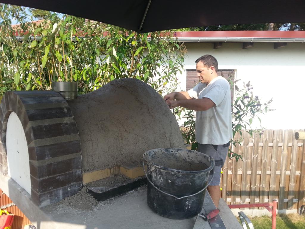

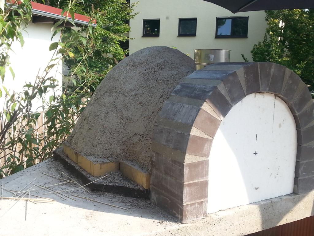

so sah es gestern früh aus.
soweit ist es heute.
Das Bild täuscht jedoch, die Betonarbeiten hat fast komplett meine Frau gemacht. Sie hat einen kreativen Job, bei so Arbeiten ist sie einfach schneller als ich. Ich habe mich nur um den Betonnachschub gekümmert und zum Schluß meine Frau abgelöst...
und hier das Tagesergebniss
Deshalb machen ich das abschleifen erst wenn der Ofenboden bröckelt...

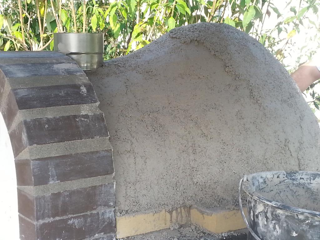

So mal ein Paar Bilder vom Tag.
Vormittags die Isolierung, 5 cm Foamglas. Schneiden war eine Riesensauerrei. Aufbringen war recht leicht, habe faserverstärkten Kleber für Dämmplatten genommen.
Nchmittags bis zum Abend haben wir dann den Beton aufgezogen. Ich glaube das war das erste Mal, das ich Beton mit Kelle und Traufel aufgezogen habe...
--Bild mit Beton kommt morgen--
Und die Hitze hat uns auch ordentlich eingeheizt. Bis jetzt sind wir sehr zufrieden mit dem Fortschritt. Bin ich gespannt auf die erste Pizza :koch: aus dem Ofen - in der Hoffnung, das der Ofen nicht auf der Pizza landet...

so hier die Bilder von gestern abend.
Kann ich eigentlich die Betonhülle einfach streichen oder ist es besser mit Putz und dann erst Farbe?
Wenn ich noch verputzen muß, sollte ich dann besser warten bis ich die ersten Pizzen aus dem Ofen gegessen habe? Also wegen eventuellel auftretenden Rissen?
