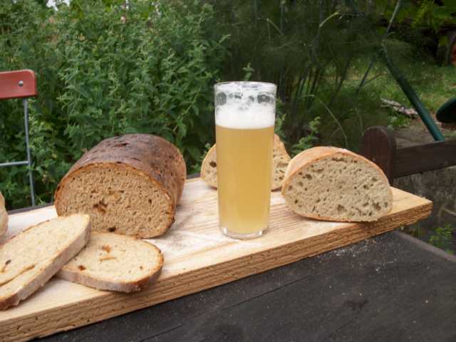

heute Morgen war Backtag, somit ist der Kreis geschlossen.
Ich habe ein ganz einfaches Weizenbrot mit der Bierhefe gebacken. Ein einfaches, damit ich keine anderen Aromen oder Geschmacke rein bekomme. Die Triebkraft der Hefe war enorm, das ging beim Brotformen schon wieder auf. Die Hefe hatte sich im Glas ziemlich abgesetzt, deshalb war noch etwas Bier dabei. Den Kräutergeschmack meint man im Hintergrund wahr zu nehmen, ist aber vielleicht auch nur Einbildung.
Rechts das Brot mit der Grutbierhefe, daneben das Grutbier.
Links ist ein Brot mit eingebackenem Speck und Zwiebeln, das muß immer sofort probiert werden. :zustimm:
