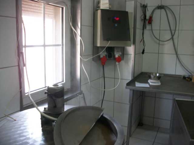

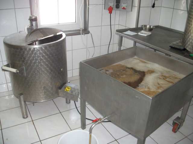

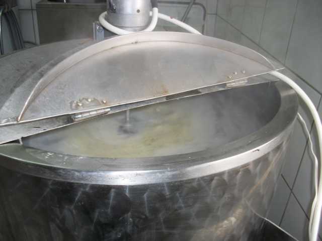

Los geht's mit 120l Wasser (55°C) in den Maischebehälter einfüllen. Rechts oben im Bild sieht man eine kleine Steuerung, die die Temperatur und die Zeit der einzelnen Rasten automatisch steuert. Ist die programmiert und das Rührwerk läuft, kommt das Malz in dazu. Durch das "Rasten" in verschiedenen Temperaturstufen wird durch die beim Mälzen gebildeten Enzyme die Stärke in Zucker umgewandelt.
Sind alle Rasten durchlaufen, wird geläutert. Das heißt, die Treber werden auf einem "Sieb" zurückgehalten und die Würze kann ablaufen. Die Spelzen bilden hier die eigentliche Filterschicht. Die erste Würze ist noch trübe und wird solange zurück ins Läutergefäß geschüttet, bis sie ganz klar läuft.

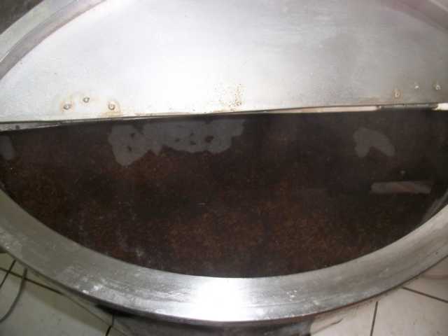

Die klare Würze kommt dann wieder in die Sudpfanne und wird zum Kochen gebracht.
Ca. 10min nach dem Würzebruch kommt der Hopfen dazu. Der Würzebruch, das sind Eiweiße, die zusammenkleben und als Flocken in der Würze zu sehen sind. Je länger der Hopfen gekocht wird, desto mehr Bitterstoffe gibt er ab. Leider verliert sich aber das Aroma, deshalb gibt man bei den hopfenbetonten Bieren wie z.B. Pils kurz vor Kochende noch einmal einen speziellen Aromahopfen dazu. Nach 90min Kochen läßt man die Würze eine Zeitlang stehen. Alle festen Bestandteile setzen sich dann ab und man hat eine ganz klare Würze.
Hier kann man schon sehen, wie klar die Würze wird. Die Flocken ist der Würzebruch, die schweben noch ein wenig länger rum.

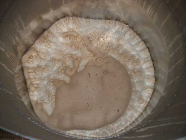

.......und so sieht das Bier heute Morgen aus:
Nach 16std schon wunderschöne Schaumberge drauf :zustimm: Ich denke mal, bei der momentanen Temperatur ist die Gärung Dienstag/ Mittwoch durch und ich kann das Bier in den Drucktank umfüllen.
;) Jetzt beginnt erst die richtige Arbeit, die tägliche, sensorische Kontrolle des Bieres :pfeifend:
Die Hefe nehme ich dann für einen folgenden größeren Sud.

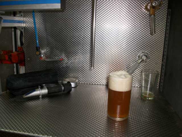

So, das Bier hatte heute noch 4,5% Stammwürze (Restzucker) und wurde heute in den Drucktank umgefüllt.
Da bleibt es noch 2 Wochen bei normaler Raumtemperatur stehen und gärt noch weiter bis ca. 2- 2,5% Stawü runter. Die jetzt gebildete Kohlensäure löst sich zum großen Teil im Bier und sorgt später für eine schöne Schaumkrone. Das Bier sollte dann ca 5,5% Alkohol haben.

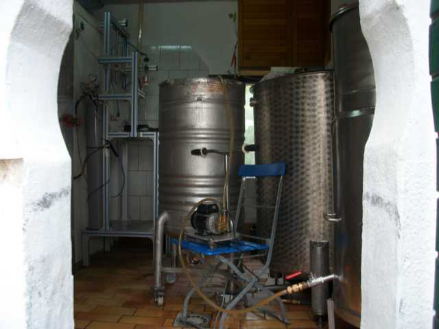

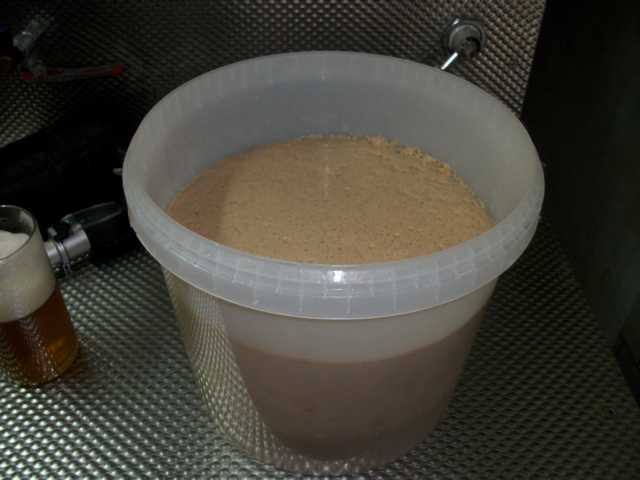

Das ist der Grundstock für das nächste Bier, die geerntete Hefe

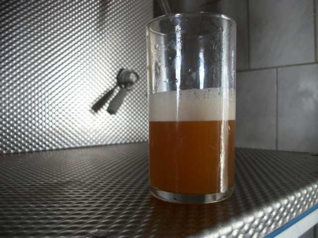

Das erste Probierbier :sabbern:
Noch ein wenig bitter und sehr hefig, aber das gibt sich mit der Reifung. Laut letzter Messung müßte es 5,5% Alk. haben. In ein paar Tagen werde ich mal 100ml destillieren, dann kann ich den Alkoholgehalt genau messen.
Bis dahin, die tägliche sensorische Kontrolle :pfeifend:
