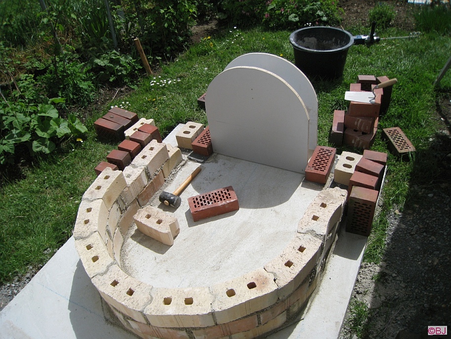

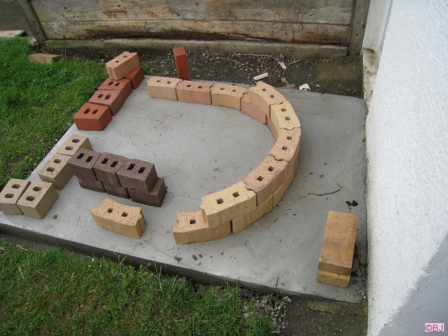

... es geht weiter.

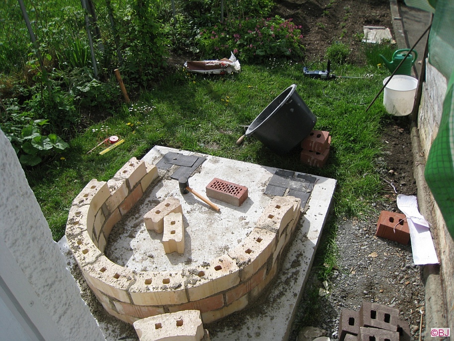

Erst mal ein paar Steine hingelegt...
Probeliegen
Probeliegen
... Platz gelassen, damit der Abriss, wenn er dann kommt, hinterm Ofen ist :pfeifend:

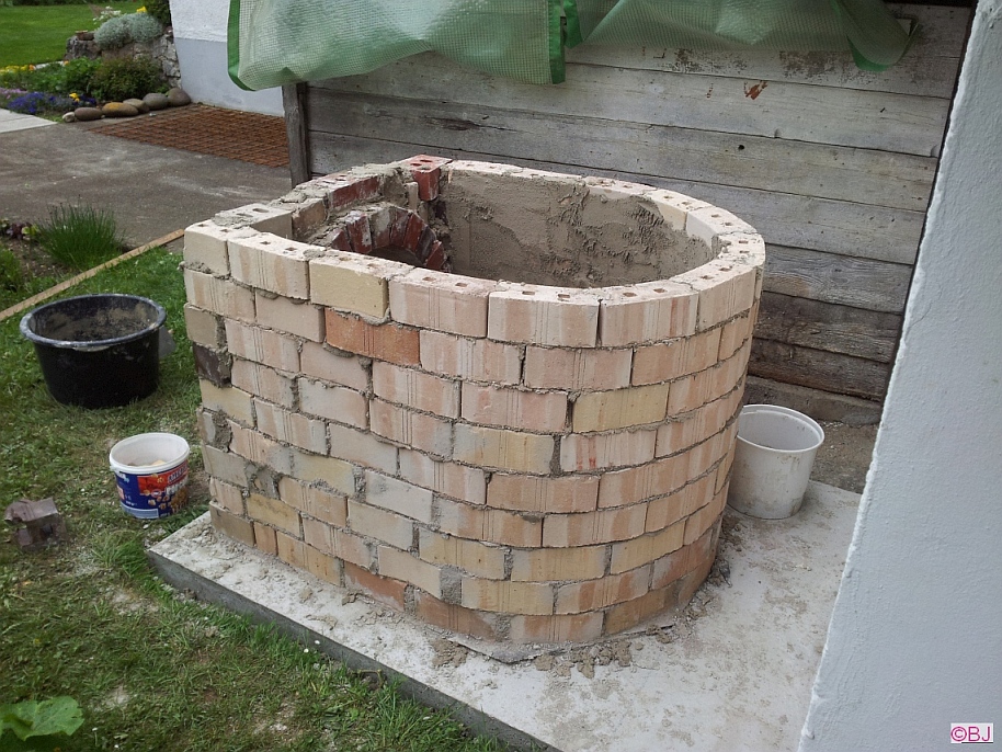

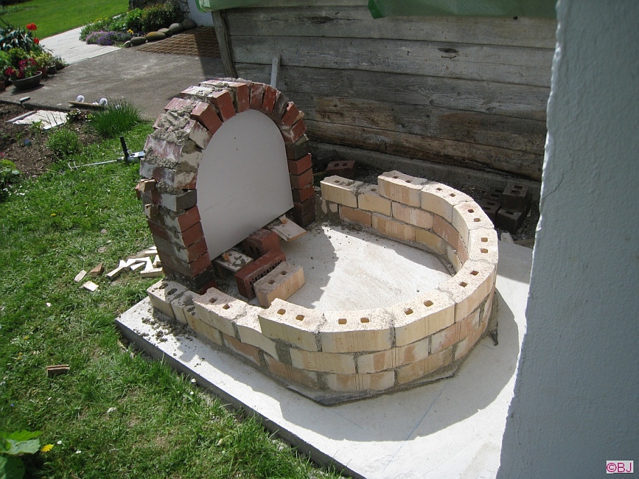

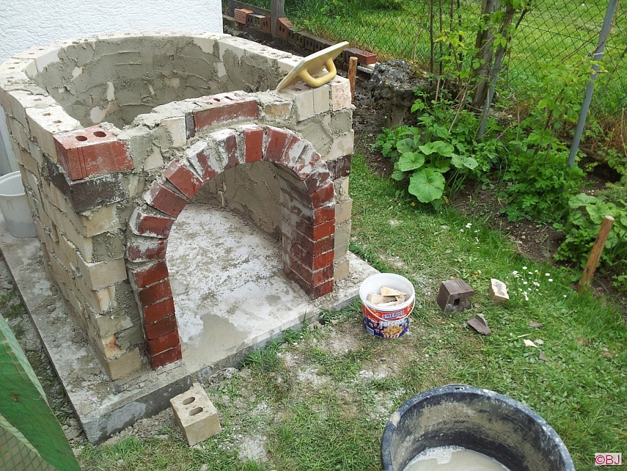

jetzt ging es ans Mauern.
meine geerbten Steine sind nicht ganz gerade, deshalb mußte ich etwas improvisieren, aber nach Verputzen sollte das nicht mehr auffallen.
Mein erster Bogen, schätze so viele werden nicht folgen :-)
Mein erster Bogen...
Zwischenstand, jetzt geht es einschalen für die Zwischenplatte. Ca 10 cm hoch sollte mit armierung reichen. Ich möchte die oberste Steinreihe 1 - 2 cm mit einbetonieren.
Da ich beruflich bedingt nur am WE was tun kann, hoffe ich die folgenden WE's hat der Wettergott ein einsehen....

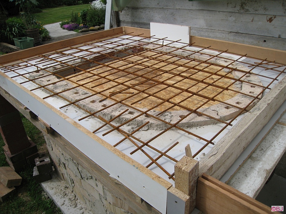

....und es geht weiter...
Eingeschalt und Eisen eingelegt
eingeschalt
eingeschalt

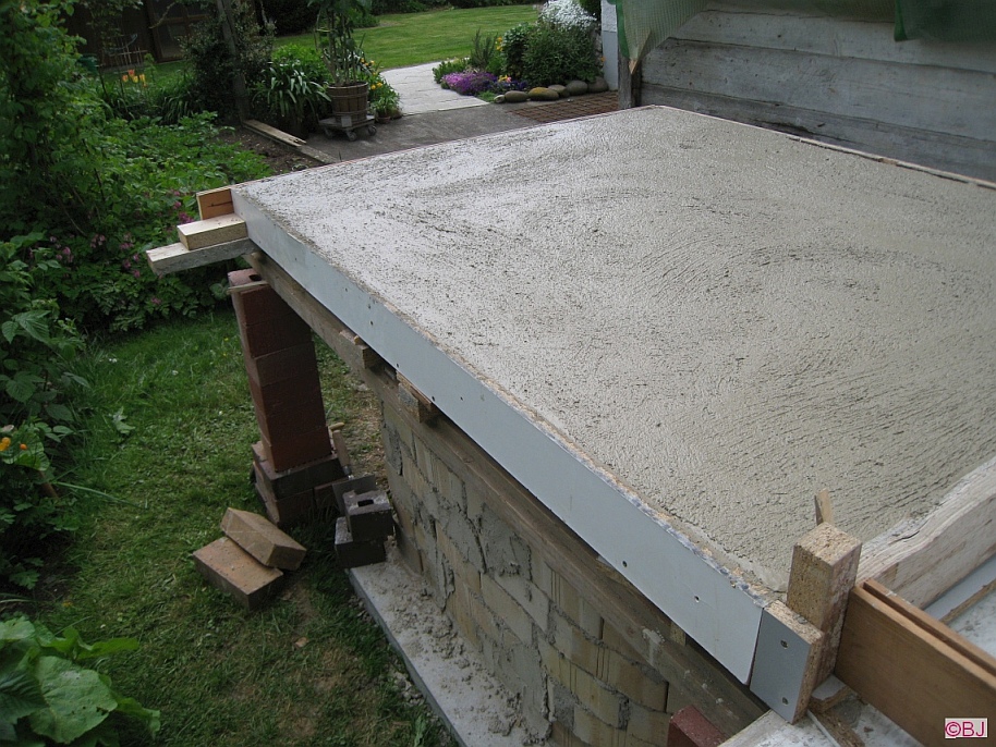

Frisch betoniert,18 Säcke Fertigbeton, nur mit Wasser anmischen. Dachte das geht leicht, das bekomme ich alleine locker hin..... Im wahren Leben zieht der Beton schneller als man denkt. Habe es gerade so noch geschafft, abzuziehn und ein wenig mit der Scheibe zu glätten ;)
Zwischenplatte betoniert

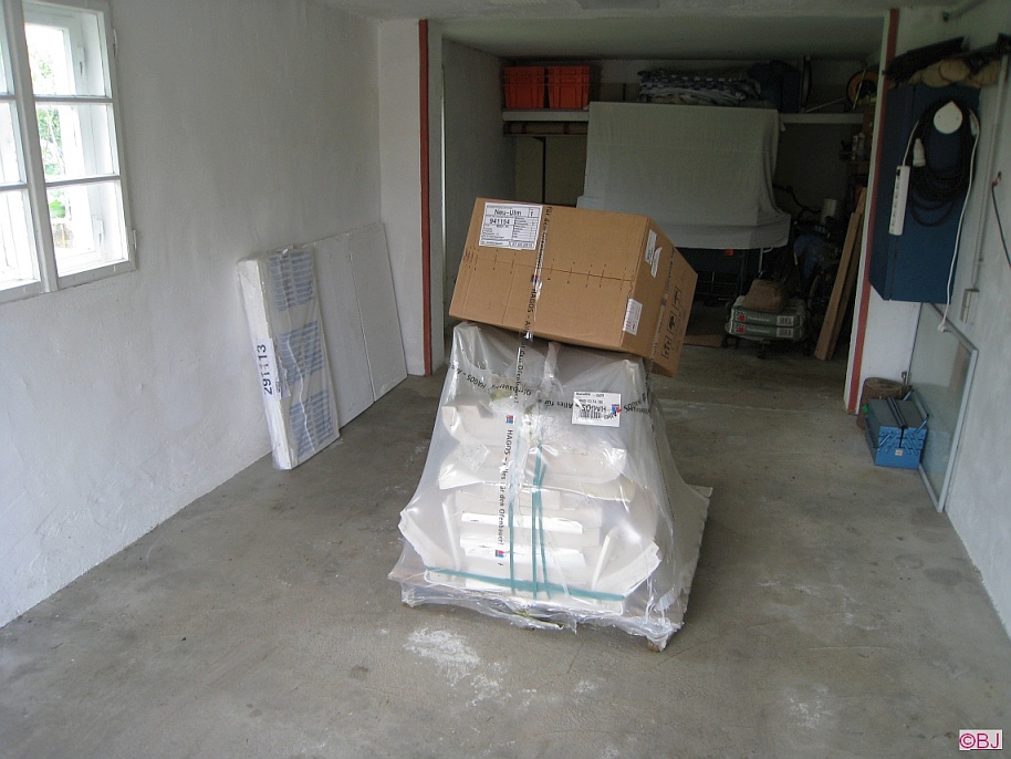

der Bausatz ist angekommen
Bausatz angekommen
Bausatz angekommen

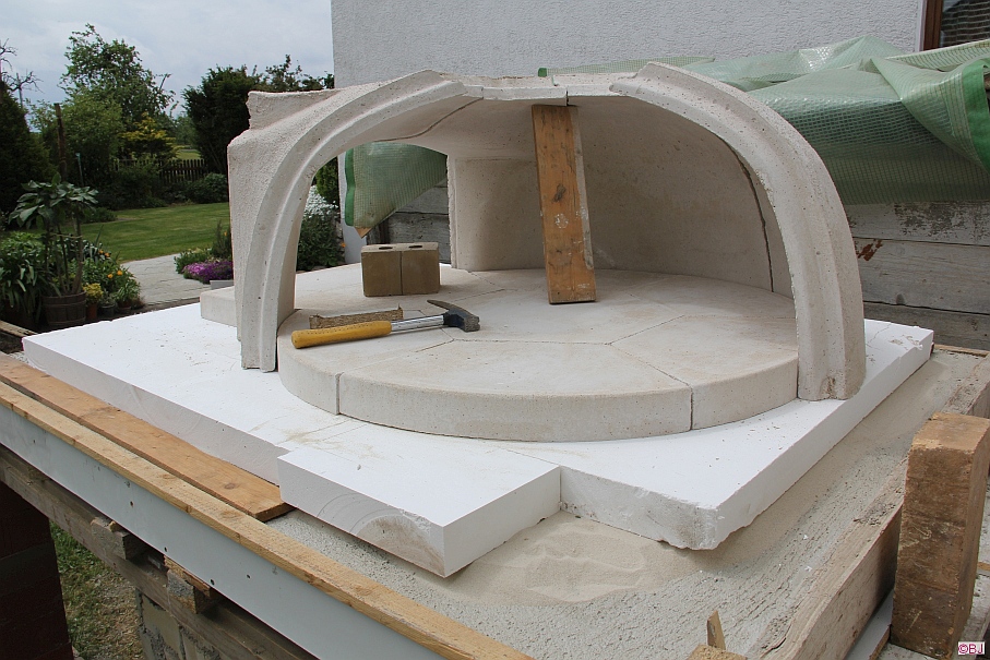

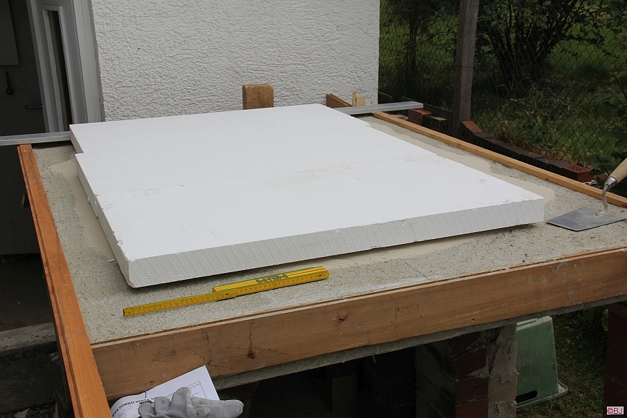

1cm Quarzsand, darauf 6cm Promat Platten ...
Promatplatten verlegt

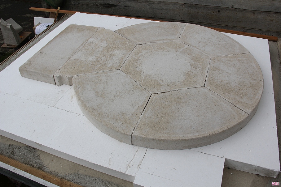

Boden ist verlegt
Boden verlegt
Boden verlegt

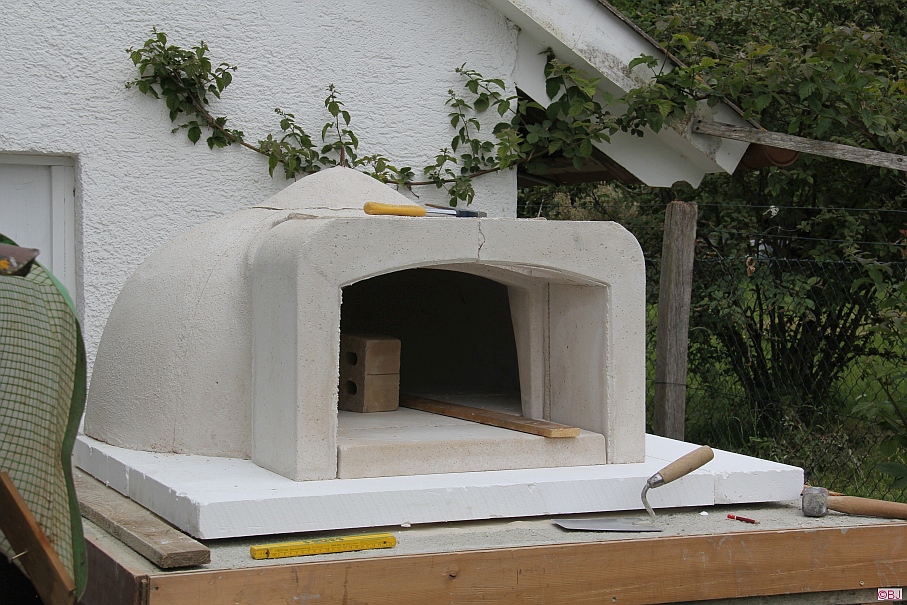

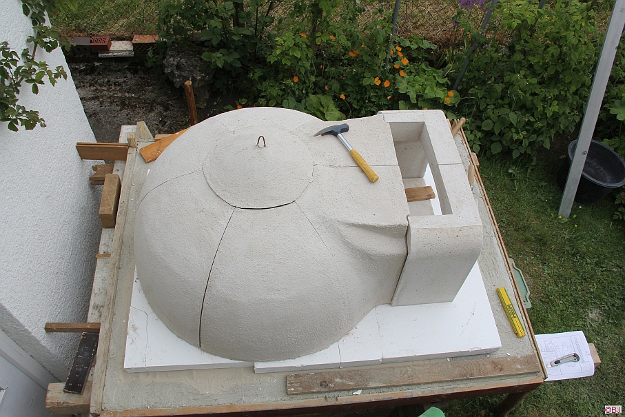

die schwersten Teile...
die Teile der Kugel
Fertig und nur einmal einen Finger eingeklemmt :karbolmausi:
fertig von vorn
fertig von vorn

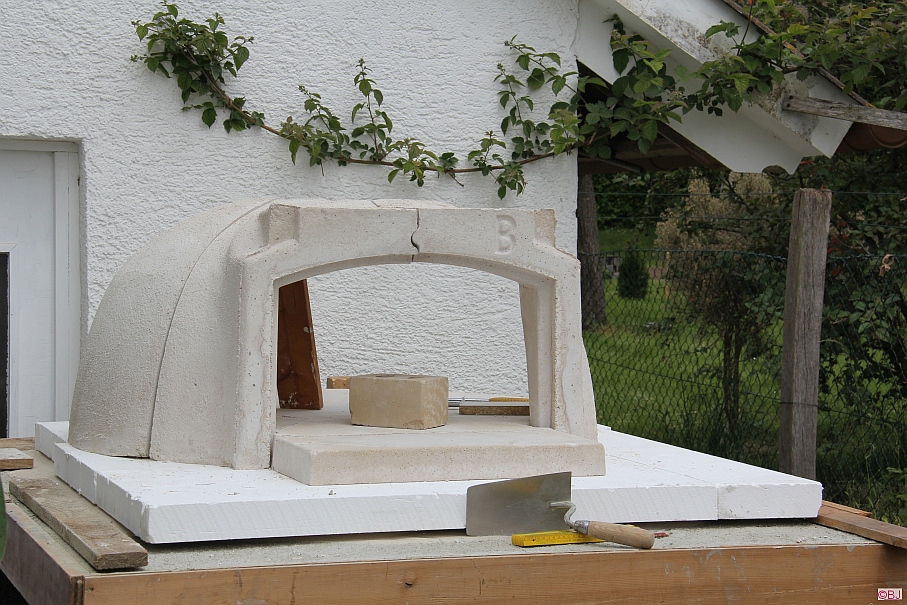

das Kunstwerk von oben
von oben
von oben

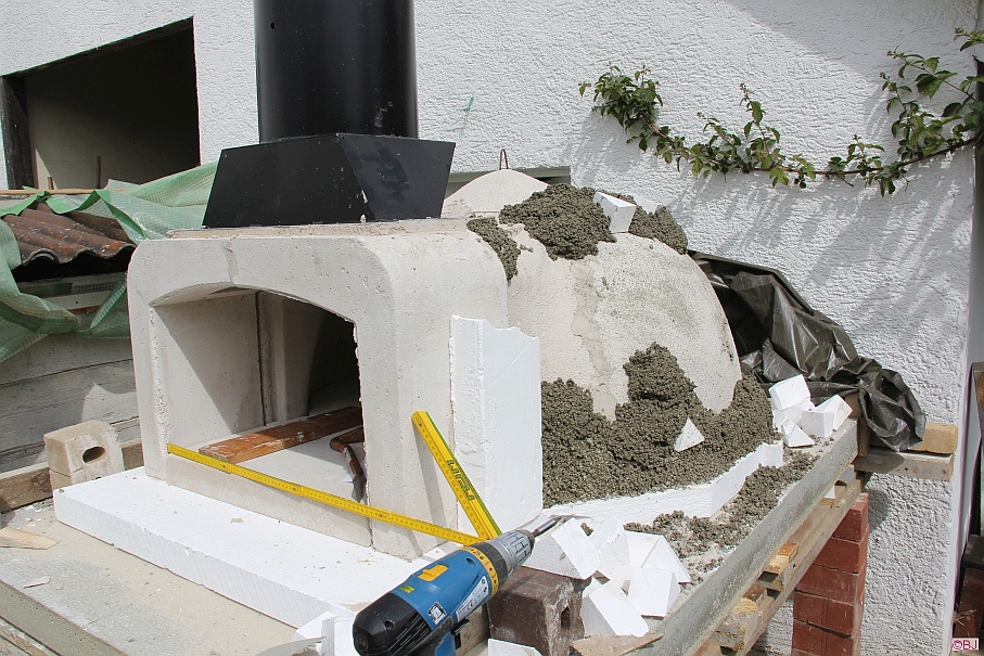

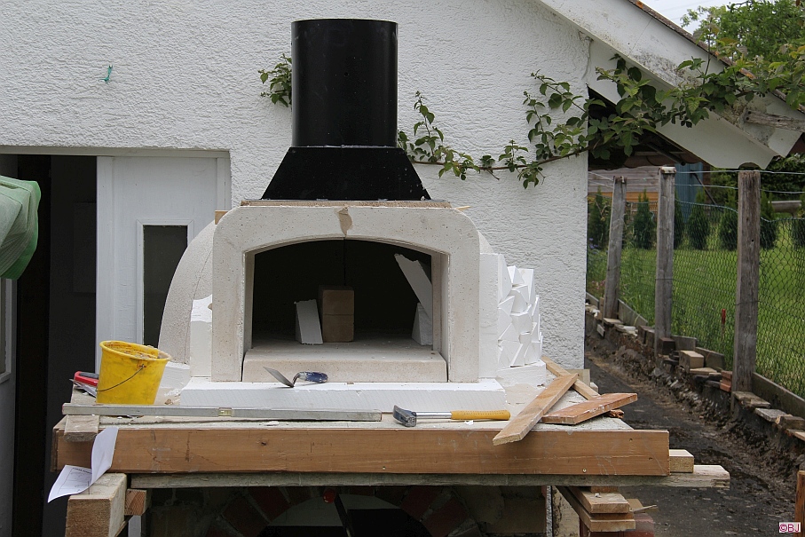

mit aufgesetztem Kamin

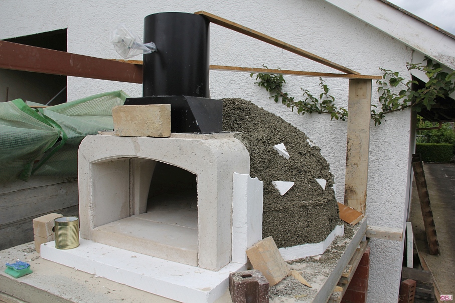

die erste Isolierschicht aus Thermozell Fertigmischung
die nächsten Tage werde ich wohl die Isolierschicht abschliessen, danach irgendwie Putz draufbringen und den Schornstein noch ummauern.
Hat vielleicht einer der Fachleute hier einen Tip welchen Putz/Gips ich am Besten verwenden soll? Wie gesagt Isolierschicht aus Thermozell, dann Putzschicht und dann abschließend eine Dichtungsschicht. Möchte kein Dach bauen.
Ach ja, komplett ausschalen muss ich ja auch noch... :pfeifend:

Brauch noch Tipps, wie ich nach Isolierschicht aus Thermozell und Putzschicht das ganze Regendicht bekomme. Hab aktuell auch keinen Plan welchen Putz ich verwenden soll.
Habe bei Schreiner1 (der gleiche Bausatz) gesehen, dass er nur das mitgelieferte Türblech, das nicht ganz abschliesst nützt. Was meint ihr dazu? Reicht das, oder soll ich mich um eine "richtige" Tür kümmern?

Nachdem Du ja hinten keine Verbindung zum Gebäude hast, brauchst Du wegen Rissen auch keine Angst mehr haben :-)
Der Bausatz ist hübsch. Darf ich fragen was der kostet? Und welchen Innendurchmesser er hat?
Zum Putz: Schür mal ein, wenn Du bis auf den Putz fertig bist und meß die Temperatur der Kuppel außen.
Meine wird bis zu 120C. Da dürfte es mit normalem Putz eng werden ;-(
Ich habe Ton. Ist nicht wasserfest, wird nach dem Pizzabacken aufgeräumt ;-)
