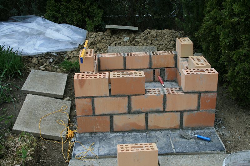

Calimera
Beiträge: 814
Wohnort: Mostindien
Re: Ein Backhäuschen entsteht
Beitrag von Calimera »
Auch bei uns wieder mal ein paar neue Bilder.
Geht halt nicht so schnell bei uns. Will alles gut Überlegt sein, und einen Job haben wir auch noch nebenbei. Und wenn dann das Wetter noch passt...
Inzwischen haben wir auch die Bodenplatte für den Backraum gegossen.
Es Grüessli
Ruth, aka Calimera
