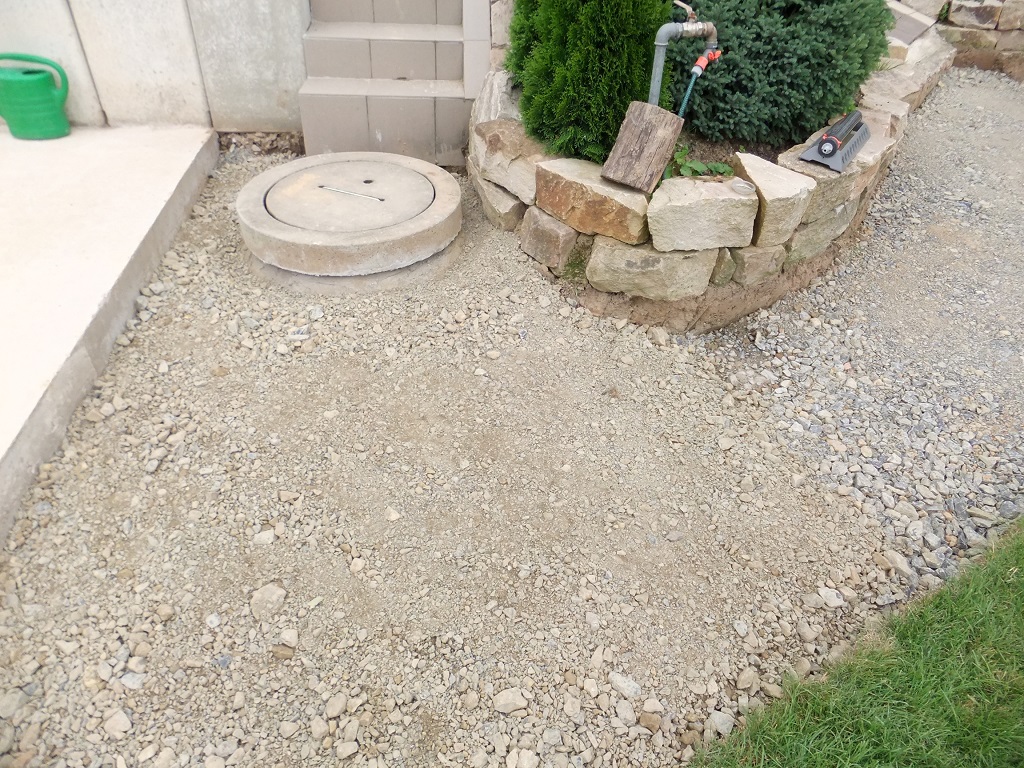

Ein Tipp schon mal vorab - Pumpenhäusschen ist ja ganz nett - wir haben das in einem Brunnenschacht gelöst ;)
Du buddelst einfach ca. 1,5m tief und kreisrund ca. 1,25m um das Brunnenrohr ein Loch. Das Rohr sollte nicht unbedingt mittig sein.
Wir haben dann unten den Boden mit ca. 10cm Beton ausgegossen und Schachtringe von 1m Duchrchmeseer drauf gestellt oben noch einen Konus und nen Deckel.
Darin habe ich dann die Elektrik verfrachtet und eben auch die Pumpe ;) - ich nehm sie im Winter trotzdem raus weil das Wasser im Winter von unten hochsteigt. Das Grundwasser steht dann ca. 50cm in dem Brunnenschacht bei mir - daher nehm ich die Pumpe raus - frostsicher ist es da unten aber ;)
Wir haben dann aus dem Schacht die von Dir gezeigte Verrohrung nach oben geführt - dort könntest Du dann auch die Ausgänge entsprechend anbringen.
Das Wasserwerk klemmst Du einfach dazwischen - ich habe dafür die grauen Gardena-Panzerschläuche genommen.
Ein Stück an der Saugseite und ein Stück an der Ausgangs-/Druckseite.
Mal sehen evtl. finde ich noch ein paar Bilders dazu ;)
[EDIT]
Gerade mal eins gefunden:
links for der Treppe der Brunnenschacht - ein Ring 50cm 1m Durchmesser und passender großer Konus mit Deckel drauf - 65cm hoch plus Deckel 10cm.
Rechts das Rohr mit dem Kugelhahn ist der Wasseranschluss. Weil mir zwei Leitungen reichen habe ich von Gardena so einen Twin-Auslass.
Der Kugelhahn ist im Prinzip der An- und Ausschalter ;)

Danke, Fabian, für Deine Mühe! Hast Du diesen Schacht gebaut, bevor das Brunnenrohr gesetzt wurde oder hast Du das Brunnenrohr nachträglich gekürzt? Also sitzt Deine Pumpe (ohne Ausgleichsbehälter) direkt am Brunnenrohr und dort, wo bei meiner Pumpe das "Geweih" drauf sitzt, hast Du diesen Anschluß geschraubt, der dann über dem Boden rauskommt ... Interessante Lösung.
Da mein Sohn in diesem Jahr sowieso den Wegverlauf etwas ändern will, wäre diese Variante durchaus andenkenswert. Damit wäre das leidige Problem der oberirdischen Pumpe gelöst, und sie würde nicht immer irgendwie im Wege rumstehen. Den Verteileranschluss könnten wir dann an eine Stelle im Garten legen, wo er nicht stört. Nun noch eine Frage: Wenn der Ausgleichbehälter fehlt, braucht die Pumpe doch sicher erst eine Weile, bis sie fördert. Oder ist es nicht so ... Welche Funktion hat dann der Behälter?

Wir haben erst gebohrt - ein 25cm Loch ca. 8 Meter. Dann haben wir ein im unteren Bereich geschlitztes KG Rohr reingestellt und dann mit feinem Kies ohne Nullanteil rundrum verfüllt.
Das Rohr schaute oben 30cm raus, dann habe ich angefangen rund rum mit dem Spaten ein Loch zu buddeln. Dann habe ich die Betonplatte gegossen, dann das Rohr abgeschnitten - im Brunnenschacht schaut es noch ca. 20 cm raus. In dem Rohr befindet sich eine Saugleitung welche an der Pumpe angeschlossen ist. Die Pumpe steht in dem Schacht neben dem Rohr.
An der Ausgangsseite habe ich den erwähnten Schlauch angeschlossen. Der wiederum in dem Schacht an das Rohr angeschlossen ist welches oben aus dem Erdboden ragt.
