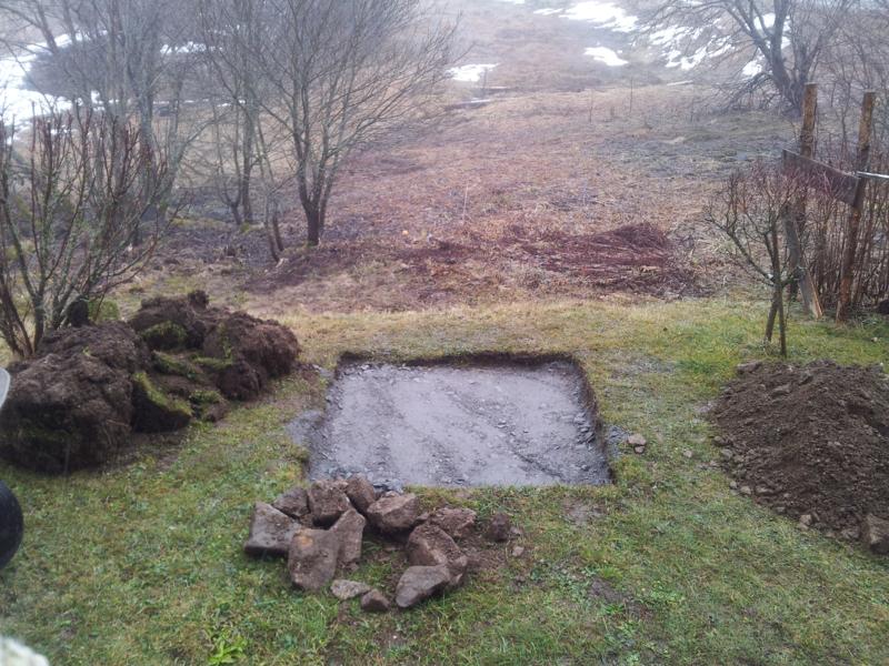

- Erdarbeiten 23.03.2015
- 20150323_182353(2)_800x600.jpg (81.7 KiB) 199 mal betrachtet
- Frostschutz eingebaut und verdichtet 27.03.2015
- 20150327_101956_800x600.jpg (106.37 KiB) 199 mal betrachtet

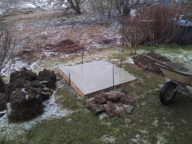

- Bodenplatte betoniert 27.03.2015
- 20150327_131614_800x600.jpg (105.65 KiB) 199 mal betrachtet

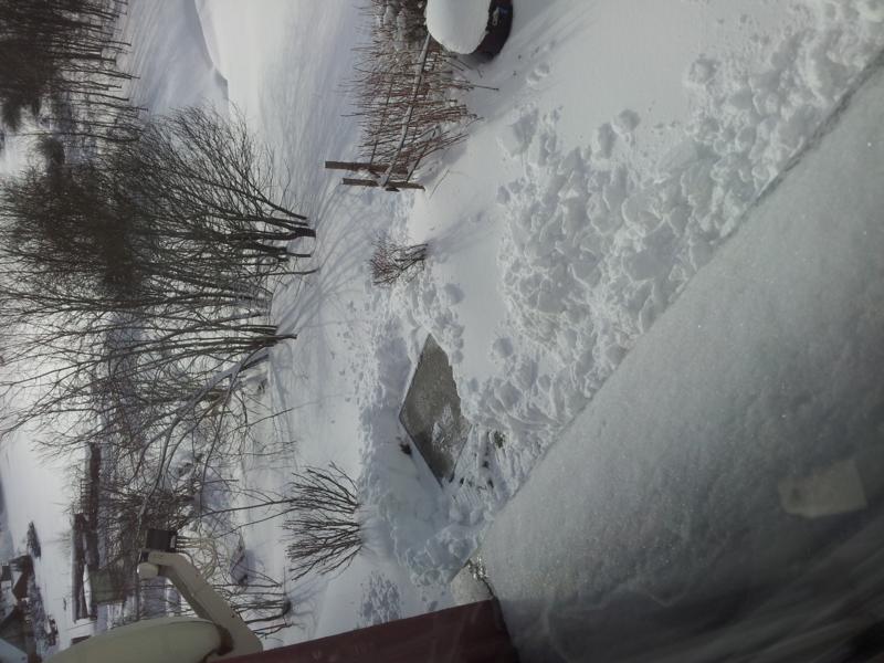

- Bodenplatten von 50 cm Neuschnee befreit 03.04.2015
- 20150403_090949_800x600.jpg (71.72 KiB) 199 mal betrachtet
