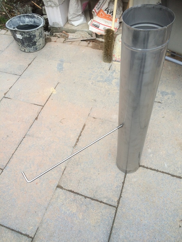

Strom is immer gut. Ein Leerrohr zu haben is besser als brauchen. Dachte so an Licht über dem Ofen und Arbeitsfläche. Vielleicht ne Steckdose.....
Übrigens ist heute mein Edelstahl Abgasrohr gekommen

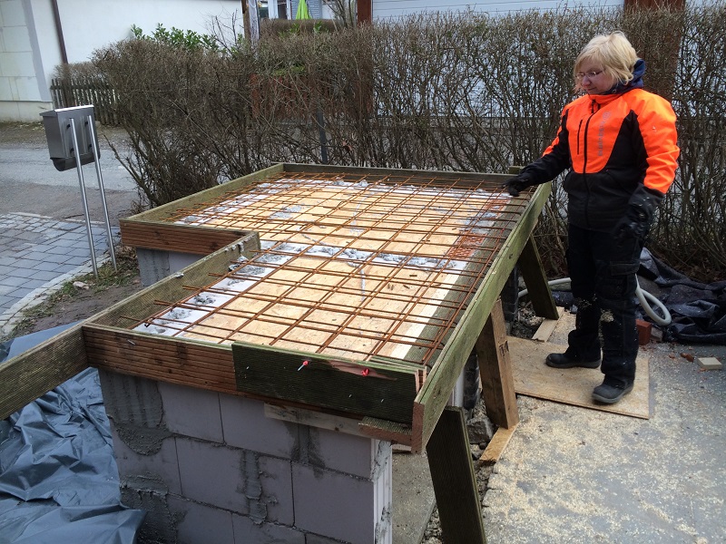

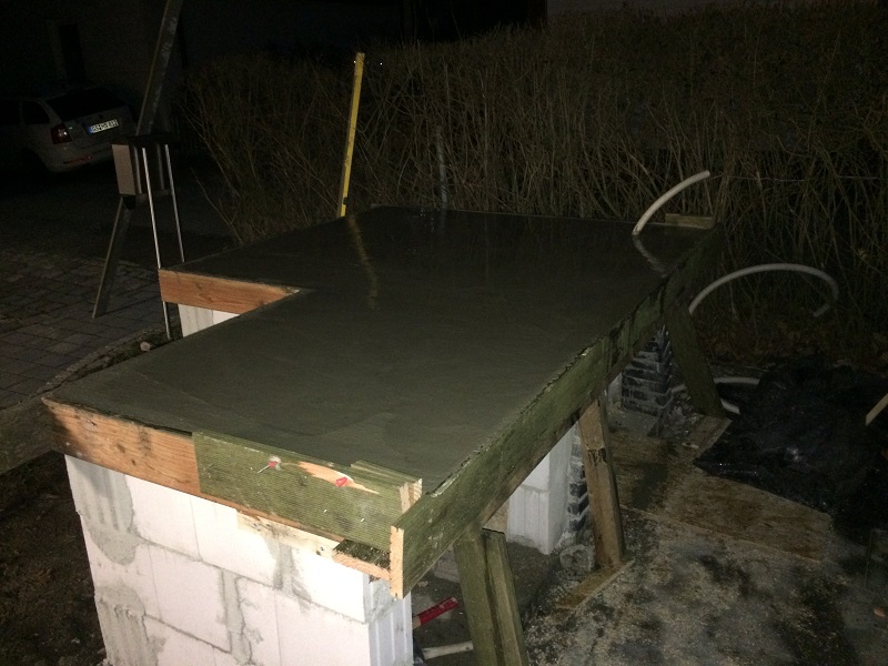

So, heute Teil 3
Endlich wieder Beton
Ohhhh war Muddi kaputt. Sie hatte sich wieder ein :bier: verdient und dazu eine der letzten gekauften :koch: . Aber zur Ehrenrettung zu dem unvorteilhaften Bild: Es waren mehrere schichten Klamotten an.......

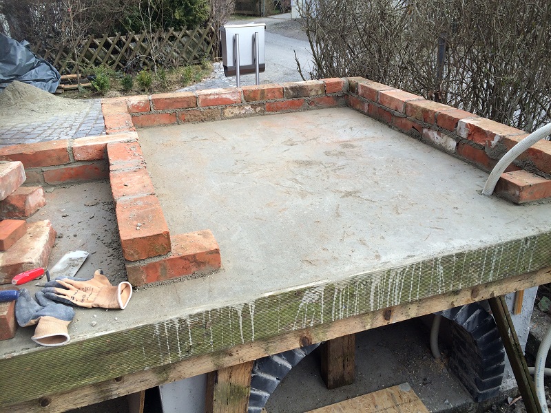

Nu geht das Mauern los. Ich habe lange nach gebrauchten Steinen gesucht. Nicht wegen dem Geld, sondern weil ich mir dachte das die Ansicht geiler ist als mit neuen. Irgendwann wurde ich tatsächlich bei Ebay Kleinanzeigen fündig. Gar nicht weit weg (20 Kilometer) verkauft einer 800st. zu 25ct /st. Also sofort hin und 500 st. gesichert. Es hat sich gelohnt, genau das wollte ich....
Also los:

Eine beachtliche Aktion habt ihr da in Angriff genommen. :respekt:
Ich bin gespannt wie es weiter geht. So eine Fortsetzungsgeschichte macht süchtig.
Aber noch eine Frage: Habt ihr das Bauwerk nur auf diese "schwimmende" Platte gesetzt, keine frostsichere Gründung?
Ich hätte Bedenken, dass das Bauwerk ungleichmäßig einsinken könnte.

Nee, nur schwimmend, ist ein gewachsener Boden. Sollte so klappen........

..nur das mit der schwimmenden Bodenplatte auf dem gewachsenen Boden würde mich etwas nervös machen. Steini kennt sich das bestens aus und hat das hier irgendwo schon mal erklärt wie die Bodenverhältnisse sein müssen um so bauen zu können. Ich find das jetzt nur nicht mehr :frage:
Aber jetzt wär`s eh zu schpääd.
Noch frohes Schaffen und viel Spaß am Bau :drink1:

Jooo, hilft nu nix mehr......muss so gehen.
