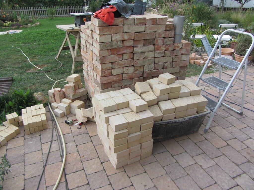

Hallo zusammen,
das Wetter wird besser und es geht weiter mit dem Steinbackofen. Mörtel, Ziegel- und Schamottesteine sind da und die Baustellen ist überdacht :-).

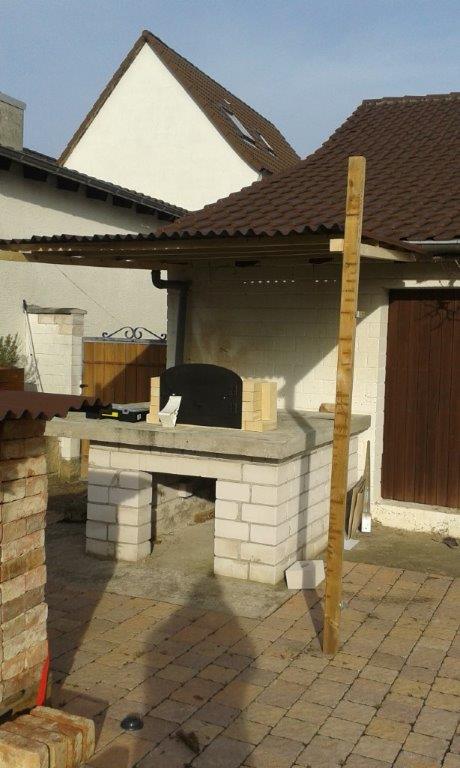

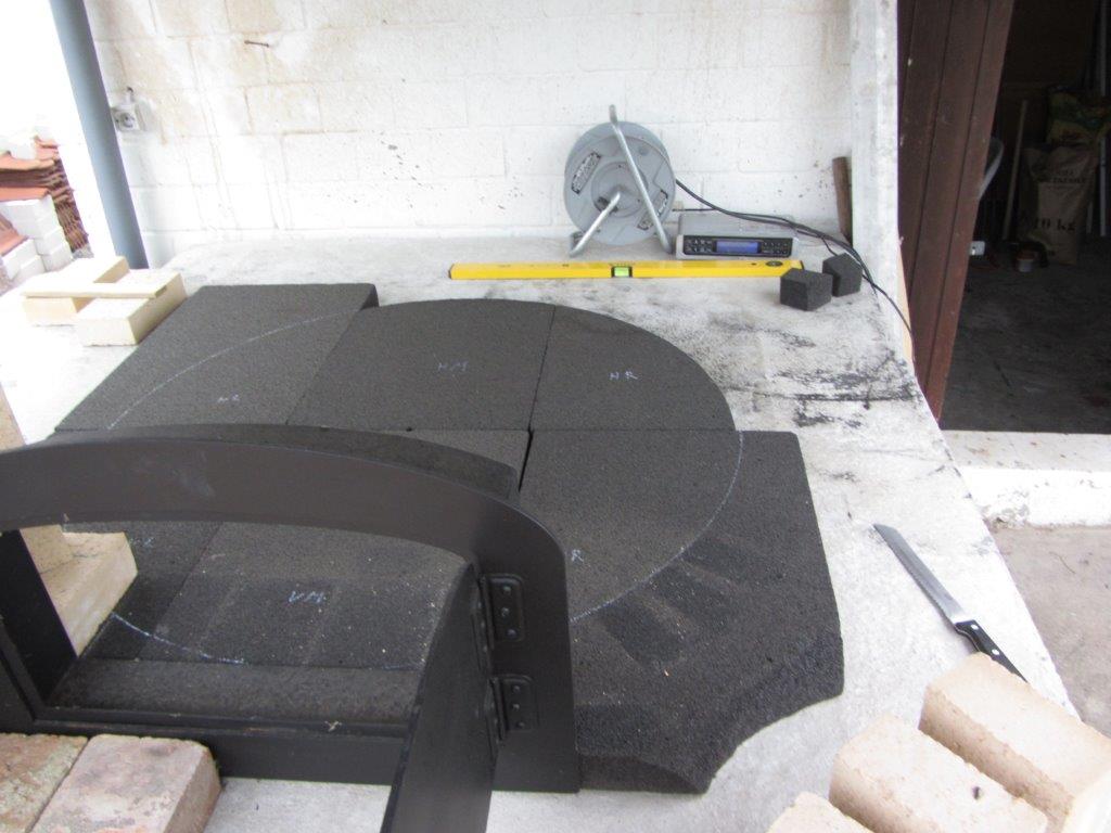

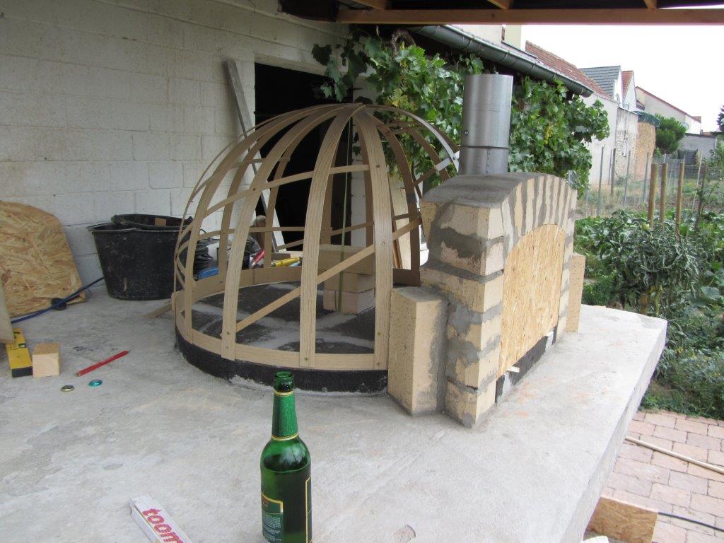

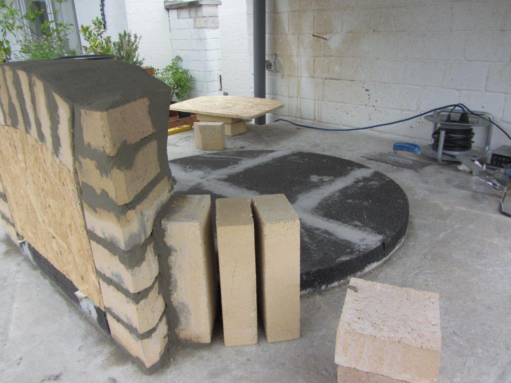

so, bin zurück!! ;)
war leider beruflich so stark eingespannt das ich mit dem Ofen nicht weitermachen konnte.
Naja und da war dann auch noch meine liebe Frau die einen Pavillion wollte und bekommen hat.
Joschispapa hat geschrieben:Du musst jetzt nur noch den Bremskeil wegnehmen (Der an der Türe )

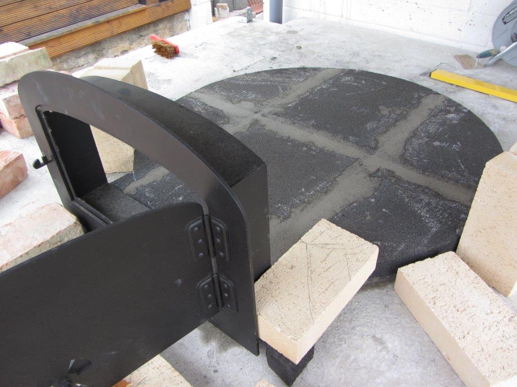

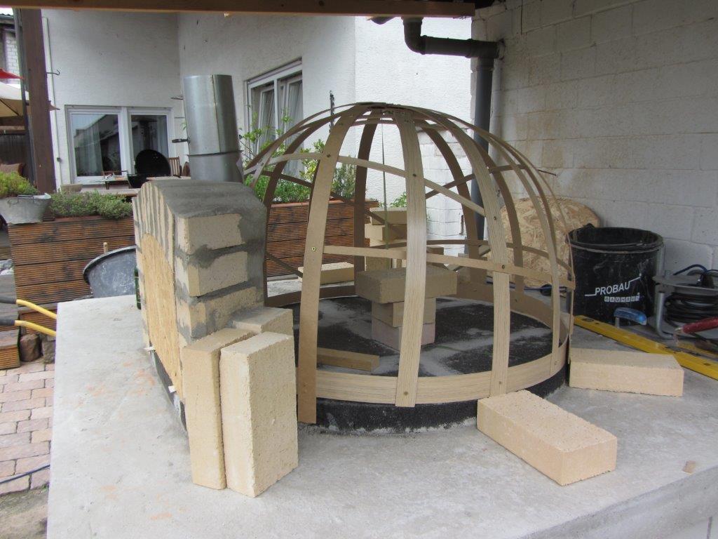

den habe ich jetzt entfernt und tatsächlich, es geht voran.
Hier noch ein paar Bilder.
Akki
Re: Mein erster Ofen
Warum hast du die Isolierung unterhalb der Backraumwandung weggeschnitten? :patsch:
Steini hat geschrieben:Warum hast du die Isolierung unterhalb der Backraumwandung weggeschnitten? :patsch:
Genau! Schnell wieder hinlegen!
Und deine Kuppel wird ja mächtig hoch. Das sind doch sicher 60cm. :respekt:
Da wird selbst der Papst neidisch.
Akki
Beitrag von Akki »
Hi,
ich war nicht sicher ob das mit der Isolierung unter der Wandung stabil genug ist!?
Novum64 hat geschrieben:Und deine Kuppel wird ja mächtig hoch. Das sind doch sicher 60cm.
sie wird noch ca.3-5 cm runter gezogen aber du hast recht sie ist hoch. Gibt es mit einer hohen Kuppel Probleme?
