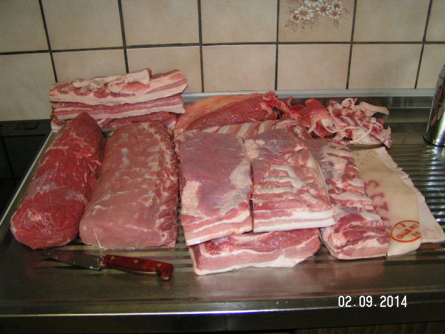

Heute habe ich die Fleischabteilung der Metro heimgesucht.
Zugelaufen sind mir
4,92kg Streifenfleisch vom Rind (für Suppenfleisch und Hack)
2,85kg Semerrolle vom Rind (für Wacholderschinken)
8kg Schweinebauch, gezogen (für Räucherbauch und Pfefferbeißer)
3,25kg Schweineschulter schier (für Pfefferbeißer)
2,08kg Schweinelachs (für Räucherlachsschinken)
Ganz links die schon parierte Semerrolle, rechts davon der parierte Schweinelachs. Dahinter der entschwartete Bauch für´s Wursten.
Im Zenrum der Schweinebauch, ganz rechts die Schwarten vom Bauch (werden mitgepökelt und geräuchert für Linsen). Dahinter die Parüren von Rind und Schwein (Brühe oder verwursten?).

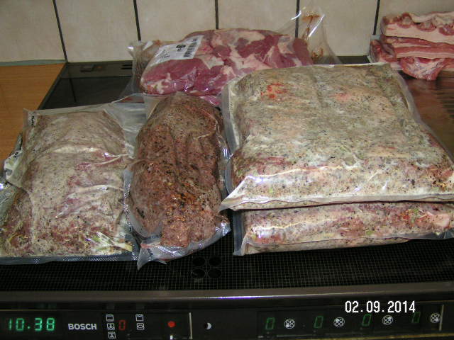

Der Bauch wurde auf 2 Pakete verteilt, der S-Lachs bekam eine eigene Tüte.
Für die Semerrolle 1,985kg) ließ ich mich von <Holger Frech> "Wacholderschinken vom Rind" inspirieren:
Pro kg Fleisch wurden eingesetzt
NitritPökelSalz 38g
Wacholderbeeren, gequetscht 10g
brauner Rohrzucker 3,5g
Alle 4 Pakete:
Die dürfen jetzt 3 Wochen bei 6,5°C pökeln.
Hinten liegt noch die S-Schulter für die Pfefferbeißer.
