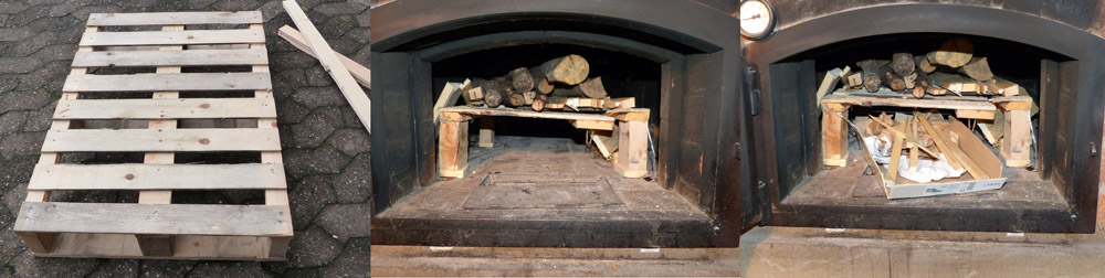

hier meine Technik des Anfeuerns:
Man nehme eine trockene und saubere Einwegpalette und schneide diese einmal längs durch.
Falls Füße aus Pressspan drunter sind diese entfernen. Beide Palettenteile nun in den Ofen schieben.
Oben auf das Feuerholz.
In den Hohlraum darunter kommt ein flacher Karton mit Zeitungspapier, Holzwolle und kleinem Anfeuerholz.
Anzünden und nach hinten schieben. Fertig!

Hallo Googlehupf,
wie viel Holz nimmst du? Ich wiege die 18 kg ab.
Wie groß ist dein Ofen?
