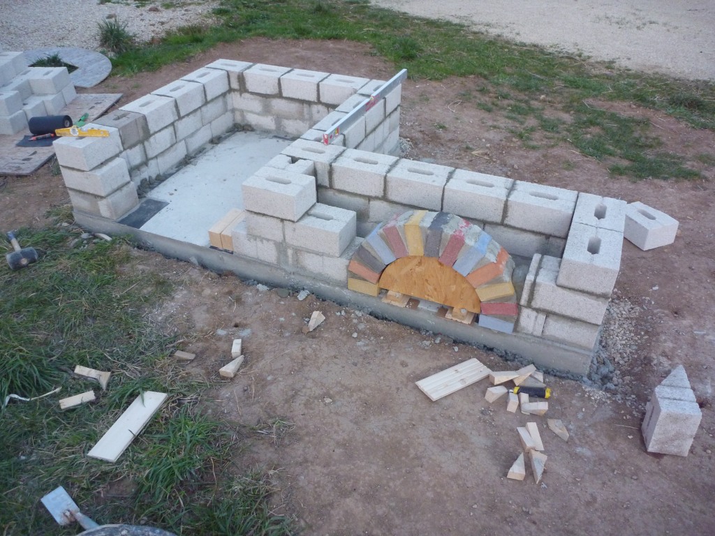

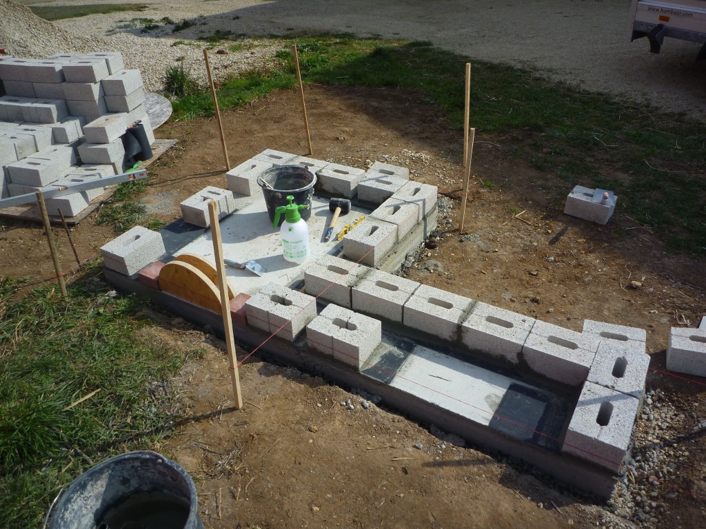

So mal wieder ein paar Bilder
Am Donnerstag hab ich die Schalung entfernt und mal losgelegt...
Mein bester Freund gerade ;-)
So schauts heute Abend aus...der Zierbogen, sowie die Mauer ist das erste Mal in meinem Leben gewesen...gut dass wir ein altes Haus gekauft haben und nix selber gemauert haben...bin glaub echt zu genau...aber man kann an jeden Stein die Wasserwage legen und hat eine Hand Luft ;-)
Dachte Hausdämmung anbringen ist schwierig...aber man wächst mit seinen Aufgabben oder?
Probleme bereitet mir gerade das Geschehen über den Zierbogen...wie Stütz ich das ab...die Steine sind echt sauschwer und glaube nicht, dass der Zierbogen das hält...da kommt links ja dann noch ein Größerer hin...tenidere zu einem Betonsturz...bloß passt das natürlich nicht zu den Steinen...also der Höhe...

Re: Mein SBO in der Oberpfalz
Verfasst: Mo 31. Mär 2014, 22:41
von Charly
Hallo Alex,
im Baumarkt oder beim Baustoffhändler gibt es Kalksandstein- Stürze (ich habe auch so einen gebraucht),
die gibt es in der selben Höhe wie die KS- Steine.
Sieht doch schon ganz gut aus die Baustelle :buddeln:, weiter so.
Verfasst: Di 1. Apr 2014, 07:21
von Alex
Danke für den Tipp...beim Baustoffehändler hat man mir nur Betonstürze angeboten, die aber etwas blöde Maße hatten und pro Stück 40€ kosten sollten...dann frag ich nochmals nach, bei unserem Baustoffehändler liegts auch oft am Personal, wer einem gerade bedient. Die ham die dann bestimmt auch aus KS.
