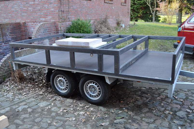

Ja genau sowas in der Art hatte ich mir vorgestellt. Allerdings nicht als Bausatz sonder eigenbau.
Das Ganze soll oder kann ja auch auf dem Hänger bleiben und muss nicht runtergestellt werden.
Alleine schon der einfachkeit halber und damit nichts passieren kann...
Diese Fertigöfen haben denke ich einen Vorteil: Sie sie stabiler als selbstgemauerte Öfen.
Jedoch sind die auch teurer...

Hallo zusammen,
ich bin gerade hier im Forum angekommen, habe diesen Beitrag gesehen und wollte versuchen, meinen Senf dazu zu geben.
Ich habe mir vor ca. 3 Jahren einen mobilen SBO (Pizzaofen) konstruiert und gebaut. Seit 2 Jahren fahre ich damit auf Straßen- und andere Feste und Events und backe und verkaufe frische Pizzen.
Seiner Zeit habe ich als Kern meines Ofens einen Bausatz benutzt. Diesen habe ich dann aber noch mit Feuerfestbeton und etwas Armierung ummantelt. Im Sommer wird der Ofen jedes Wochenende angeheizt. Bisher haben sich innen nur geringe Risse im Mantel gezeigt, die aber nichts an der Stabilität geändert haben.
Wenn der Ofen also so richtig Stein auf Stein gemauert werden soll, warum nicht auch noch eine "Schutzschicht" drum herum legen? Das Gewicht wird zwar erhöht, das ist aber im Verhältniss nur gering.
Für einen mobilen Ofen war es mir besonders wichtig, dafür zu sorgen, das sich die ganze Sache nicht in sich bewegen kann. Also das möglichst keine Gelegenheit besteht, das sich Bewegungsrisse bilden.
Soweit meine 2 Cent.... Ich hoffe, es hilft weiter

Hallo Wilfried,
danke für deine Nachricht. Könntest du eventuell mal kurz deinen Ofen vorstellen? Eventuell sogar mit Bildern?

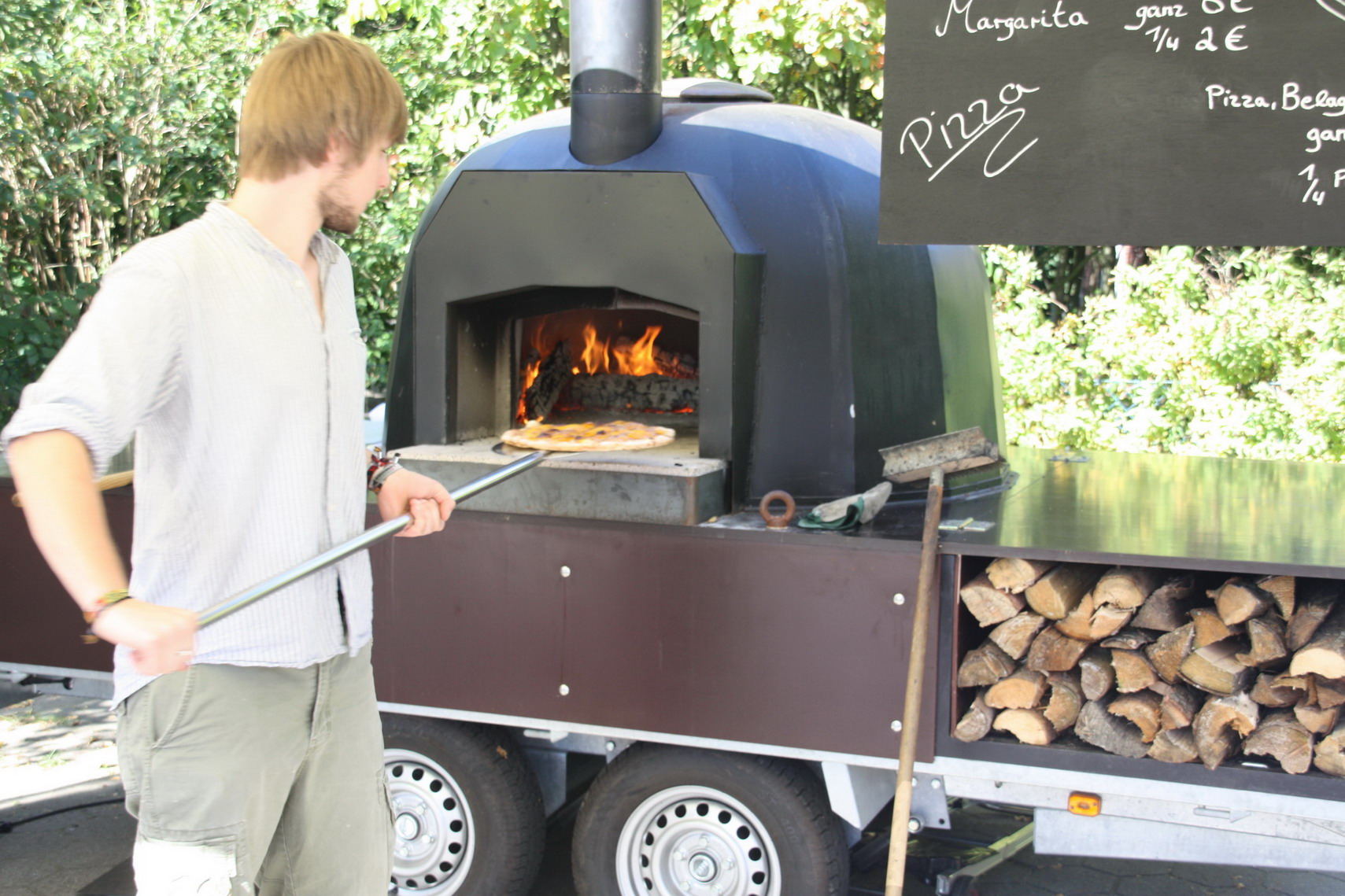

hier mal ein Bild vom Hänger/Ofen auf einem Markt (Der Pizzabäcker ist mein Sohn, der ab und an aushilft.)
(457.49 KiB) 238-mal heruntergeladen

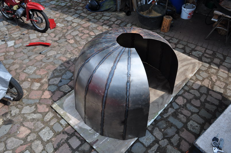

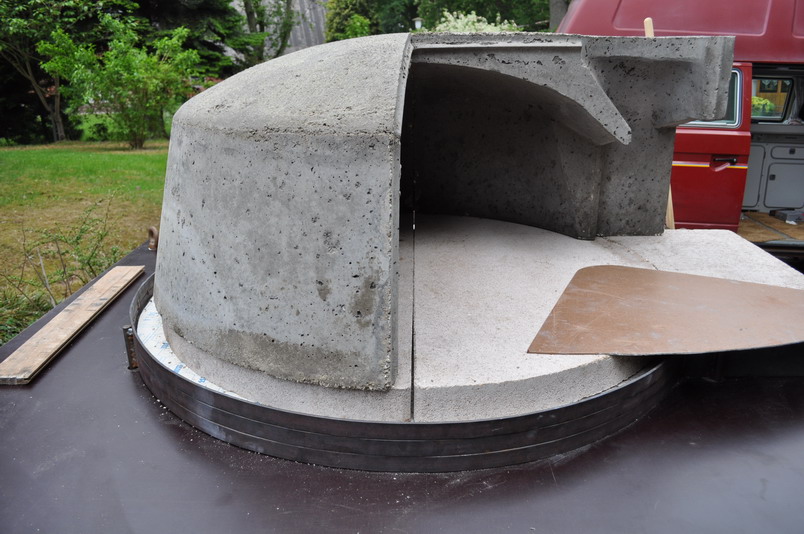

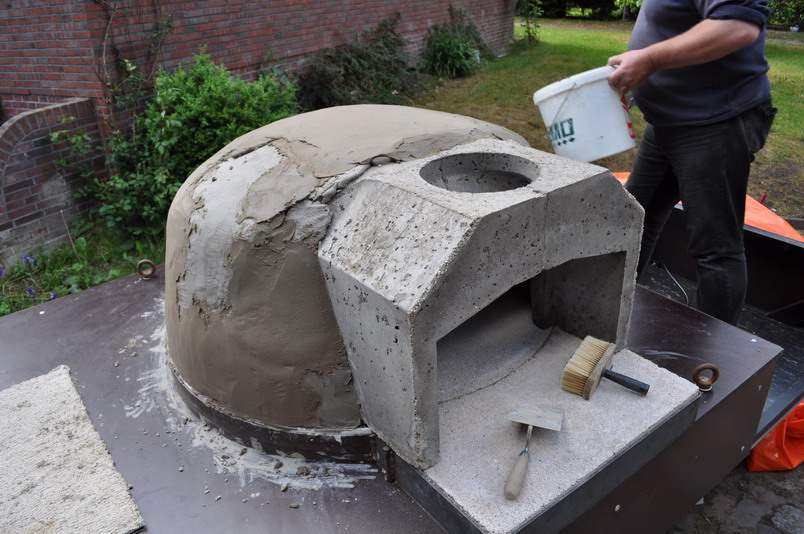

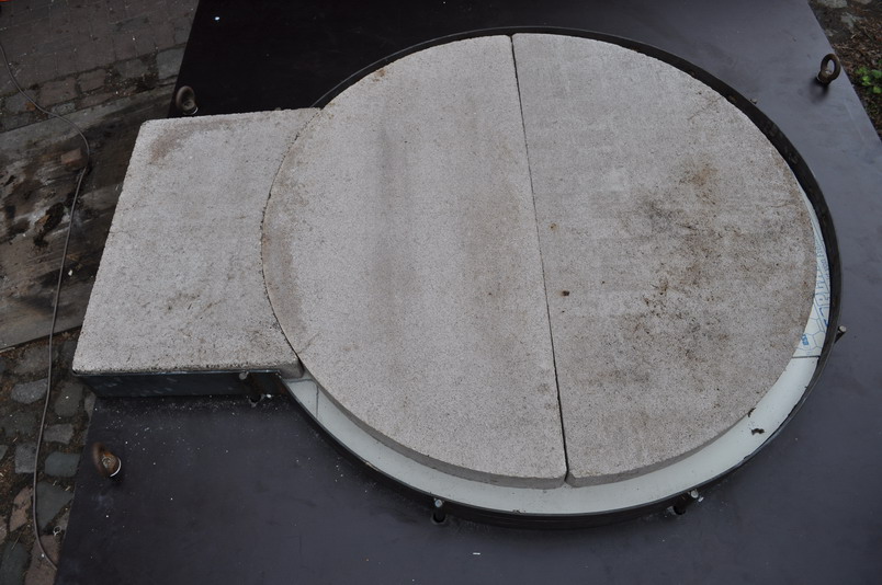

Und hier ein paar Bilder vom Bau....
Der Hänger ist ein 2t Doppelachser. Der Ofen hat ca. 107cm Innendurchmesser. Zwischen Außenhülle und Ofen sind ca. 15cm Steinwolle als Isolierung.

Der Bausatz kommt übrigens von http://www.kuppelofen.de. War optimal in Größe und Preis, seinerzeit. Für einen professionell genutzten Ofen ist die Ofenplatte aber zu schlecht. Der Abrieb ist auf Dauer zu groß.

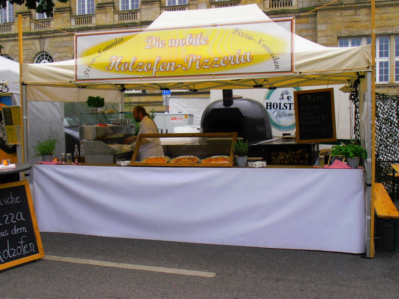

Hier ist auch mal ein Bild von meinem Pizzastand....
