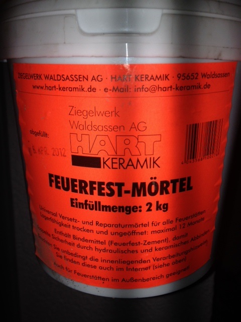

Hallo!
Würd mich interessieren, was für einen feuerfesten Mörtel du genommen hast?
Ich habe, wie einige andere Leute auch, meinen Boden aus Schamottziegeln hergestellt und anschließend mit sehr flüssig angerührtem Schamottemörtel (Monolith E) sozusagen den Boden eingeschlämmt und später mit einem Schamotteziegel plan geschliffen.
Würd ich Dir empfehlen es auch noch einmal so zu versuchen, bevor du den ganzen Boden aufreißt! Vorher ist es natürlich sinnvoll die Fugen noch einmal auszukratzen....

von Skywalker0074
Hallo Andras,
dieser Mörtel wurde eingesetzt und der Anleitung entsprechend verarbeitet und eingebrannt.
Hoffe du kannst damit was anfangen?
