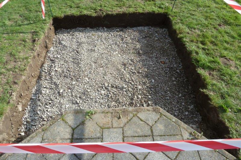

Bei uns ist der Boden sandig, dann brauche ich doch keine Streifenfundamente oder?

Dann genügt die Schottertragschicht unter der Bodenplatte.Charly hat geschrieben:... Bei uns ist der Boden sandig, dann brauche ich doch keine Streifenfundamente oder?

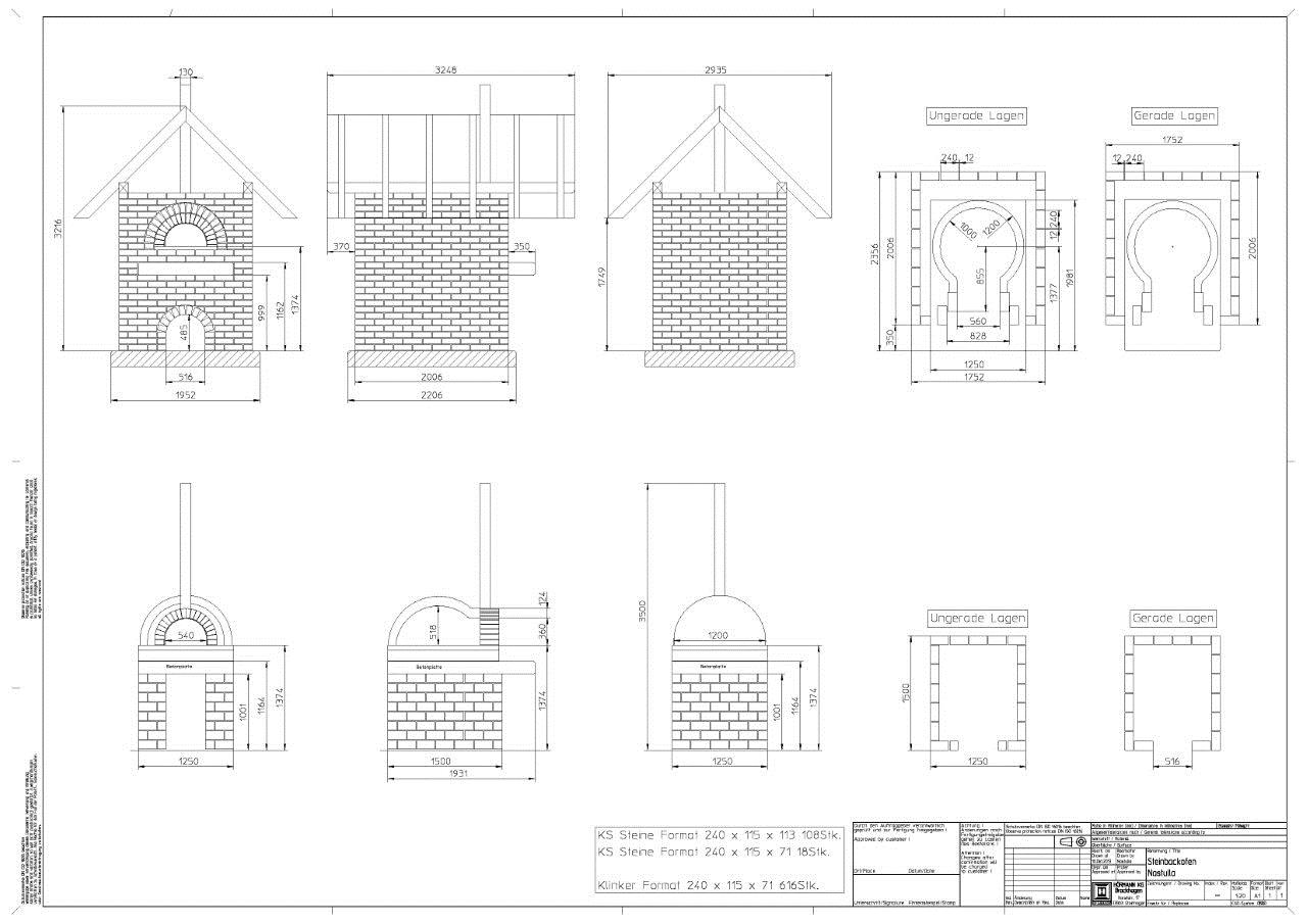

natürlich baue ich mit Dach, dies ist auch auf meiner Zeichnung zu sehen (werde ich nochmal als Foto einstellen, da das PDF die meisten übersehen).
Das Fundamet wird einen Anschluß zu Terasse haben, ich habe meine Planung nochmal überarbeitet und folgende Änderungen berücksichtigt:
[*]die Schamottsteinfläche ist jetzt höher
[*]die vordere Mauer vom Innenmauerwerk ist nicht mehr durchgehend
[*]die Foamglasplatten gehen nur noch bis zum Schamottstein- Bogen
[*]das ganze würde etwas höher
Bei dem Foamglas ist es halt so, dass ich 2,5m² für 80€ bekommen könnte.......
Über weiter Anregungen freue ich mich sehr
Charly
- Der neue Plan
- (124.35 KiB) 185-mal heruntergeladen
Steinbackofen_1.pdf- und hier nochmal der neue Plan im PDF- Format
- (146.77 KiB) 545-mal heruntergeladen
- So schaut es im Moment aus
- P1000421.jpg (129.67 KiB) 6877 mal betrachtet
