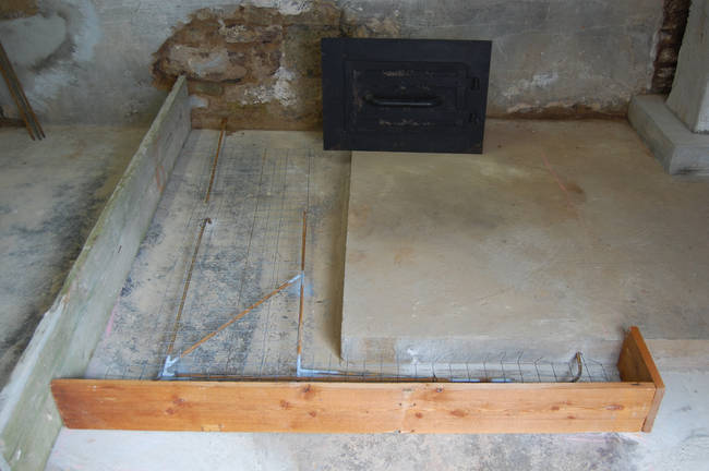

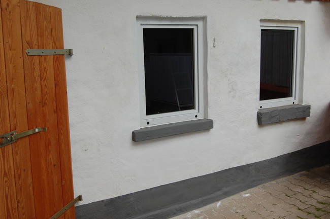

Das Zumauern der Tür ist mittlerweile abgeschlossen und ich bin ganz
zufrieden. Der Raum dahinter ist durch das zweite Fenster wesentlich
heller geworden.
Auch die Schalung habe ich endlich erstellt. Ich habe mich nun
für die Abmessungen 185x160cm entschieden.
Liebe Grüße
Benny

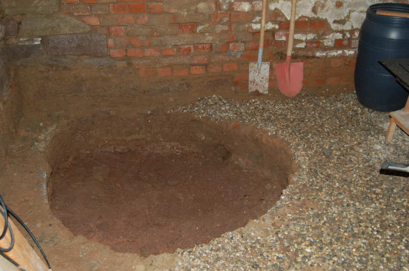

Im Laufe des Sommers habe ich mich dazu entschlossen, in der Scheune (im Nebenraum des geplanten Ofens) noch einen Schachtbrunnen zu graben.
Da ich mit der Schubkarre/dem Aushub aus der Scheune heraus muss, steht der Bau des Ofens erstmal hintenan.
Das Fundament ist fertig betoniert
Ich werde über weitere Fortschritte berichten...
Liebe Grüße
Benny

Re: Steinbackofen in der Scheune
Hallo Benny
Das ist nicht ganz ungefährlich , da du direkt neben dem Fundament / Auflager einer Wand schachtest ?
Hallo Dieter,
ungefährlich ist es nicht, da hast Du recht.
Allerdings ist das Gestein hart und fest.
Ab einer Tiefe von ca. 150cm werde ich Schachtringe einsetzen.
Liebe Grüße
Benny

Pennyman
Hallo Benny,
warum Schachtringe? Die können abwandern. Wie tief hast Du zum Wasser und wie bohrst Du?
Ich hab Abwasserrohr, das ist glatt und rutscht besser. Meines hat 200 mm Durchmesser. und ich bin 13,8 Meter tief vom Keller aus.
Gruß Pennyman
Gruß Pennyman
Bohren?
Ich grabe, da es ein Schachtbrunnen wird.
120cm Durchmesser, 5 Meter tief.
Liebe Grüße
Benny
Liebe Grüße
Benny
Sei blos vorsichtig und setze frühzeitig die Betonringe auf.... bist mit einem Bohrbrunnen nicht besser bedient????? Oder ist dein Untergrund zu steinig?
