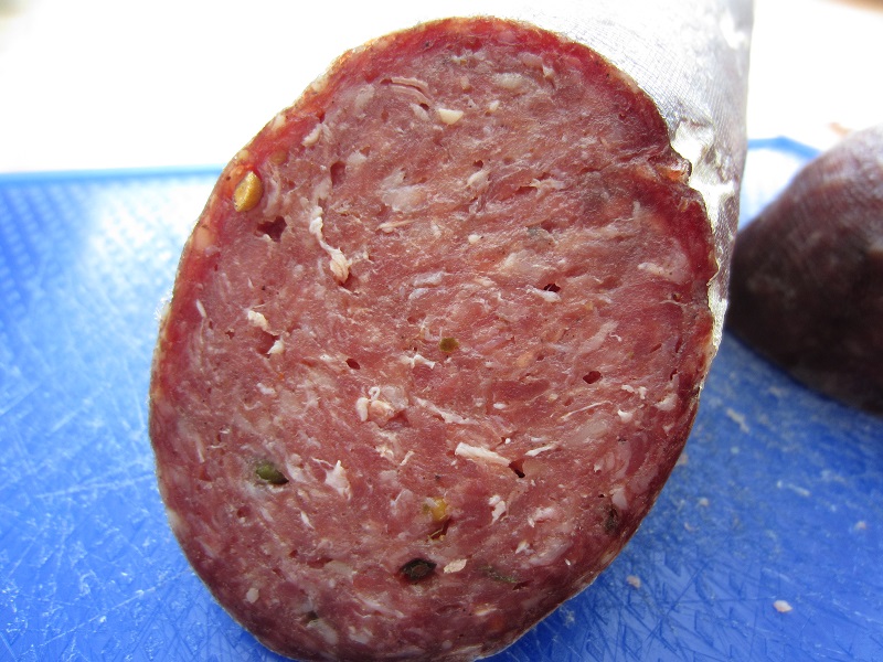

So , die kleinste hat die Rübe runter .
Schnittbild ist so in Ordnung ,
hat einen kleinen Trockenrand von ca. 1 mm und ist innen noch etwas weich .
Geschmacklich ist die kleine auch ganz ok .
Würde sagen die anderen 5 bleiben noch 5 Tage hängen und kommen dann
ins Erholungsheim Vakuum .

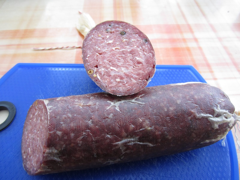

Jetzt gibbet der Bilder .
6 Tage in Salzlakereifung und weitere 6 Tage lufttrocknen .
