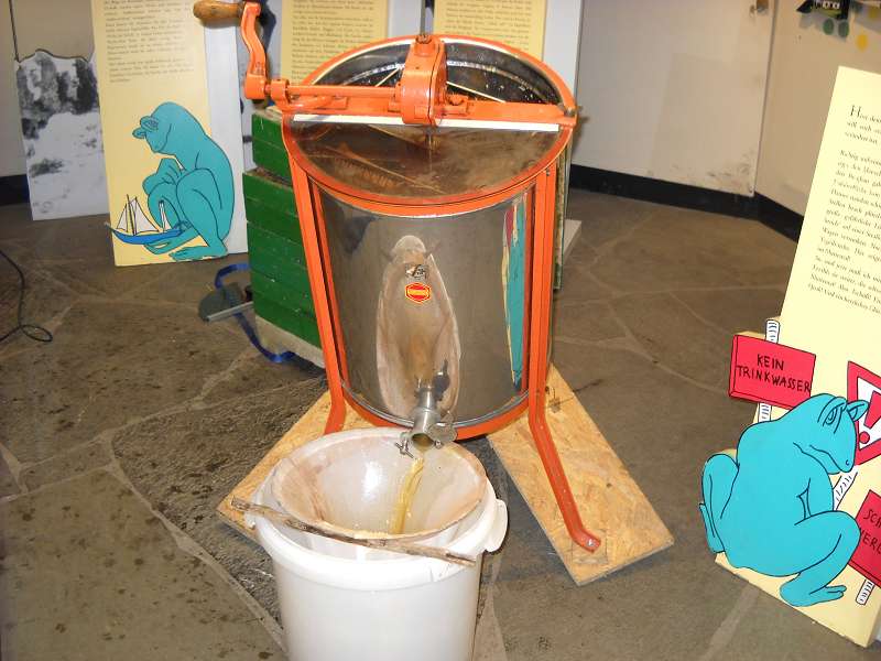

Ich mache gleich beim Schleudern ein paar Bilder zu Deinen Fragen.

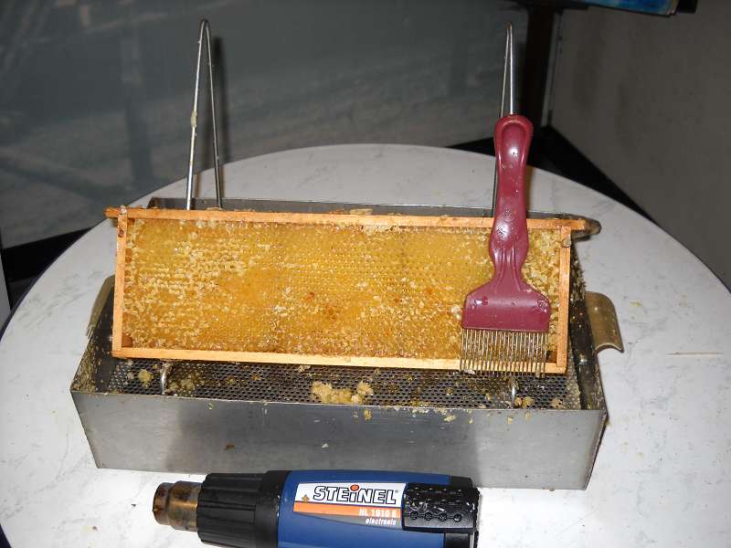

Entdecklungsgeschirr, was mache ich damit auf?
Wenn der Honig reif ist (die Bienen tragen ihn mehrmals um und versetzen ihn mit Sekreten aus dem Honigmagen) und genügend Feuchtigkeit verloren hat, wird er verdeckelt.
D.h. die Bienen verschließen mit einer dünnen Wachsschicht die Zelle in der der Honig ist.
Wenn man den Honig schleudern will, müssen zuvor die Zellen entdeckelt werden.
Das geschirr ist eigentlich nur ein Ständer, auf dem die Wabe steht mit einem Auffangbehälter für den heruntertropfenden Honig.
Entdecklungsgabel -"-
Mit den vielen dünnen Zinken der Gabel geht man unter die Deckel der verdeckelten Waben und hebt diese ab.
Das ist aber eine große Kleckerei!
Ich nehme zum Entdeckeln nur noch einen Heißluftfön, das geht bedeutend schneller und sauberer. Die Gabel kommt nur bei Problemstellen zum Einsatz.
So sieht es aus:
k-Fachausdrücke 001.jpg (50.85 KiB) 6492 mal betrachtet

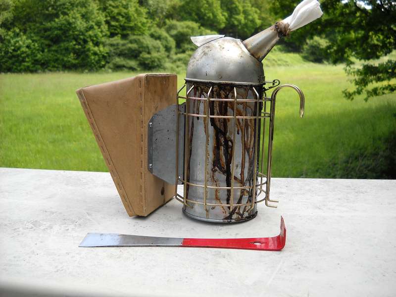

Stockmeißel -> damit wird wohl was gelöst, nur was?
Ein wertvolles Bienenprodukt ist Kittharz, auch Propolis genannt.
Da nehmen die Bienen zum Abdichten, verkleben und desinfizieren.
Am liebsten kleben sie die Waben an die Zargen fest. Will der Imker sich eine Wabe ansehen braucht er einen Stockmeißel zum lösen.
Mit der anderen Seite des Meißels läßt sich sehr gut Wildbau entfernen.
Auf dem Bild ein Smoker und der Meißel.
k-Fachausdrücke 004.jpg (53.96 KiB) 6492 mal betrachtet
Hobbocks, -> ?
Sind einfach nur Behälter für Honig, in der Regel mit einem Abfüllhahn.
Die gebräuchlichste Größe ist für 40 kg Honig.
Beim Schleudern wird ein Sieb zur Filterung auf den Hobbock gelegt.
Ich spanne noch eine feine Damenstrumpfhose (ja, eine ungetragene) darüber, damit das Sieb nicht von den feinen Wachsresten verstopft wird.
k-Fachausdrücke 003.jpg (57.28 KiB) 6492 mal betrachtet

Moin Siggi,
Ich lese grade das du mit einem Heißluftfön entdeckelst.
Wie geht das ? Wo bleibt das Deckelwachs ?
Macht das die Waben nicht auch kaputt ?
Grüße
Wilhelm
Re: Was braucht man alles für die Imkerei?
willi1 hat geschrieben:Moin Siggi,
Grüße
Wilhelm
Hallo Wilhelm!
Das ist ein Quantensprung bei der Honigernte! :gut:
Vorraussetzung ist natürlich ein neuer sauberer, der keinen alten Staub oder sonstige Ablagerungen herausbläst.
Je mehr Watt er hat um so besser, weil die Verweilzeit auf einer Stelle damit kürzer wird und der Honig sich nicht erhitzt.
Die Masse des Honigs in einer Wabe ist ca. um den Faktor 100 höher als das Wachs, d.h. das Wachs wird schneller Heiß als der Honig und schmilzt einfach zur Seite oder spritzt weg. Die Waben schmelzen max. bis zum Honigniveau in der Zelle.
Das geht so schnell, dass Du mit dem Fön nur ein paar Sek. über die Wabe schwenken mußt, nach der 3. Wabe hast Du ein Gefühl dafür.
Ich kratze hinterher noch einmal über die Waben, damit sich nur angeschmolzene Waben auch ganz öffnen.
Nachteil:
Bei Honigmengen ab ca. 5kg kannst Du Dein normales Doppelsieb vergessen, weil sehr viele lose Wachspartikel die bei diesem verfahren auf der Wabe bleiben, dieses sehr schnell verstopfen.
Das ist dann eine große Sauerrei!
Abhilfe:
Ich nehme eine feine Damenstrumpfhose (größte Größe) (ja, ich werde im Geschäft, bzw. an der Kasse immer dumm angesehen), knote die Beine ab und schneide sie ab. Dann ziehe ich die Strumpfhose über den Hobbock und lasse den Honig in die Hose laufen.
Wenn der Hobbock voll ist, wirds noch mal etwas kniffelig, ab besten mit 2 Personen die Strumpfhole abnehmen, ohne das sie in den Honig taucht, das braucht ein bischen Übung! Hose langsam aus dem Honig ziehen und den Bund zusammenhalten. Du glaubst gar nicht wie dehnbar die sind.
Jetzt ist Deine Kreativität gefragt!
Es dauert eine ganze Zeit, bis der ganze Honig herausgelaufen ist. Ich knote den Bund zu, und hänge die Hose an einen Nagel in ca. 1,5 Meter Höhe frei auf (wobei natürlich der Hobbock daruntersteht). Du kannst Dir ein Gestell bauen, an das du den Strumpf hängst, wenn Du keinen Nagel (Haken) in Deine Küchendecke machen willst, oder einen Besenstiel über 2 Stühle legen. Man kann den Strumpf aber auch von Hand ausstreichen, wärend eine 2. Person diesen festhält (sie sollte aber stark und ausdauern sein, weil durchaus 20kg da drin sein können).
Bei der Aufhängemethode läßt Du es einfach hängen bis es leer ist, nimmst einen 2. Strumpf und einen neuen Hobbock und machst weiter.
Ich filter den Honig zusätzlich noch durch ein Spitzsieb, meist ziehe ich die Strumpfhose direkt über das Sieb.

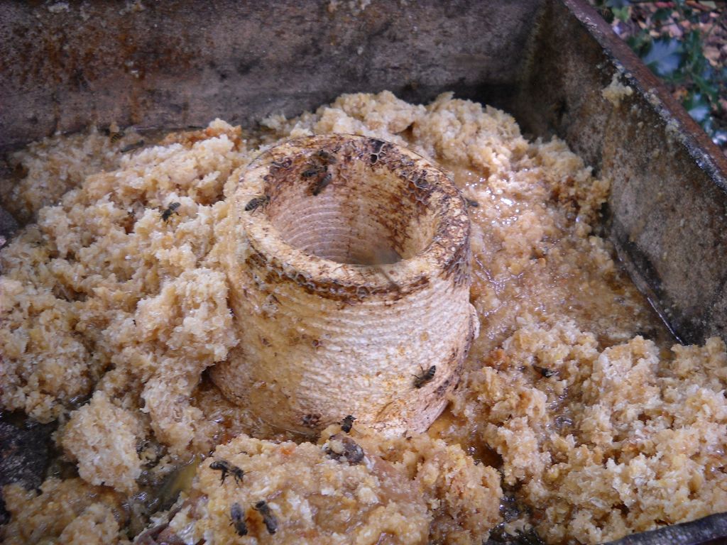

Habe gerade ein Foto am Bienenstand gemacht, von dem ausgefiltertem Restwachs!
Ich verfütter das einfach an die Bienen in einer Futterzarge.
Das ist der Rest von 70kg geschleudertem Honig, ist schon eine Menge, da macht jedes Doppelsieb schlapp.
