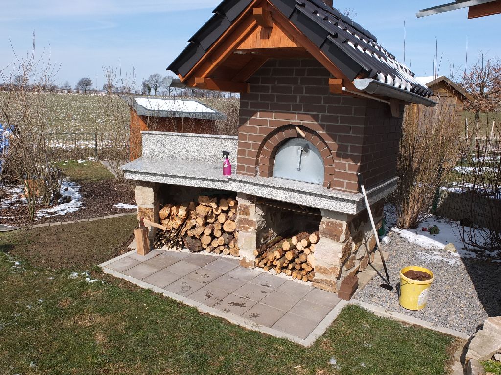

etwas zum Equipment:

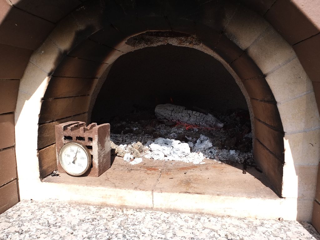

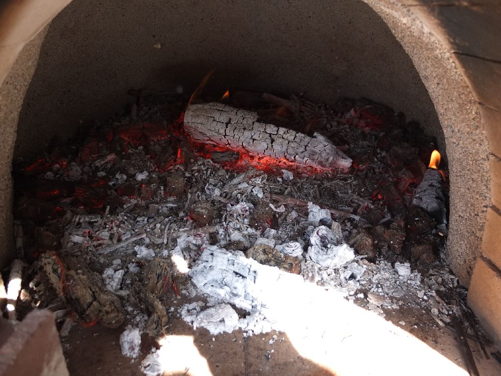

Gut - Holz ist runtergebrannt - ich lasse es dann noch bis es fast nur noch Asche ist im Ofen:

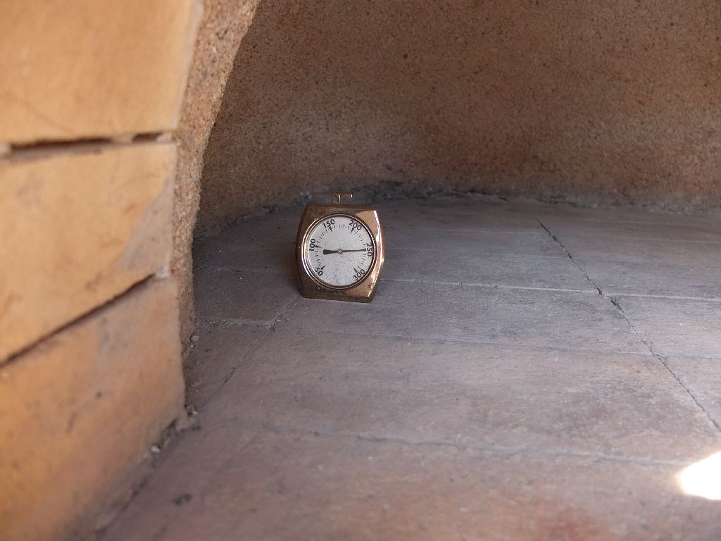

kurzer Tempcheck:

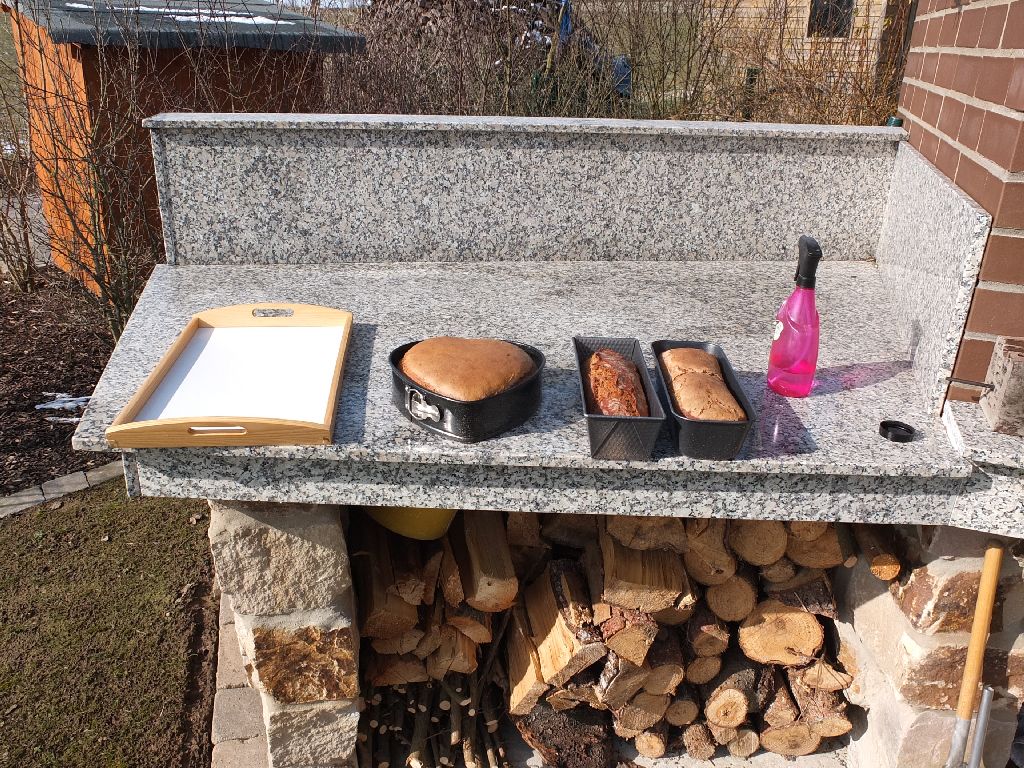

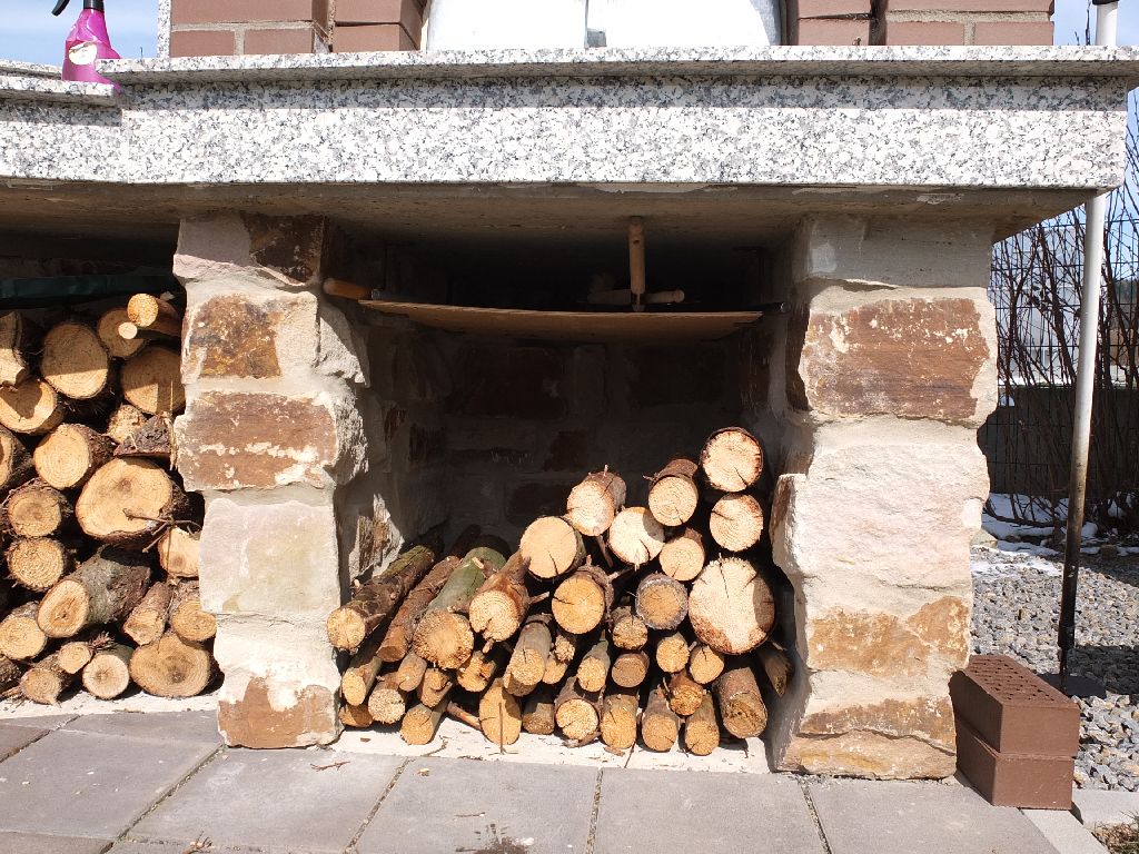

ahh ja - ich habe meine Ablage unter dem Ofen vergessen zu erwähnen - ist praktisch - geht aber nur wenn man darunter keinen Bogen gemauert hat:
Eimer mit Wasser bereitgestellt und Jutesack eingeweicht:

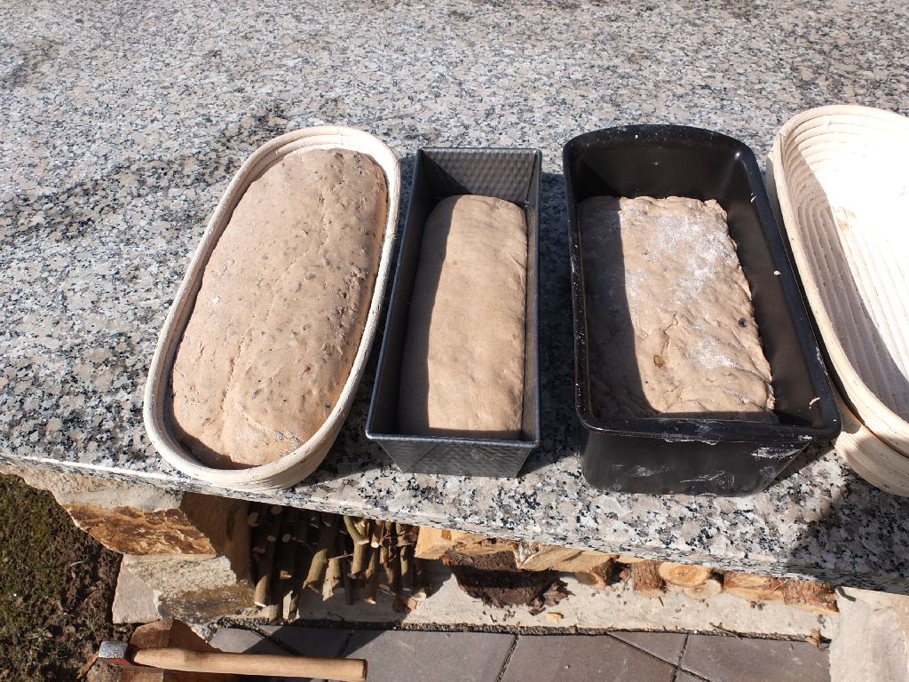

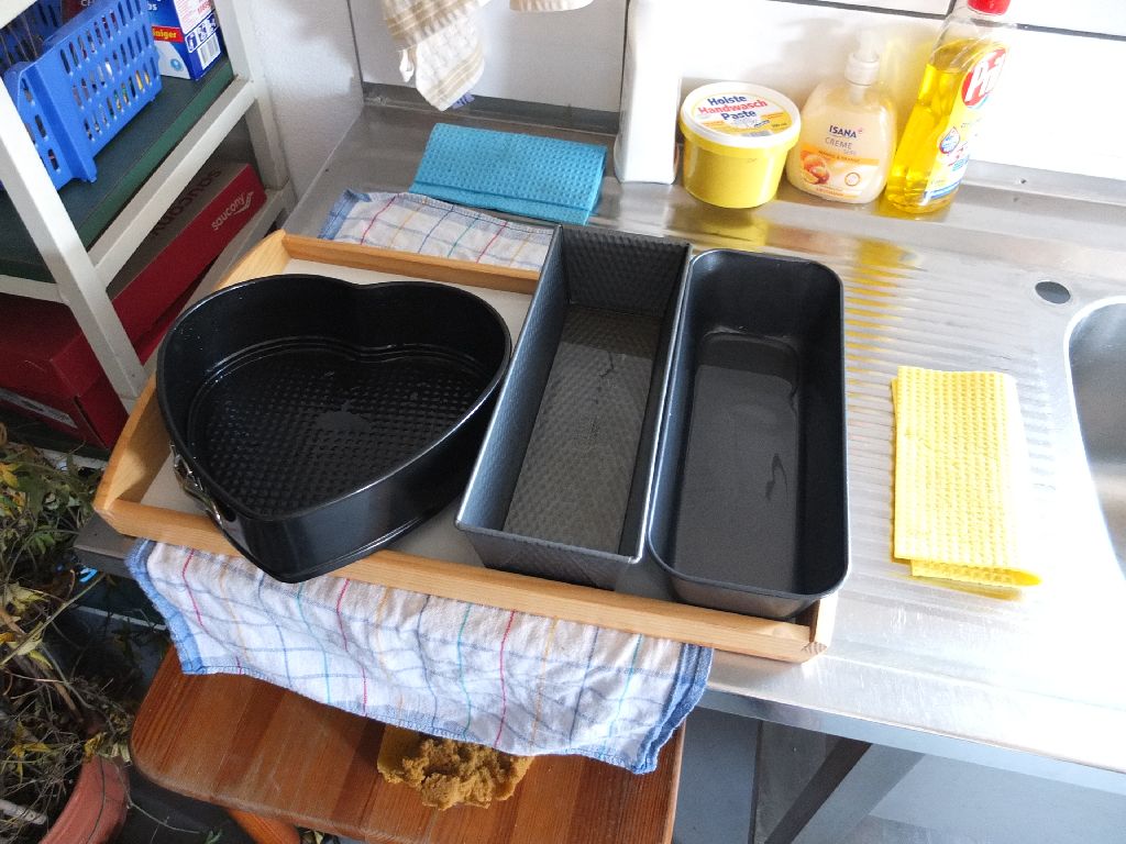

Es werden die Formen vorbereitet:
So nach ca. 2 Stunden ist der Teig fertig für die Aufarbeitung um danach in die Körbchen zu wandern:

Ofen gesäubert und Tempcheck:

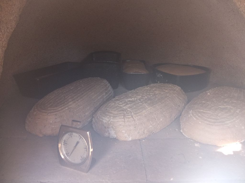

fertig zum Einschießen:

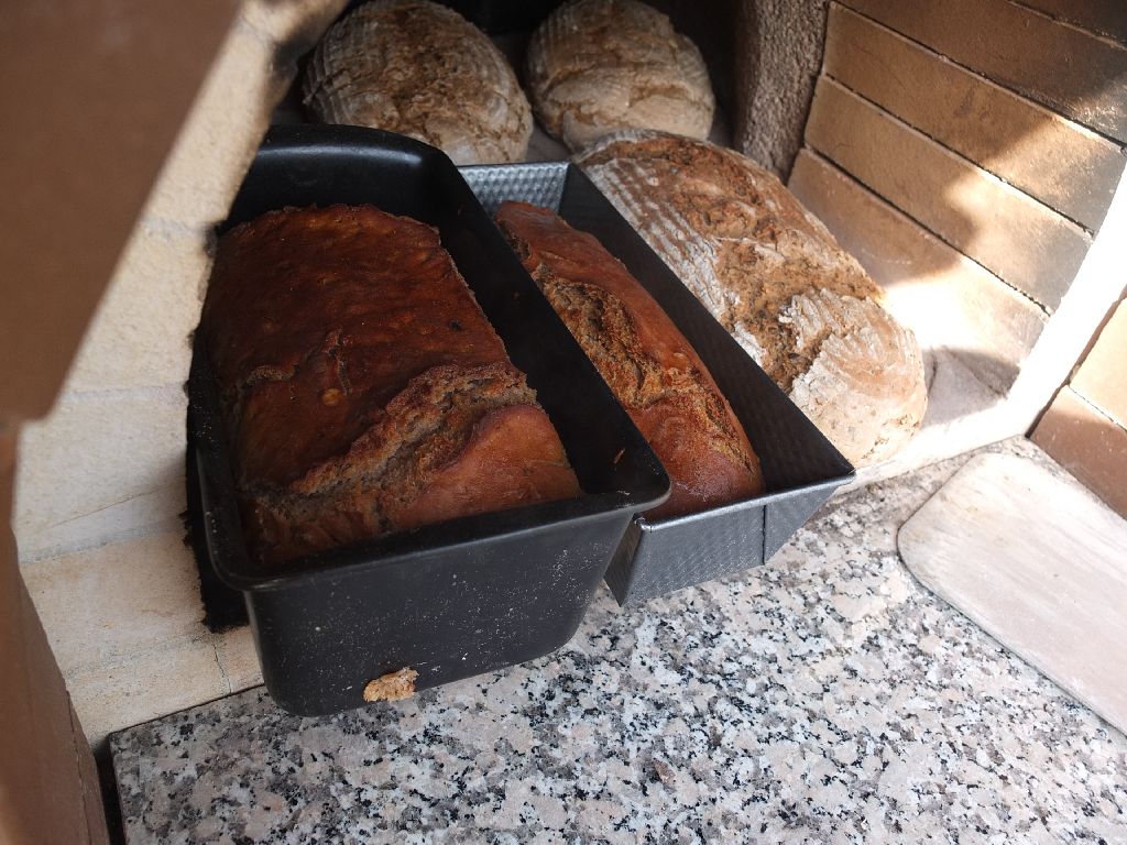

Es geht los - die Formen kommen zu erst in den Ofen:
Es dampft sehr - die Wasserspritze ist der Grund dafür:

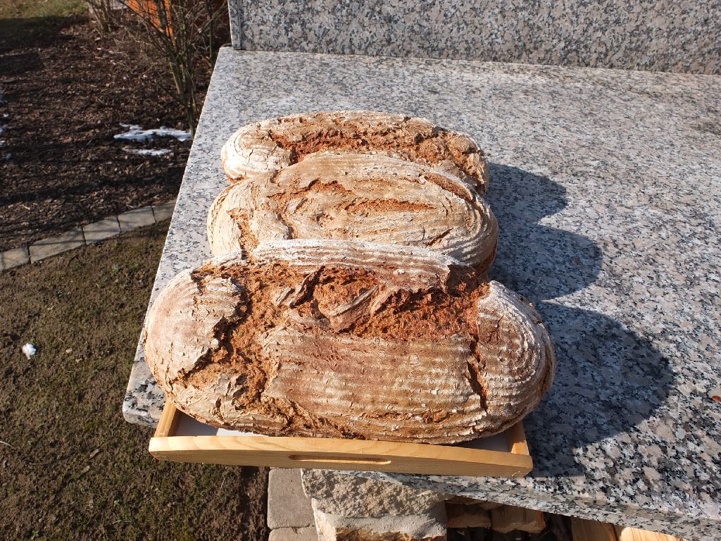

nach ca. 30min:
nach ca. 45min:
ein paar Minuten später:

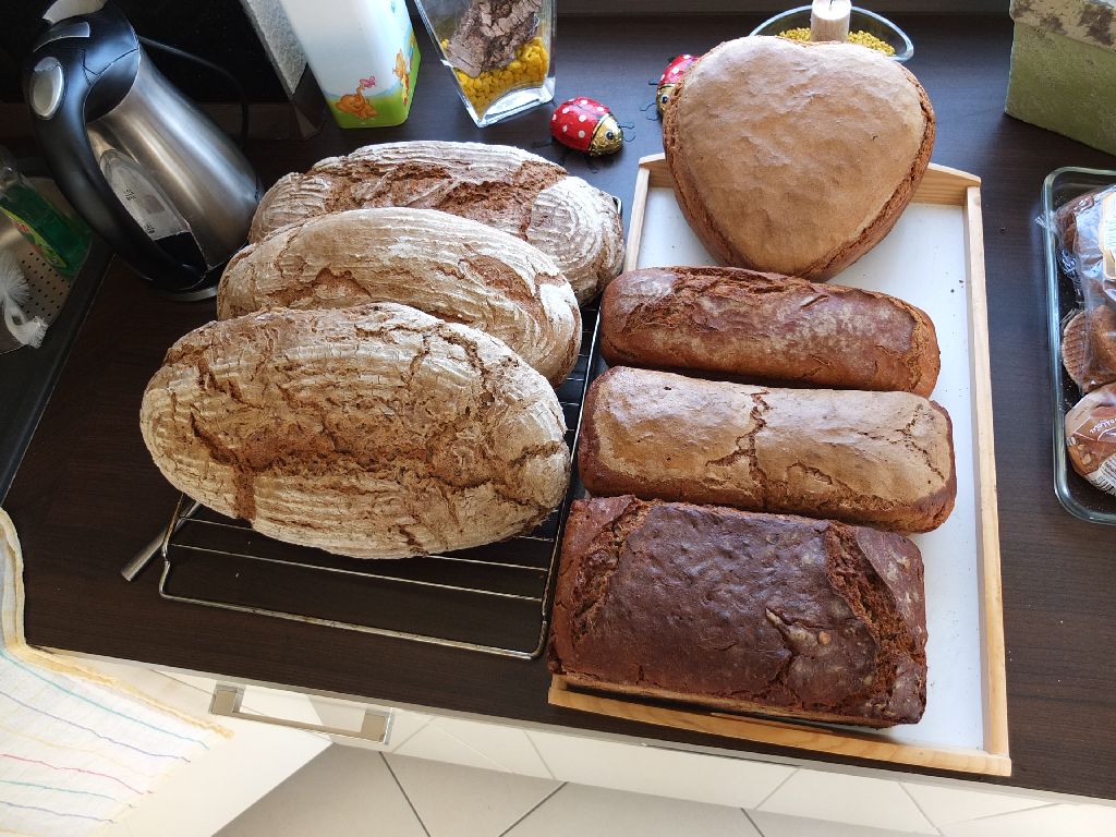

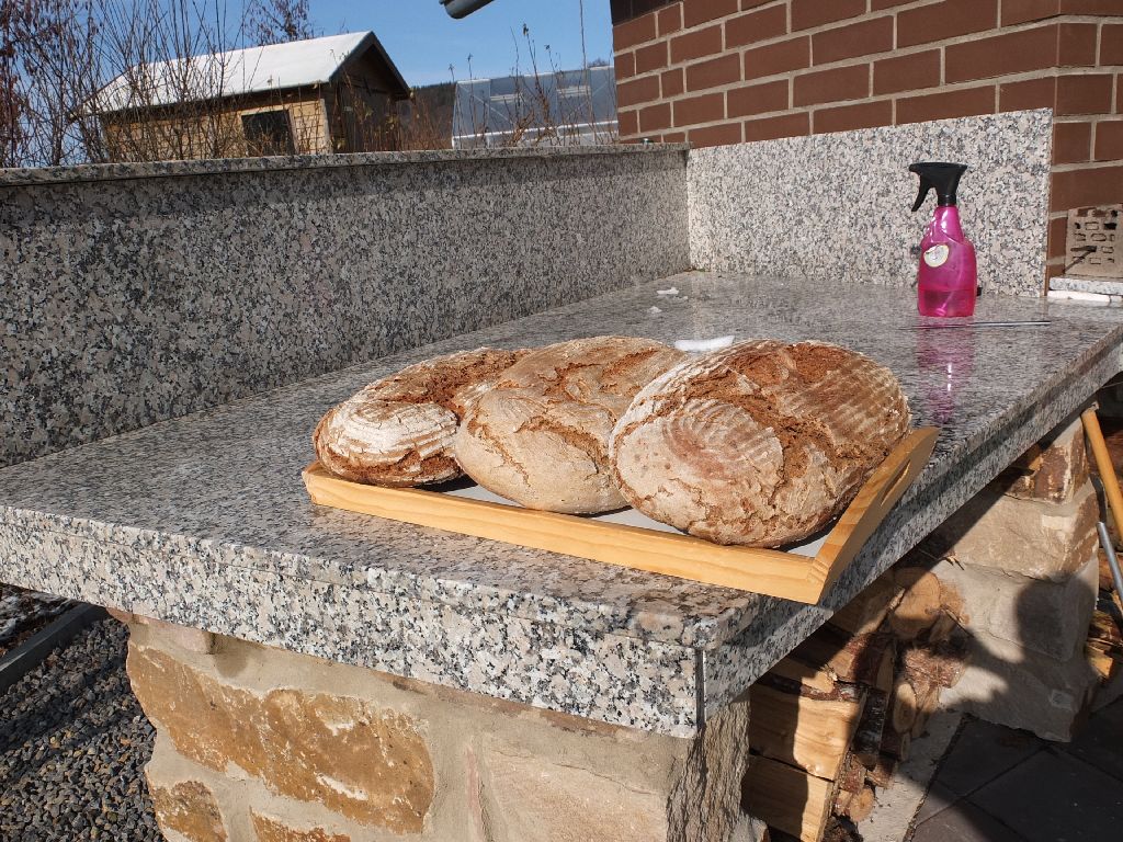

Das Ergebnis eines gelungenen :mmeinung: Backtags:

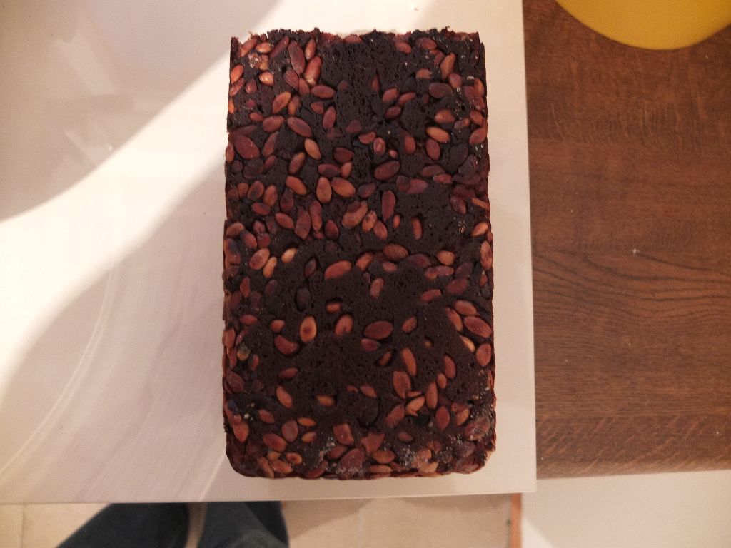

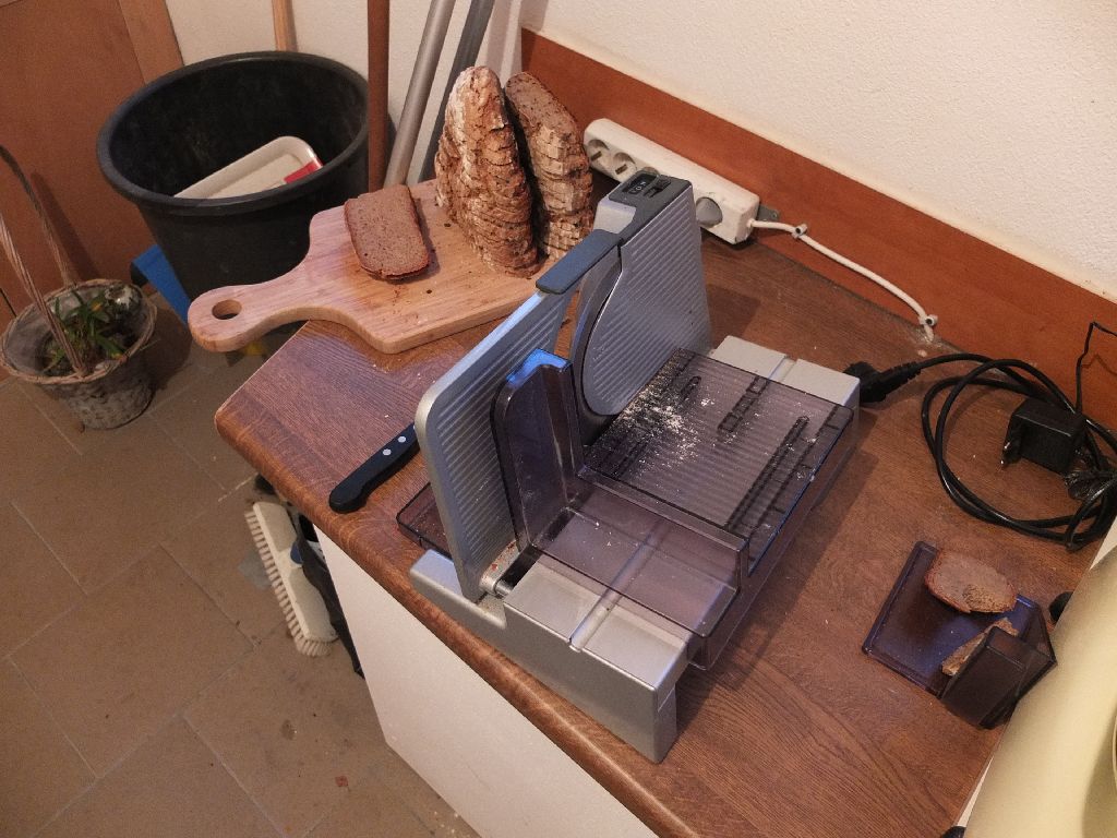

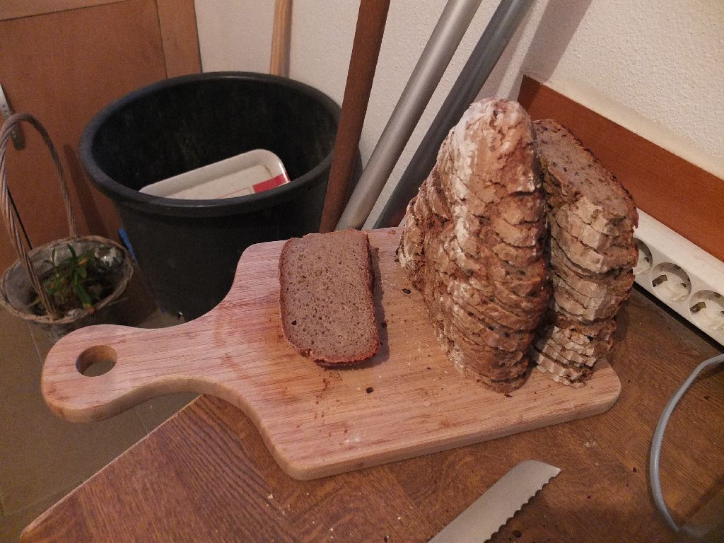

so und eben habe ich dann alles aufgeschnitten zum einfrieren ;)
Also auch davon Bilder - wie gesagt nochmal wird es nicht so ausführlich SMILE
Dunkel - aber nicht schwarz - wie wir es mögen ;)
