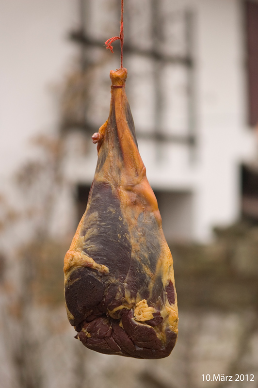

Wer nichts wagt, kann auch nichts gewinnen Männer oder Im Wald zwei Wegen boten sich mir dar, und ich nahm den, der weniger betreten war. Und dies änderte mein Leben. ;) !
In zwei Jahren sind wir klüger :) - wenn nicht, habe ich eine Menge Lehrgeld bezahlt.
Ich habe das jedoch bereits vor einem Jahr mit einer Wildschweinkeule gemacht und die soll sehr gut georden sein (wurde mir vom damit beschenkten Brautpaar telefonisch mitgeteilt :P ).
Wildschweinschinken vom Frühjahr
Hi Lutz,
der Dachboden ist schon in Ordnung dafür. Ist vom Nebengebäude (daher das mit den Mäusen) und hat genau die richtige Luftbewegung.
