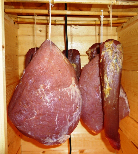

hab mal wieder was in den Schrank gehängt.
im Rauch.jpg (198.88 KiB) 6423 mal betrachtet

Kompliment Bernd!
Das rechte sieht so nach Filet aus, vom Schwein: :sabbern:

Hallo Siggi,
im Hintergund sind noch 4 Stück Filet vom Schwein.
