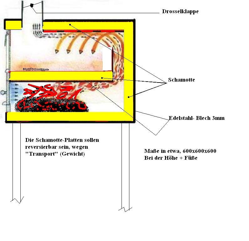

Verfasst: Sa 8. Dez 2012, 14:23
von hobbywurster
So, jetzt mein "Senf" dazu.... :pfeifend:
Pizzaofen NEU.jpg (61.29 KiB) 343 mal betrachtet
An so einem "Teil" hätte ich auch noch Interesse.... :dafuer:
Brauch da aber noch den "Anschubs"..... :hihi:
An der Form kann man(n) ja noch basteln....
:erledigt: :drink1: :undwech:
Verfasst: Sa 8. Dez 2012, 14:35
von chris
Das Modell von Gerhard find ich grundsätzlich schon mal gut. Nur würd ich nicht unbedingt Edelstahlblech verwenden :mmeinung:
Verfasst: Sa 8. Dez 2012, 15:22
von Umberto
hey Hobbywurster, das ist ja ein richtiges Kunstwerk.
Mit welchem Programm hast das denn gemalt?
Wie willst die Auflage vom Zwischenboden machen?
Verfasst: Sa 8. Dez 2012, 15:41
Umberto hat geschrieben:... Wie willst die Auflage vom Zwischenboden machen?
Ich würde es mit Winkeleisen machen.
Erst hinten und vorne quer und dann zwischen den beiden Winkeln längs.
So, dass dreiseitig das Feuer vorbei kann (re, li, hi).
Verfasst: Sa 8. Dez 2012, 16:00
von hobbywurster
Umberto hat geschrieben:hey Hobbywurster, das ist ja ein richtiges Kunstwerk.
Das Programm nennt sich "Copy and Paste mit ein wenig Paint" :pfeifend: :undwech:
Zwischenboden.... Wie beschrieben aus Blech durchgängig oder nur Streifen.....
oder Winkel rechts/links als Auflage/Aufnahme für Blech/Schamotte..... :frage:
Zwischenboden könnte auch Stahl- Hochhitzebeständig- (Thermax?)sein....
Ein "BlechGewölbe" oben ist auch denkbar/machbar.....
Darauf dann die Isolation.....
Die obere Tür mit "Glasausschnitt".....
Bei richtiger "Vorbereitung" ist auch das "Zusammenbraten" kein Problem.....
Allerdings nicht nach dem Motto, "Loch an Loch und hält doch"..... :hihi:
Usw, usf....... :erledigt: :drink1: :undwech:
