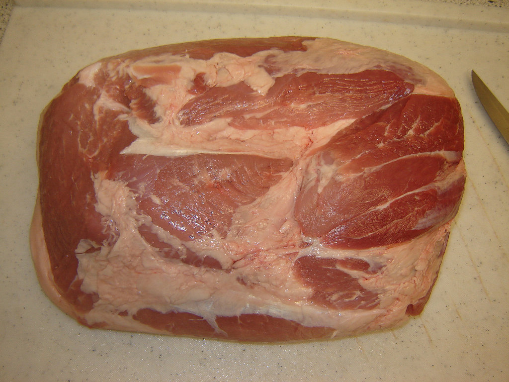

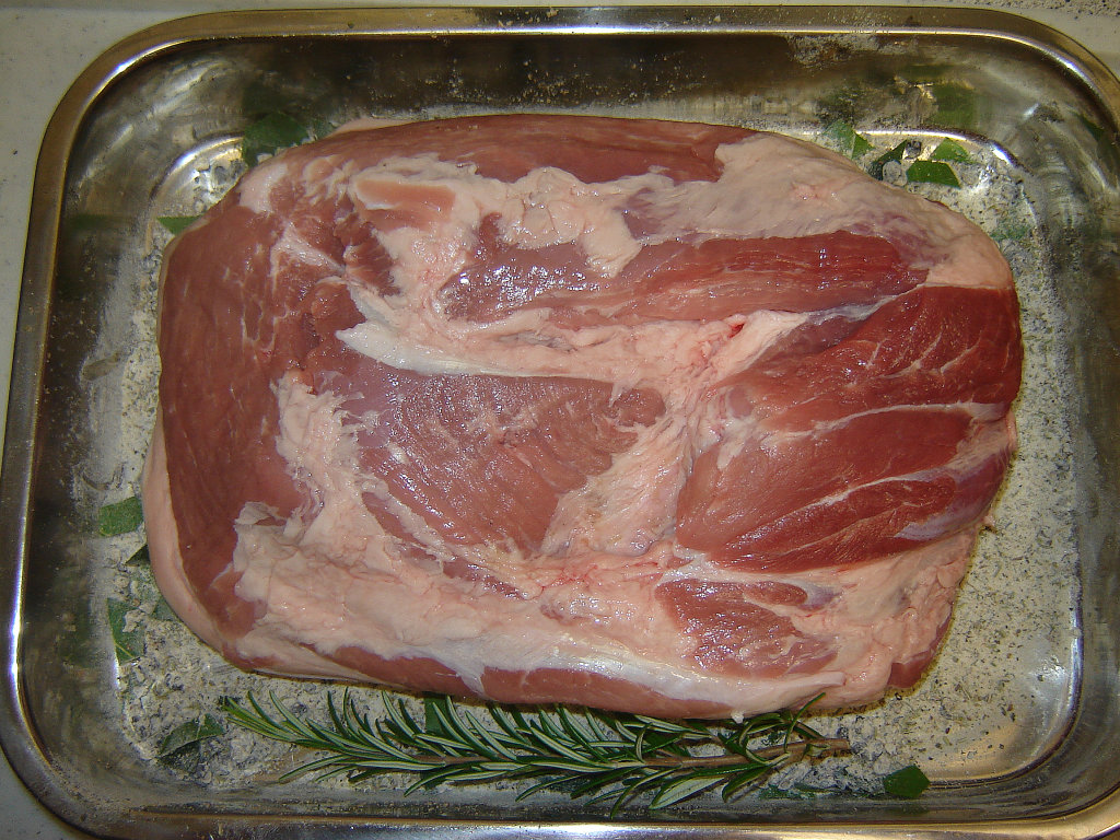

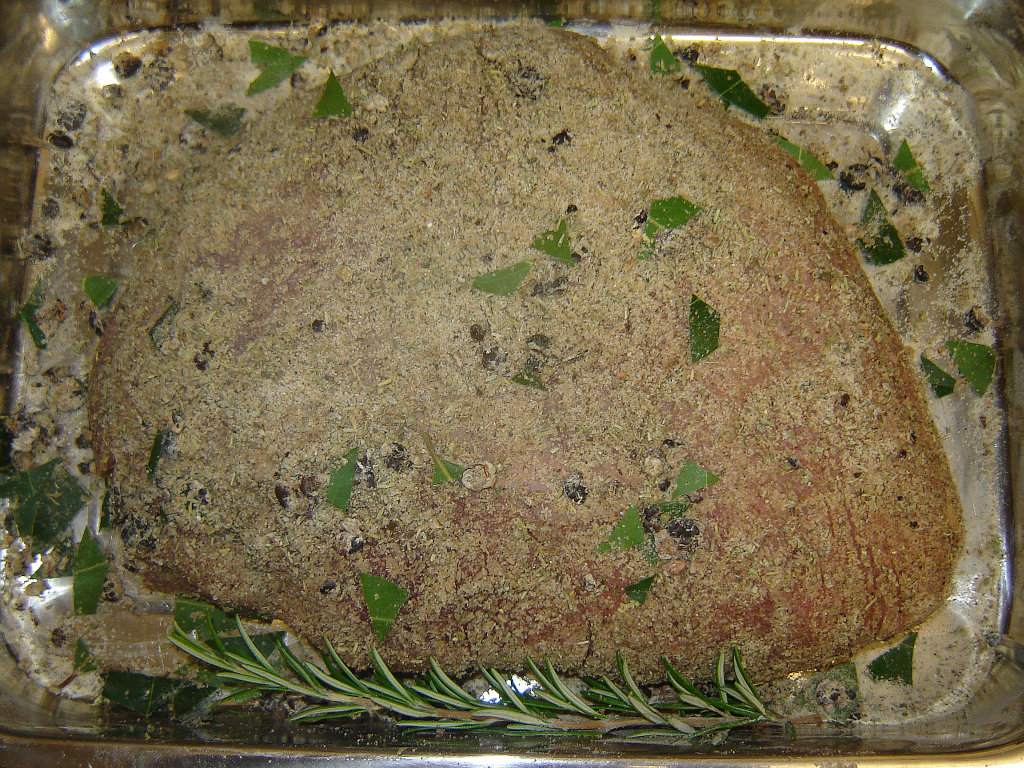

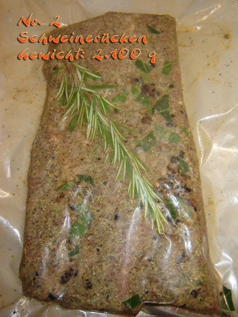

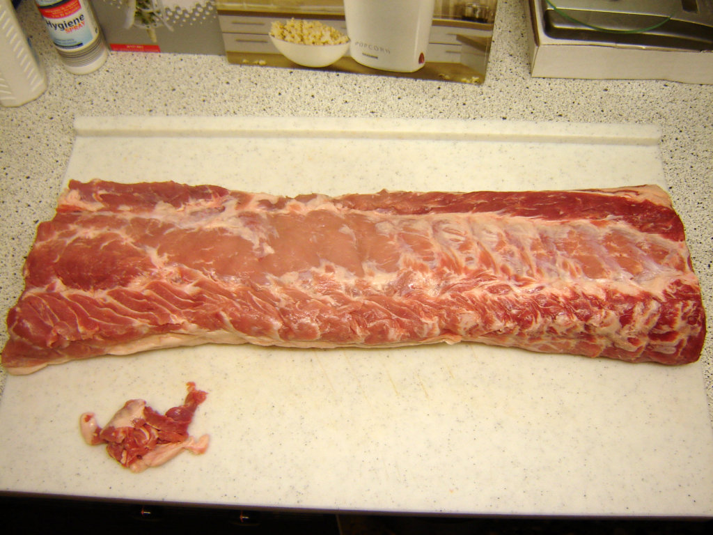

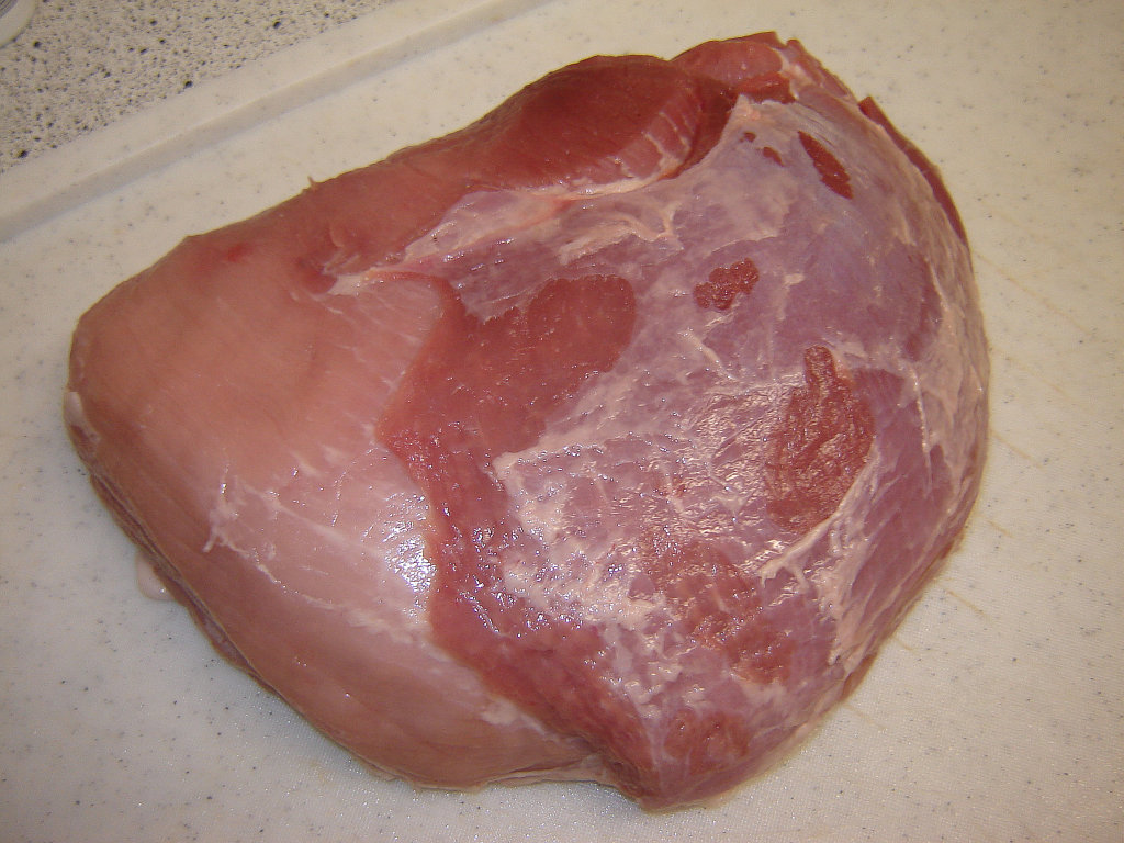

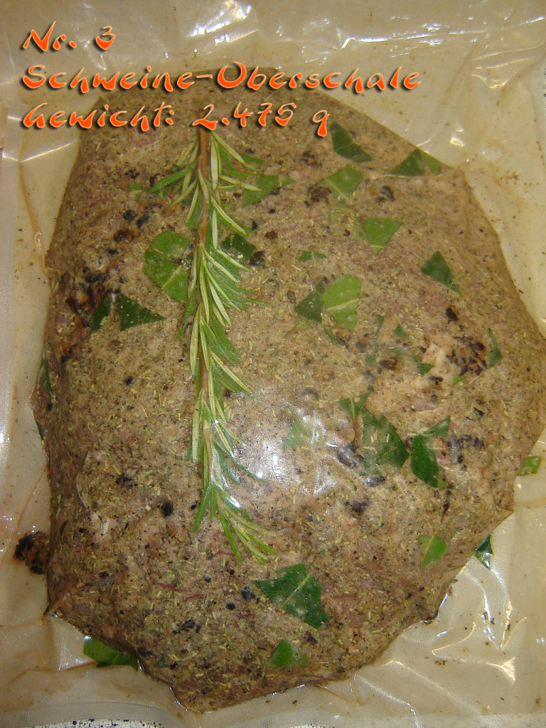

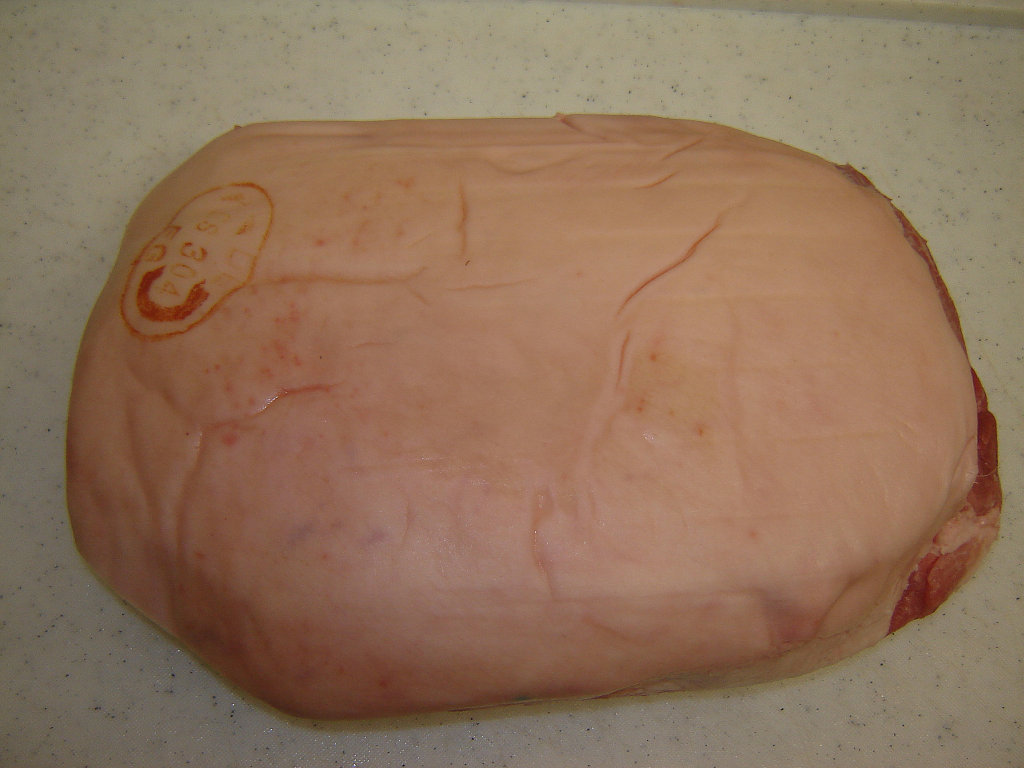

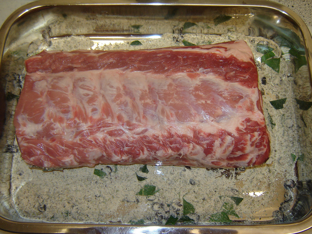

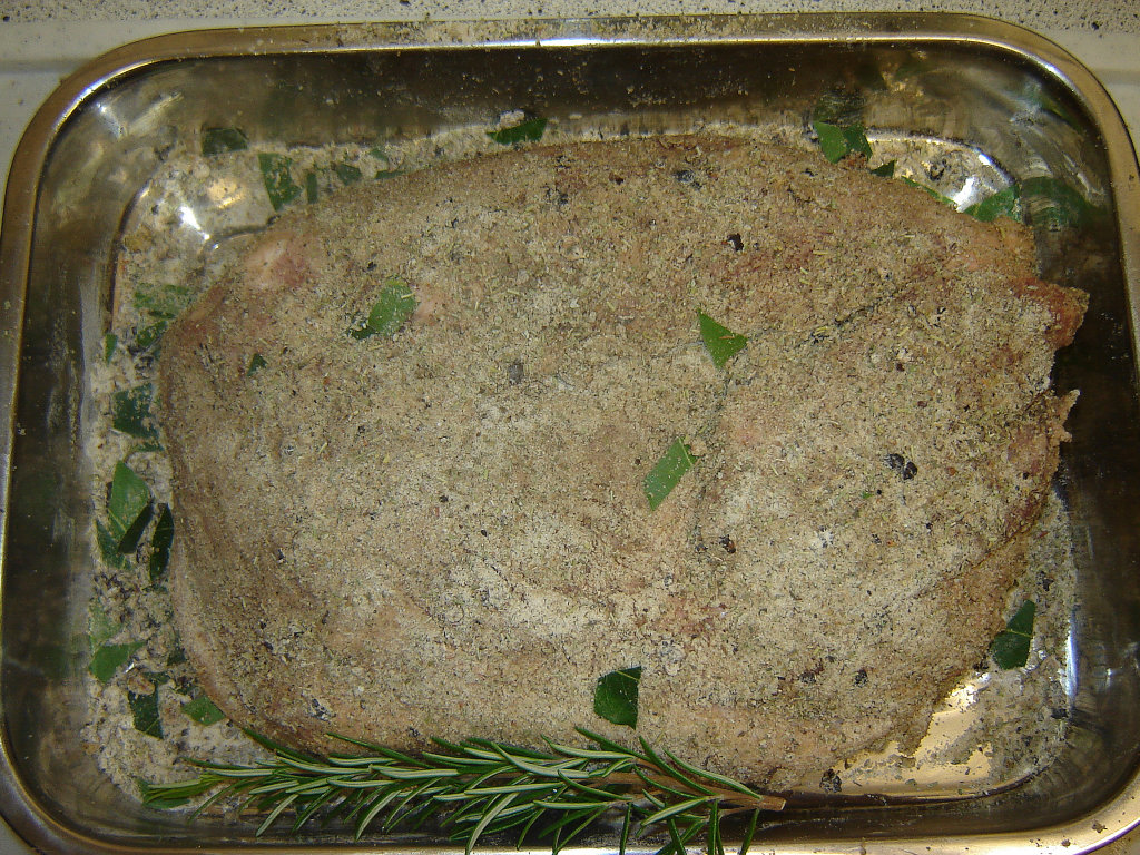

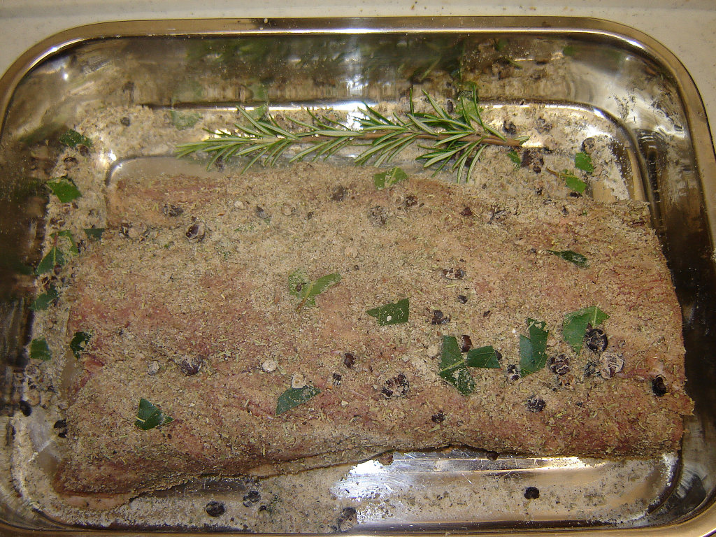

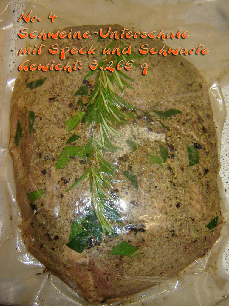

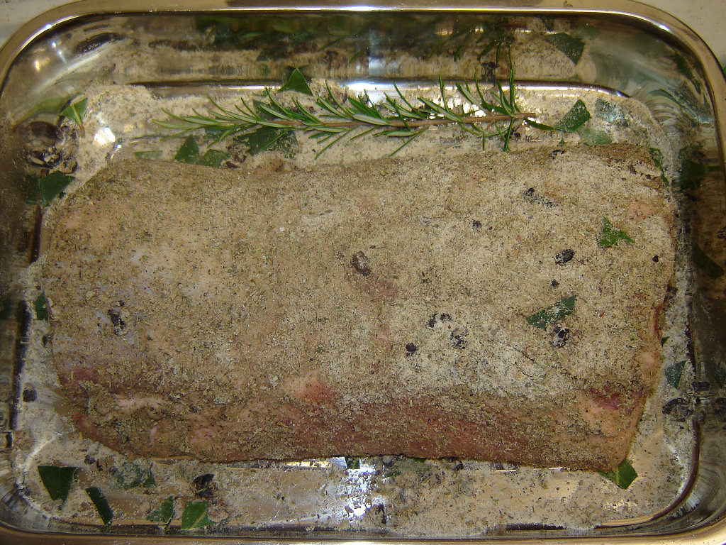

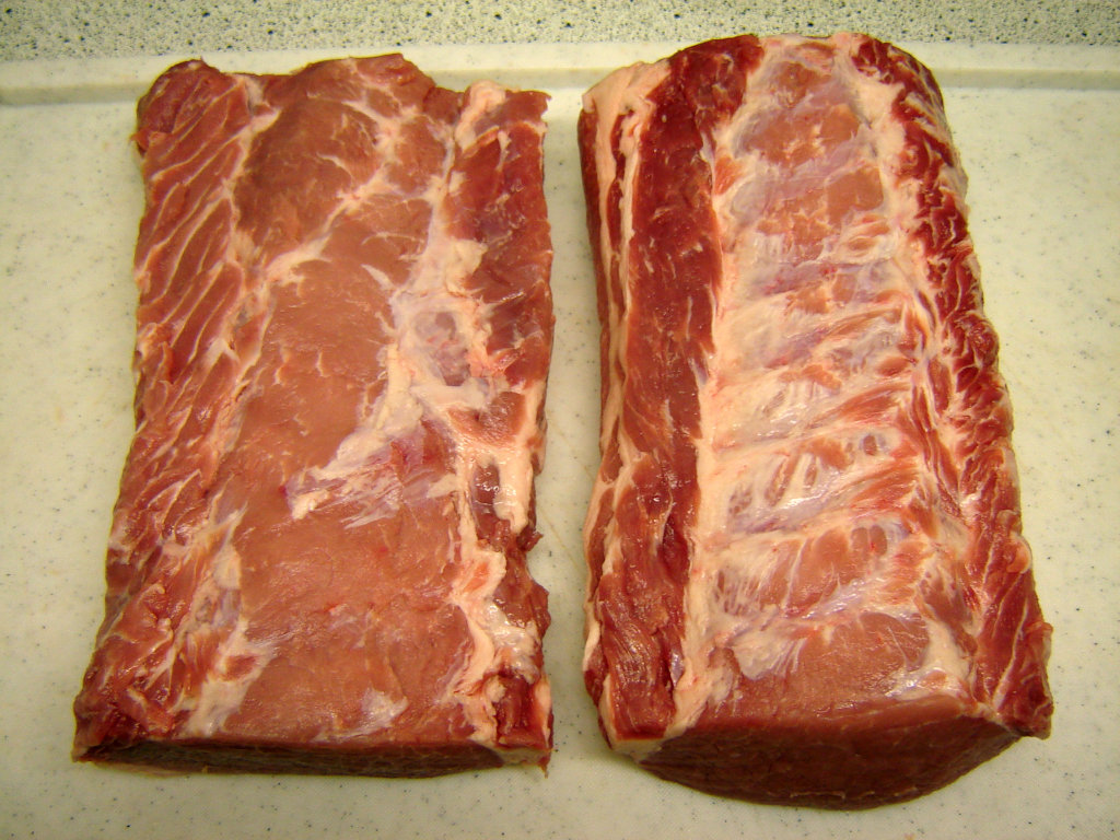

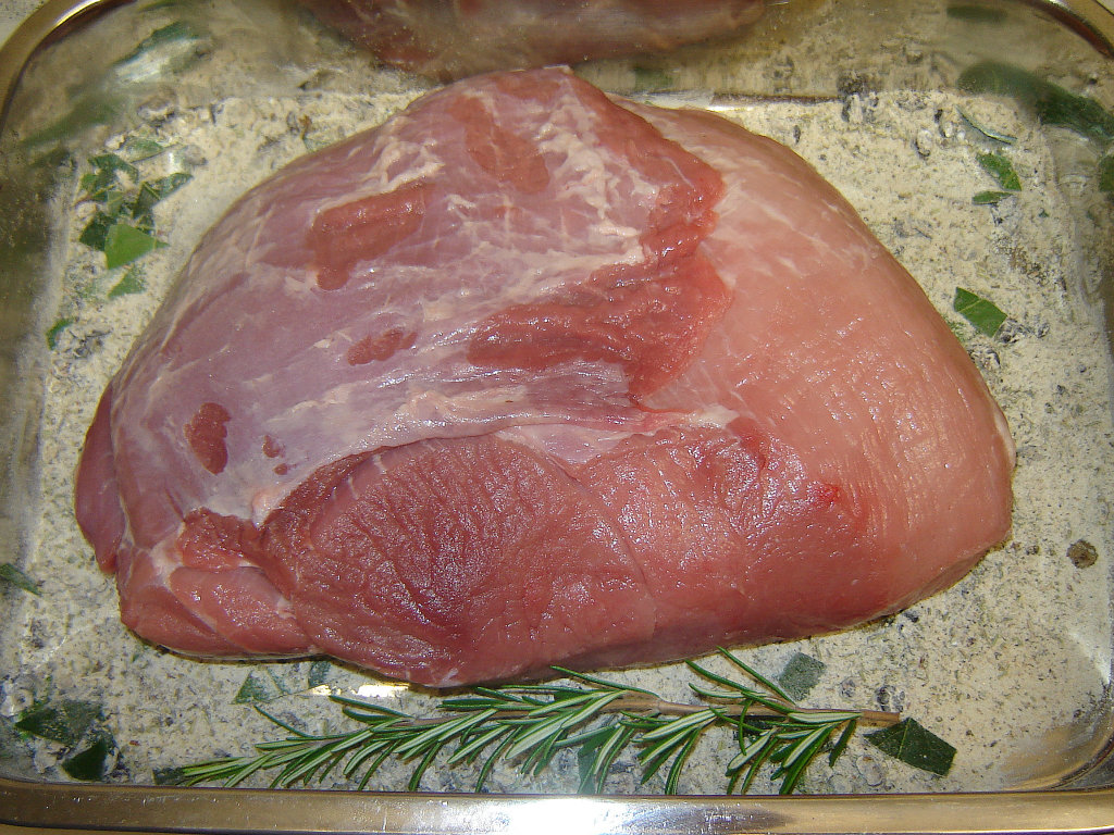

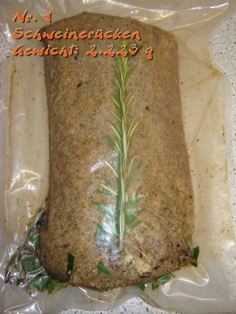

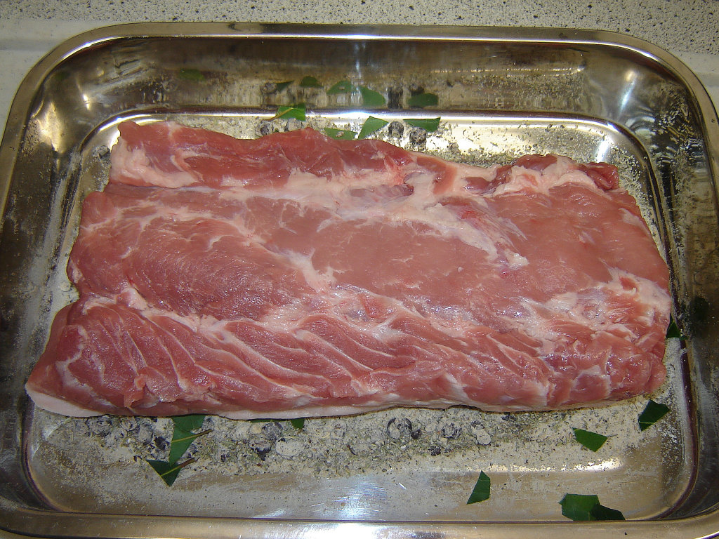

So, jetzt aber zu meinen Schinken.
Das "finale" Rezept ist folgendes:
- 20 g NPS
- 20 g Meersalz
- 2 g Pfeffer schwarz, geschrotet
- 2 g Pfeffer weiß, gemahlen
- 3 g Knoblauchgranulat
- 5 g Wacholderbeeren, gequetscht
- 4 St. frische Lorbeerblätter, zerkleinert
- 3 g Kräuter der Provence
- 1 g Koriander, gemahlen
- 2 g brauner Rohrzucker
- 2 g Traubenzucker
- 1 g Umrötehilfsmittel
- 1 St. Rosmarinzweig (je Fleischstück)
Ich spule mal einfach ein paar Bilder ab:
Jetzt ist erst einmal für ca. 3 Wochen Ruhe!
:erledigt:

sieht hübsch aus mit den grünen Zweigen :applaus: , aber gib ihm bei der Masse bitte wenigstens vier Wochen Pökelzeit. Schaut aus, als ob Ihr Euch demnächst hauptsächlich davon ernähren wollt ;).

So, 4 Wochen sind rum.
Heute habe ich die Fleischstücke aus dem Pökelschlaf befreit.
Flüssigkeit hat sich sehr wenig abgesetzt, aber das ist ja bei der Vakuumpökelung eigentlich normal.
Die Schinken wurden mit kaltem Wasser abgewaschen, trockengetupft und in den Räucherschrank verfrachtet.
Dort hängen sie nun für etwa 1 Woche zum "Durchbrennen" bei 12° C.
-Fortsetzung folgt!-
