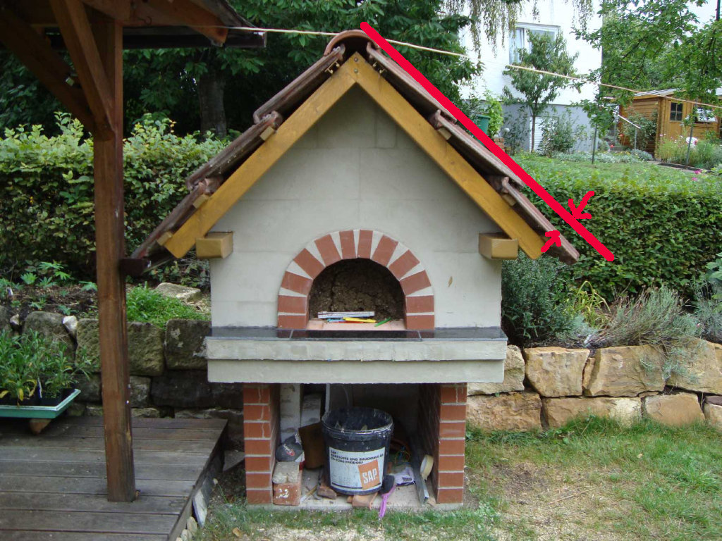

sehr schön, sehr schön.
kleiner tipp von mir (den hab ich von meinem dachdecker)
wenn man die erste dachlatte hochkant schraubt, liegen die ziegel besser. so ist ein kleiner knick drinnen,
kann man auf dem foto sehr gut sehen
ansonsten - SAUBER und *neidischBin* !!!
Re: Ein weiterer Steinbackofen...
Verfasst: Fr 28. Sep 2012, 00:28
von googlehupf
bzw. man schraubt die esrte Dachlatte doppelt, Auch dadurch lässt sich der Knick in der Deckung vermeiden.
Verfasst: Fr 28. Sep 2012, 09:24
von poelbauer
Danke für die Dachlattentipps, hatte mich auch schon über den Knick gewundert. Aber geht bei mit nicht so einfach. Dadurch, das der Schornstein über den Fist rausgeht, hab ich die obere Dachlatte durch ein Alu Profil, welches beim Bau der PV Anlage über blieb, ersetzt. Holz brennt einfach so gut ;)
Aber gut, wenn ich mal Zeit hab, könnte ich das auch aufdoppeln....
Gruß.
Leo

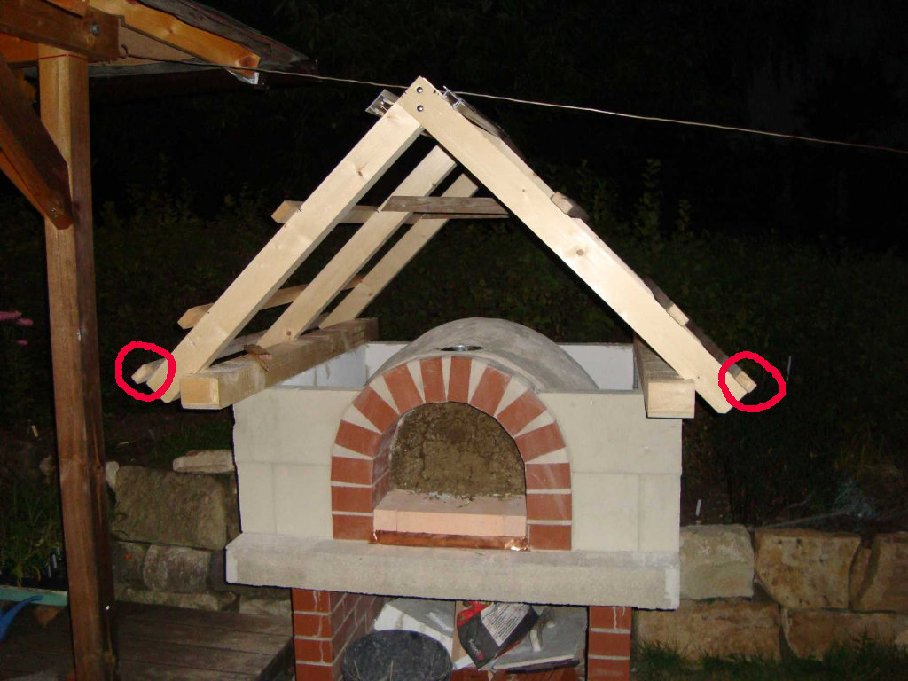

Hallo Leo,
ähem, ich denke, das war jetzt ein Mistverständnis.
:ksmodus: ein:
Mit dem Knick war DAS gemeint:
Dach fertig.jpg (250.22 KiB) 4972 mal betrachtet
und die Dachlatten, die aufgedoppelt oder hochkant gestellt werden sollten, sind DIESE:
:ksmodus: aus.

von poelbauer
ok, passt, hab ich völlig falsch verstanden, denn oben ist auch ein allerdings sehr kleiner Knick drin durch die andere Höhe der Aluschiene....
Super, das geht ja dann easy zu machen!
Grüße
