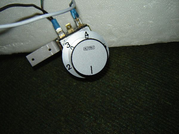

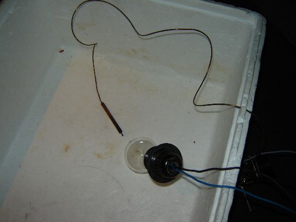

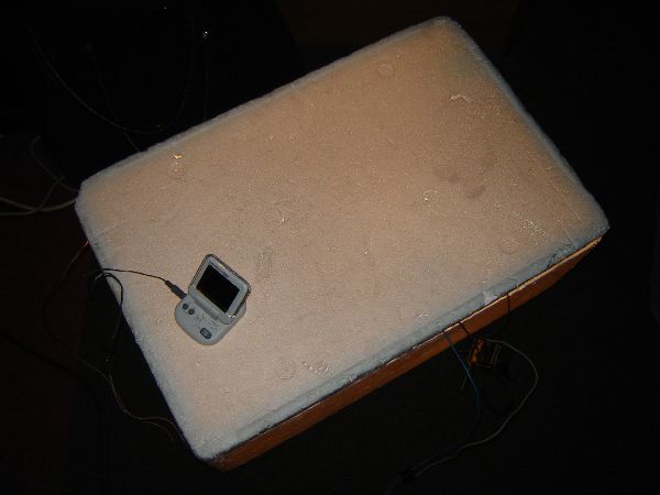

ich stelle mal meine Gärbox vor.
Sie besteht aus einer Styroporkiste vom Handelshof, gedacht zum Transport gefrorener Lebensmitte.
Kostenpunkt ca. 5 Euro.
Die Technik stammt aus einem nicht mehr benötigten Terrarium meines Sohnes.
Mit dem Thermostat könnte ich sogar eine 3-Stufen Sauerteigführung machen, da den Terrarienviechern Tag und Nacht vorgegaukelt werden und somit Temperaturerhöhungen oder Absenkungen für eine bestimmte Dauer möglich sind.
Aber eigentlich mache ich nur die Detmolder 1 Stufen Führung mit 28°C über 16 bis 18 Stunden.
Für die Brote erhöhe ich die Temperatur auf 32°C.
Die Kiste funktioniert seit ca. 1 Jahr völlig problemlos. Ich nutze sie einmal die Woche um frisches Brot zu backen.
