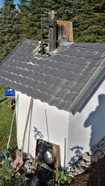

so, wie angekündigt möchte ich euch nun ein Update zum Stand meines Ofens geben.

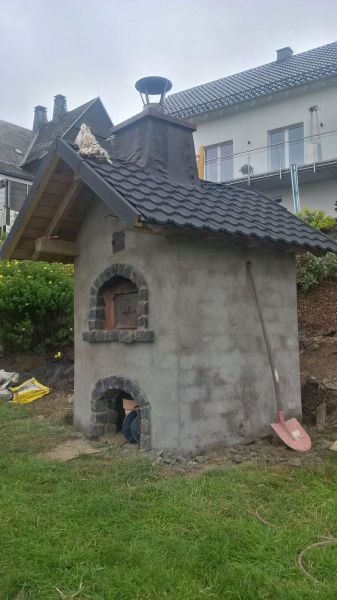

Nach dem letzten Beitrag habe ich nun das Dach eingedeckt (mit Aluminium "Schindelplatten") die mir eine gute und haltbare Alternative zu den zunächst gewünschten Biberschwänzen schienen. Die Überstehen sogar nen kleinen Kaminbrand :tatuetata: :undwech:
Hier mal die letzten Fotos, vor dem Brand:

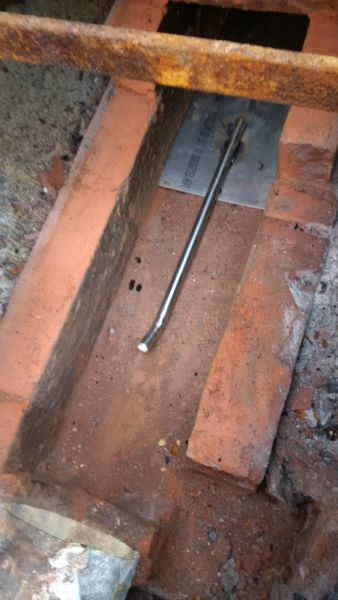

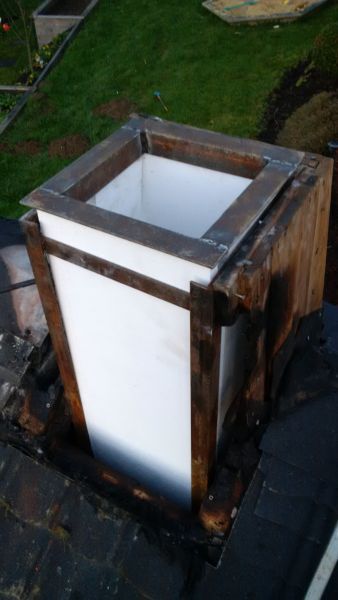

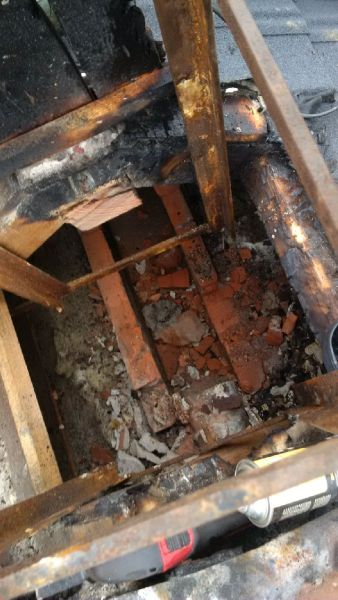

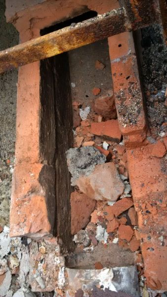

Danach habe ich für einen Backtag den Ofen ziemlich stark über mehrere Stunden befeuert. Leide kam es zwischen Kaminrohr und Holzverkleidung zu einem Hitzestau.
Bei den Löscharbeiten hat sich leider das Ofenrohr samt Anschlussstück aus dem Ofen verabschiedet....
Da jetzt nun alles offen lag, habe ich die Gunst der Stunde genutzt, einen zusätzlichen Schieber einzubauen, der durch die Revisionsklappe betätigt wird.
Anschließend Promasil Platten als Hitzeschutz angebracht. :pfeifend:
Und jetzt ist auf Grund des Wetters erstmal wieder Baustopp :(
Ich bleibe aber optimistisch :applaus:

Eine extrem zeitnahe Rückmeldung, alle Achtung, Hut ab :pfeifend:
Was Dir da passiert ist, ist natürlich nicht gerade die Superausgangssituation für ein entspannendes Hobby, aber den Mut hast Du ja nicht verloren :drink1:
Mach mal weiter, es lohnt sich auf jeden Fall :gut:

na da bist du ja nochmal mit einem blauen Auge davon gekommen, da kriegt der Begriff "Kaminholz" gleich eine neue Bedeutung :pfeifend: :pfeifend:
Ansonsten sieht dein Ofen sehr schön aus :gut:

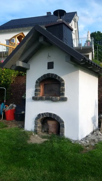

Hier mal ein paar aktuelle Bilder:
Promasil ist ein tolles Zeug. Habe diesen Sommer reichlich eingeheizt. Bisher hält alles bestens. :gut:
