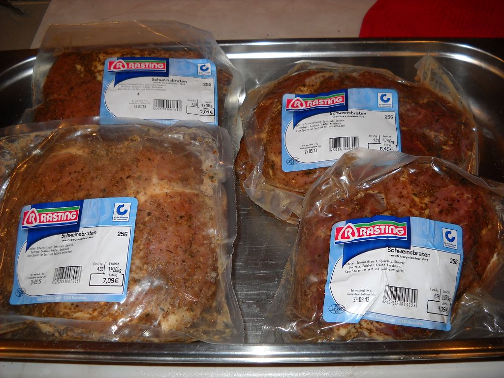

Ich habe noch 4 bayrische Braten eingefroren a. ca. 1,5kg und möchte davon milde Schinken machen!

Siggi, was meinst du mit "bayerischen Braten"?
Evtl. ist das Fleisch schon gepökelt?
Re: Milder Schinken
Nein Steini, nur bayrisch gewürzt.
Re: Milder Schinken
Ist denn auch schon Salz dran?
Wenn ja, dann würde ich maximal 25 g Nitritpökelsalz je kg Fleisch zugeben und die Stücke je kg mindestens 1 Woche vakuumpökeln.
Falls die Stücke noch nicht gesalzen sind, kannst du auf 40 bis 50 g NPS je kg erhöhen.

So, heute habe ich Ihn gepökelt und vakumiert (5 fach Schweißnaht!!!)
k-Milder Schinken 006.jpg (126.16 KiB) 7666 mal betrachtet
k-Milder Schinken 007.jpg (151.08 KiB) 7666 mal betrachtet
Wie Ihr auf dem Foto sehen könnt, ist er fertig gewürtzt und Gesalzen.
Ich habe mich für 20gr/kg entschlossen. Es waren ca. 5kg und ich habe 106gr NPS genommen.
Nun ist er im Kühlschrank und bleibt bis ca. Ende Februar da drin.
