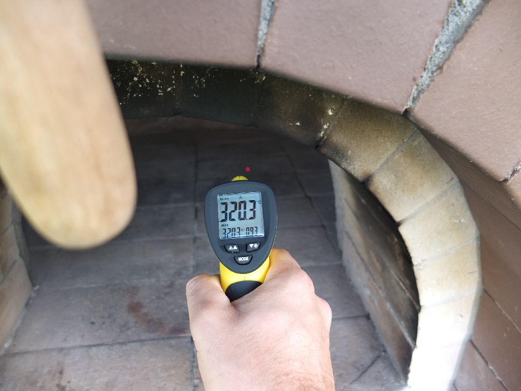

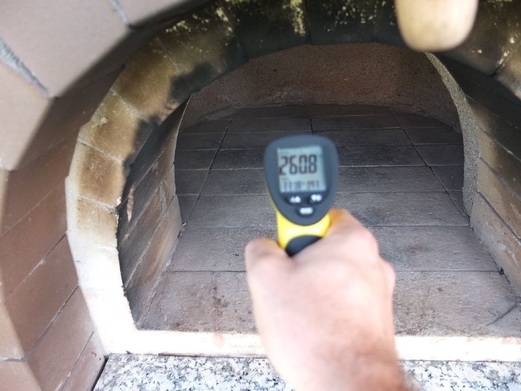

Bei 250°C fallend auf 200°C mit Schluss nach oben 50 Minuten mit Dampf backen.

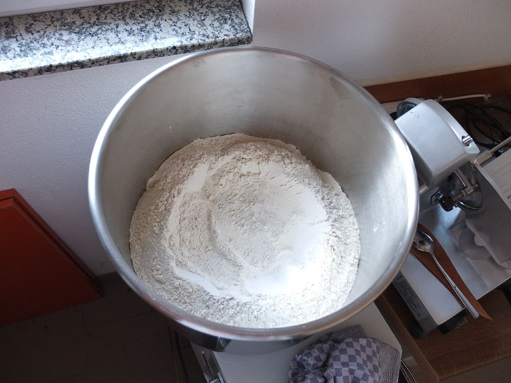

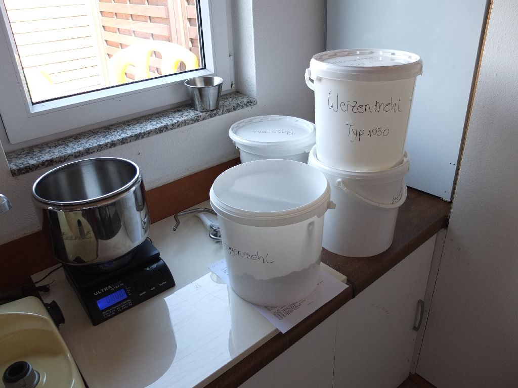

so denn und hier die Bilder zu dem schönen Tag:

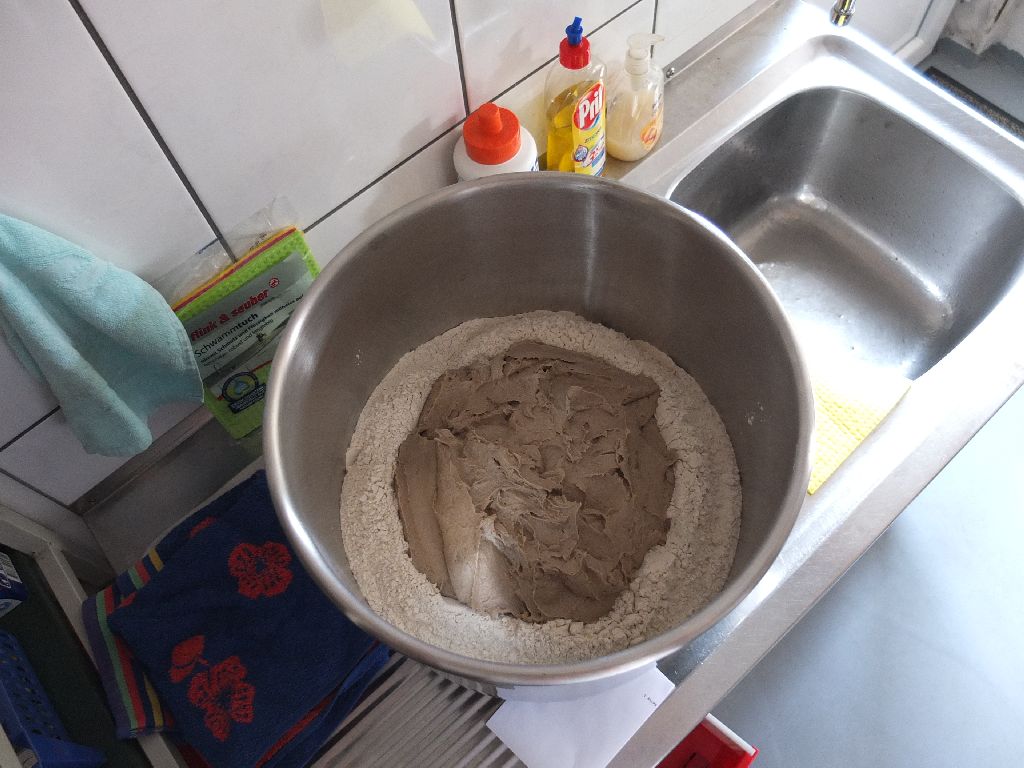

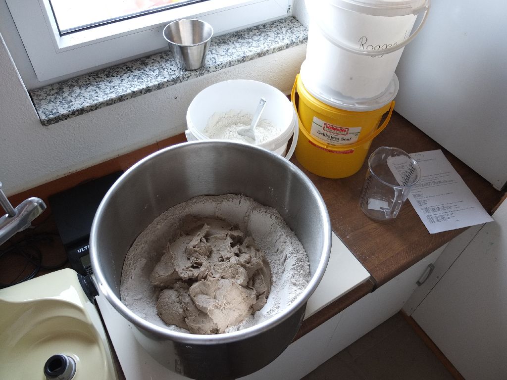

es hat sich für mich als praktisch erwiesen die Mehlmenge von dem Hauptteig schon in den großen Kessel zu tun und den Vorteig dann in eine Mulde des Mehls.
- DSCF5241.JPG (188.35 KiB) 4485 mal betrachtet
- DSCF5242.JPG (158.64 KiB) 4485 mal betrachtet
- DSCF5243.JPG (180.5 KiB) 4485 mal betrachtet
- DSCF5245.JPG (173.05 KiB) 4485 mal betrachtet
das gleiche nochmal für das Gewürzbrot:
- DSCF5246.JPG (185.98 KiB) 4485 mal betrachtet
- DSCF5247.JPG (184.53 KiB) 4485 mal betrachtet

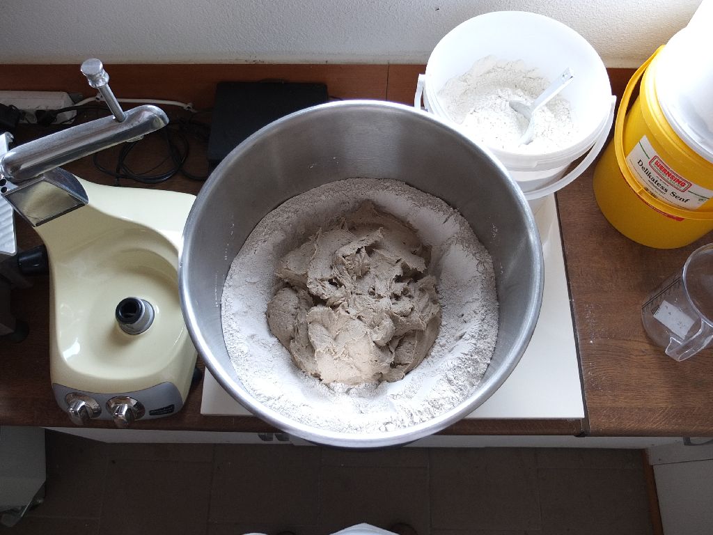

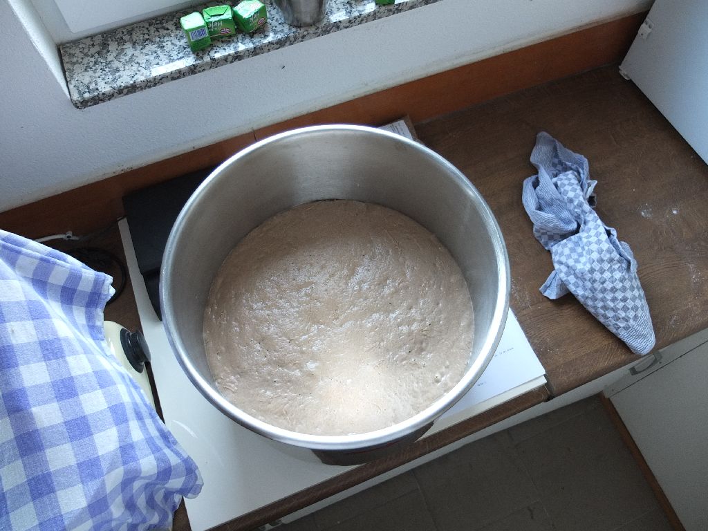

Am nächsten Tag nach ca. 22 Stunden sieht es dann so aus im Kessel - hier mein Standardbrot:
- DSCF5248.JPG (192.75 KiB) 4485 mal betrachtet

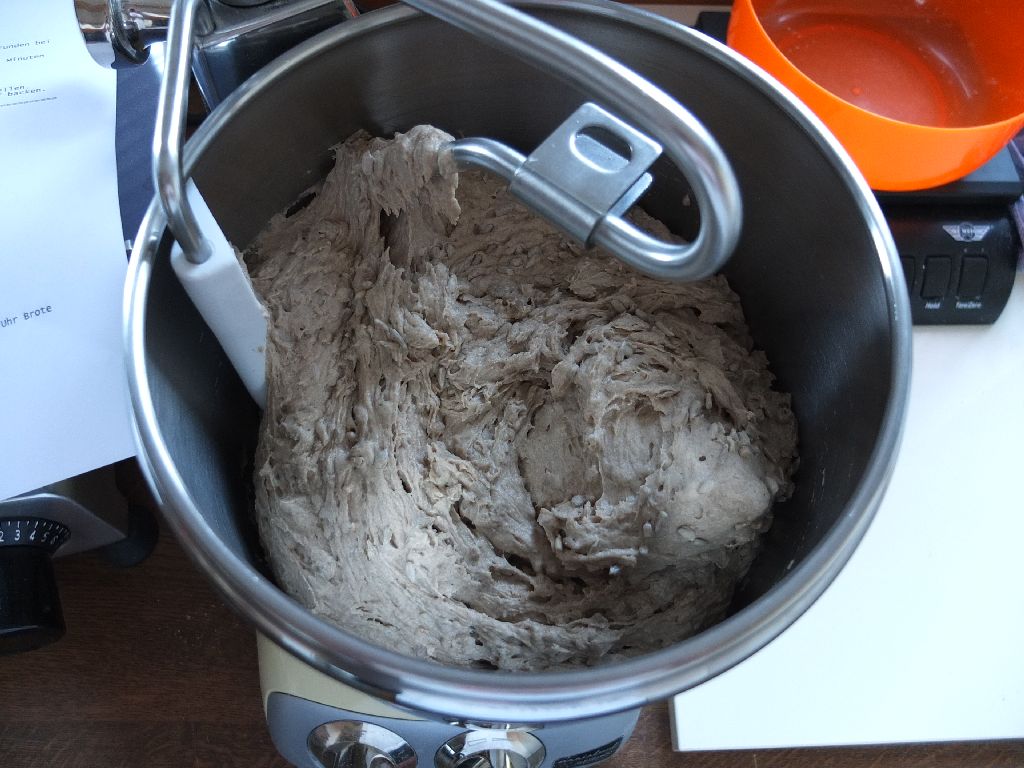

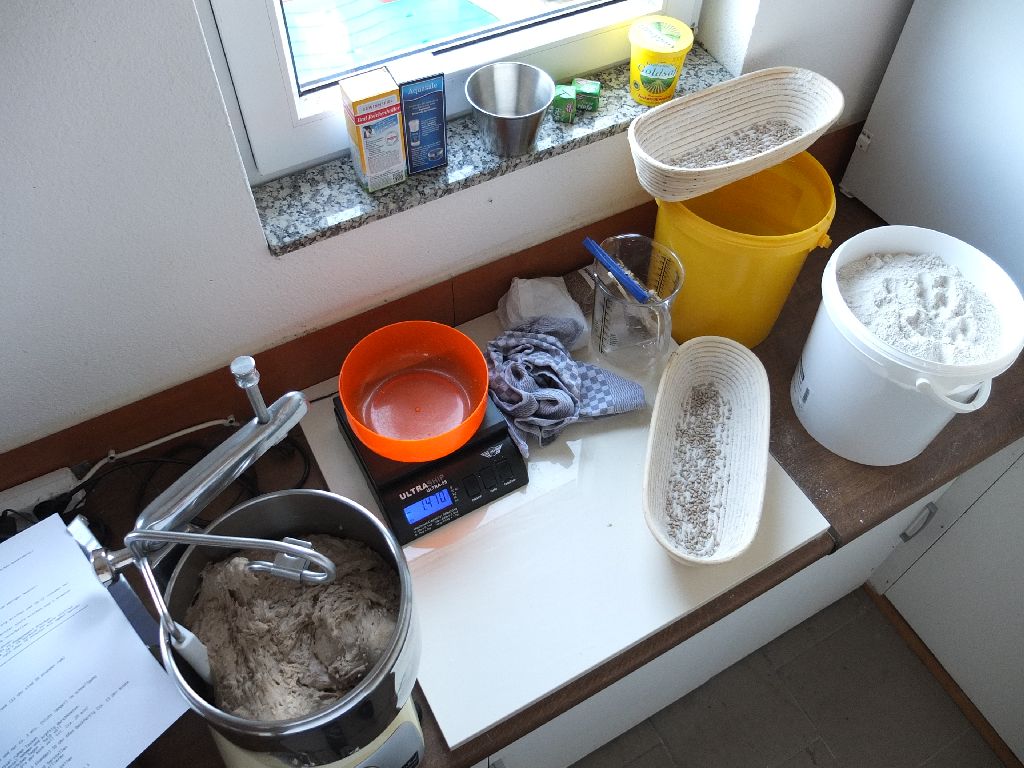

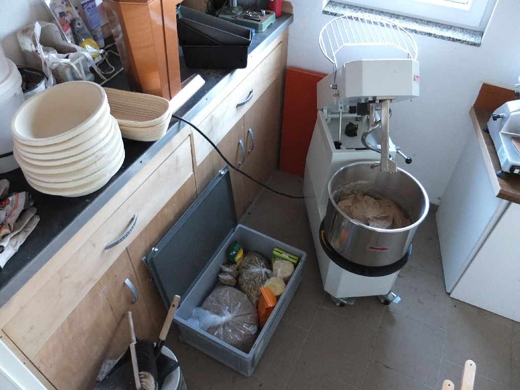

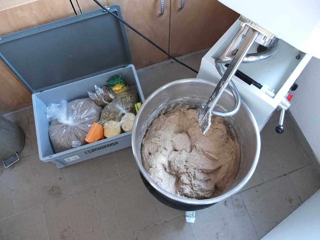

dann einfach die Flüssigkeit dazu plus Hefe und Salz und schon ist der Hauptteig fertig
- DSCF5249.JPG (192.19 KiB) 4485 mal betrachtet
- DSCF5250.JPG (184.5 KiB) 4485 mal betrachtet

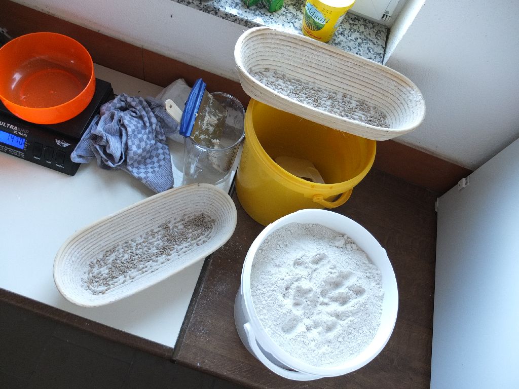

dann noch eben den Teig aufgeteilt und mit Körnern versetzt - diesmal nicht geröstet - hatte mal wieder Lust auf Standard
- DSCF5251.JPG (197.67 KiB) 4485 mal betrachtet
- DSCF5252.JPG (182.82 KiB) 4485 mal betrachtet
- DSCF5253.JPG (195.66 KiB) 4485 mal betrachtet
alles soweit vorbereitet:
- DSCF5254.JPG (287.37 KiB) 4485 mal betrachtet

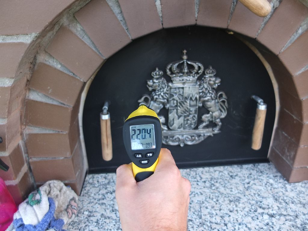

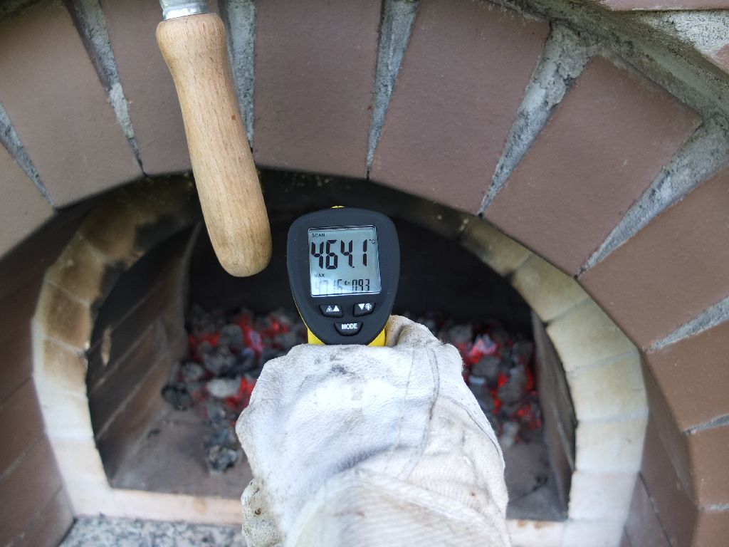

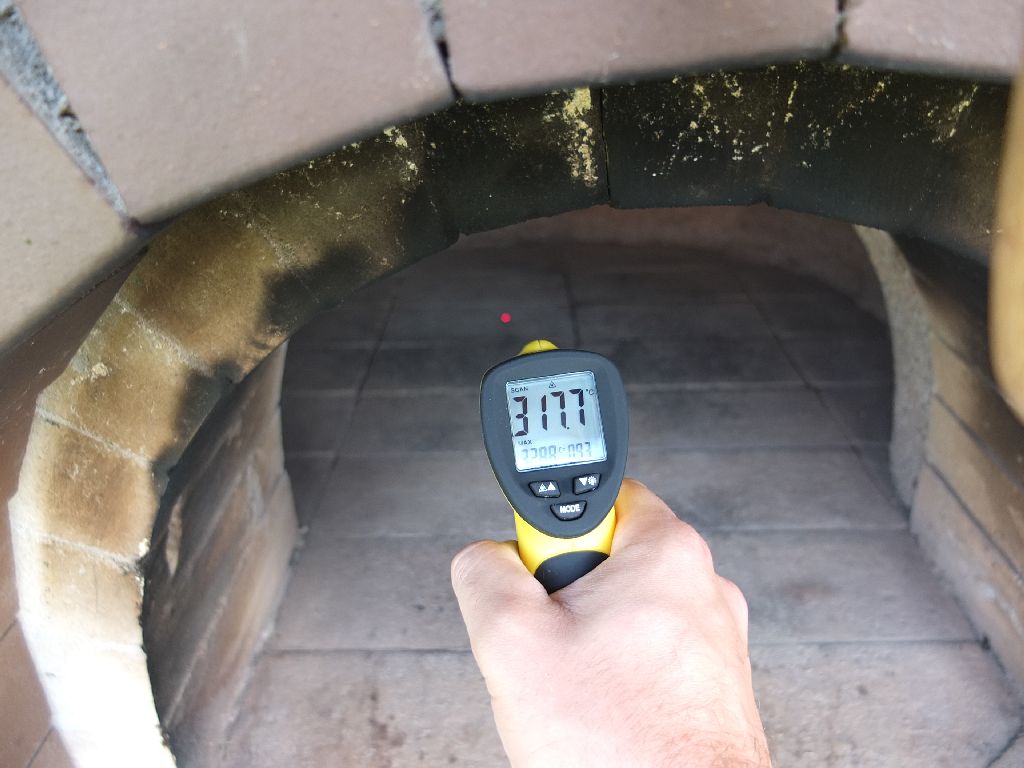

nun das 1. Mal mit dem Laser zugange - daher auch etwas detaillierter:
- DSCF5256.JPG (163.68 KiB) 4485 mal betrachtet
- DSCF5258.JPG (161.58 KiB) 4485 mal betrachtet
- DSCF5259.JPG (156.01 KiB) 4485 mal betrachtet
direkt nach dem Aushudeln:
- DSCF5260.JPG (171.26 KiB) 4485 mal betrachtet
10 min später:
- DSCF5261.JPG (147.19 KiB) 4485 mal betrachtet
- DSCF5262.JPG (140.08 KiB) 4485 mal betrachtet
