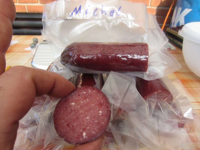

Hier noch ein paar Bilder von der Wurst / Gewürze usw.
Cervelatwurst Michel.JPG (178.25 KiB) 6152 mal betrachtet
Cervelatwurst ala Michel.JPG (118.17 KiB) 6152 mal betrachtet

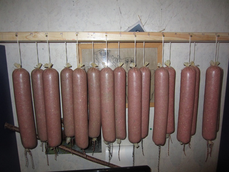

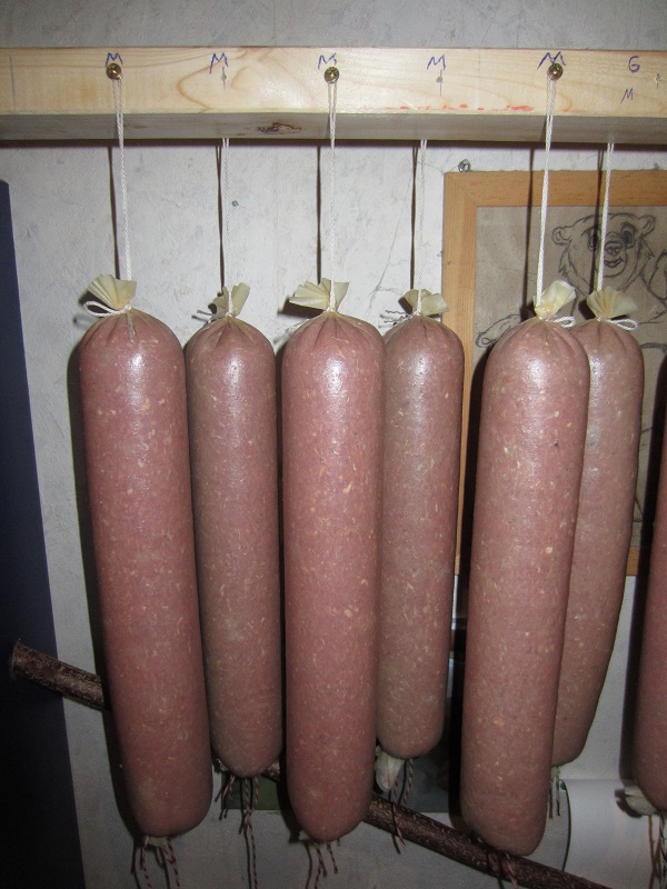

Re: Cervelatwurst nach Michel
Jetzt hängt die Cervelatwurst zum trocknen und reifen .
Detail Michel.JPG (184.35 KiB) 6127 mal betrachtet

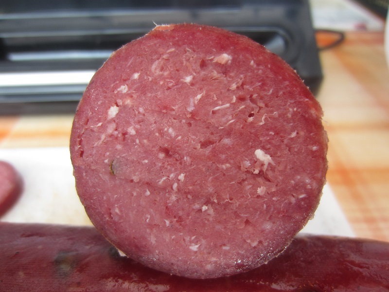

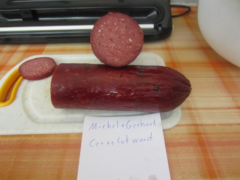

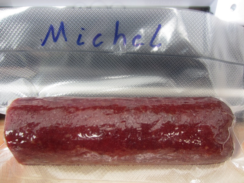

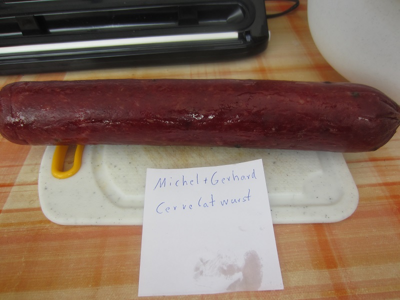

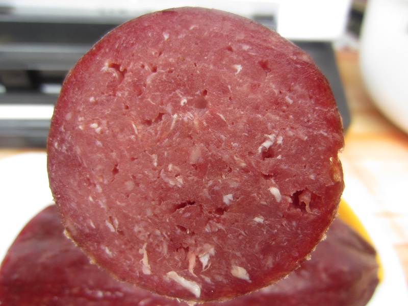

Ich lass mal ein paar Bilder sprechen , schmeckt aber legga .
Boah, die ist aber mager :gut: ... und wo sind die Senfkörner?
Olla Steini ,
im Rezept steht ja auch nichts von Senfkörnern .

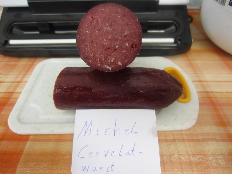

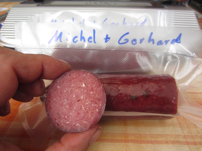

Jetzt kommt die Überraschung ,
da von den Cervelatwürsten Michel und Gerhard noch Reste im Wurstfüller waren .
Hab ich die beiden Sorten ja einfach gemischt und daraus eine Wurst extra gebaut .
Was soll ich sagen diese schmeckt am besten ,
ist aber leider nur die eine .
