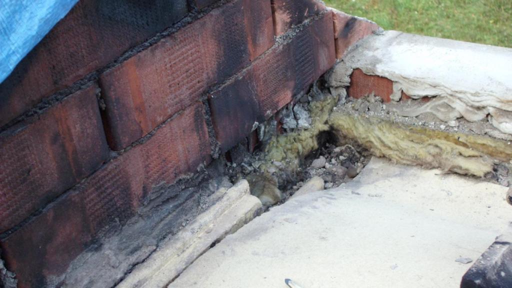

Vorne sieht man die Stellen über dem Türrahmen, die zum Brand geführt haben. Ich muß wahrscheinlich den Rahmen nach hinten verlängern.
Über dem Türrahmen undicht
undicht vorne.JPG (55.12 KiB) 12653 mal betrachtet

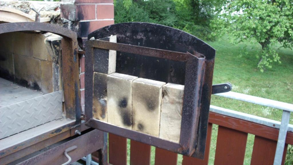

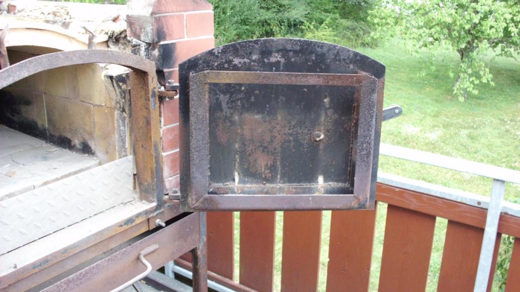

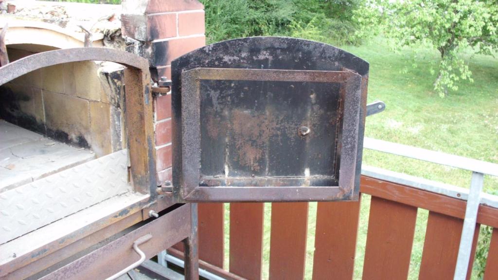

Auf dem nächsten Bild sieht man die Innenseite der Türe, in der die Schamottesteine nur eingesetzt waren. Auch da wirds eine Änderung geben.
Einschubfach Schamottesteine Türe innen
Innenseite Türe.JPG (101.66 KiB) 12653 mal betrachtet

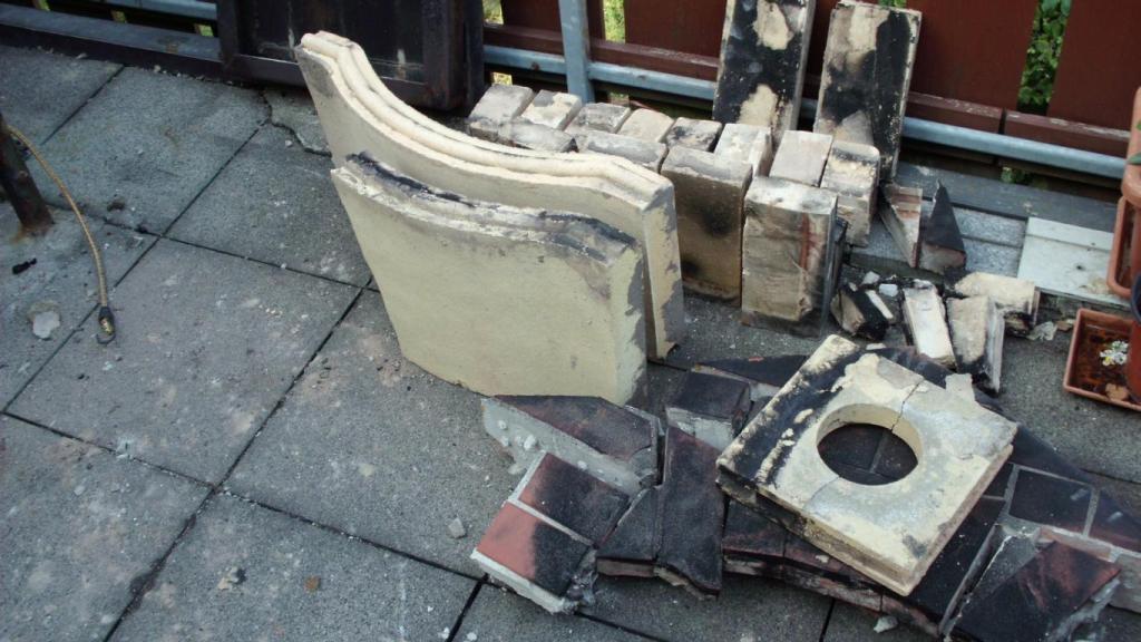

Die ausgebauten Teile am Boden liegend, gut zu sehen auch der gebrochene Stein des Gewölbes, den ich aber wieder versuche einzumauern.
Aber da wird mir einer hoffentlich einen guten Rat geben.
Ausgebaute Teilen am Boden
Teile Ausgebaut.JPG (108.78 KiB) 12653 mal betrachtet

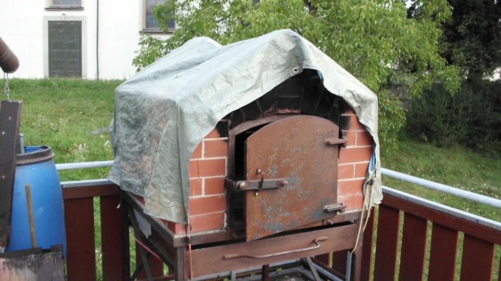

So nun ist für heute wieder Schluss, mal sehen was noch ansteht und gemacht werden muß, denn es sollte ja wieder recht lange halten.
Der Ofen wird wieder zugedeckt.
Feierabend
Feierabend
Ofen zugedeckt.JPG (102.38 KiB) 12653 mal betrachtet

auf den Bildern kann ich nicht erkennen wo sich der Kamin befindet. Vorne oder hinten?
Bezüglich des gebrochenen Gewölbesteines könnte ich mir folgendes vorstellen:
Gewölbestein auf der Außenseite mit Ankern versehen (z. B. Schrauben mit Messingspreizdübeln).
Bruchstelle mit dünnflüssigem Schamottemörtel zusammenfügen und Stein einbauen.
Abstützung des Gewölbes von innen und Hinterbetonierung mit Feuerbeton mit eingelegter Armierung (Estrichmatte).

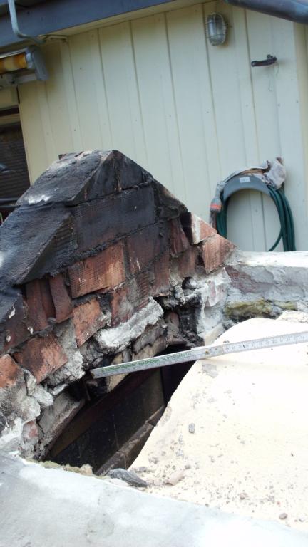

Hallo Steini, der Kamin war auf der hinteren Seite, ich werde ihn aber nach vorne legen, kurz nach der Türe. Ich denke, daß die Wärmeausdehnung besser ist.
Kamindurchgang
Kamindurchgang
Kaminloch alt.JPG (125.65 KiB) 12642 mal betrachtet

Hallo Leute , nun geht es weiter mit dem Ausbauen. Ich baute nun den Türrahmen aus, der Oben mit den Ankern befestigt war und nun loose ist. Unten war der Rahmen nur mit zwei Schrauben, am Eisengestell festgeschraubt, die ich einwandfrei mit 17er Schlüssel und einer Zange abschrauben konnte.
Türrahmen mit zwei Schrauben abgeschraubt
Türrahmen ausgebaut.JPG (105.04 KiB) 12625 mal betrachtet

Da ich als KfZ-Mechaniker auf Lkw arbeitete, war die Herstellung und Beschaffung von dickwandigem Eisen für mich kein Problem. So wurde auch der Rahmen der Türe selbstgemacht.
Türrahmen von Vorne
Türrahmen von Vorne
Türrahmen von Vorne.JPG (112.12 KiB) 12625 mal betrachtet
Beim nächsten Bild sieht man den Türrahmen von Hinten.
Türrachmen von Hinten.JPG (104.58 KiB) 12625 mal betrachtet
