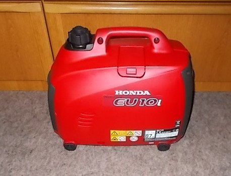

Meine Antwort auf den Hickhack um Kraftwerkslaufzeiten und geplante (oder ungeplante) Abschaltungen.
Martin, ist der nicht bisschen lütt? Wozu möchtest Du den vorzusweise einsetzen?
Unserer bringt 5,5 kW, aber auch der ist eben nur schwerpunktmäßig nutzbar, um kürzere Abschaltungen abzufangen. Wenn aber längere Abschaltungen kommen, dann haben wir ganz andere Probleme zu bewältigen. Wohl dem, der dann paar Kanister Sprit zu stehen hat, damit das Aggregat laufen kann.

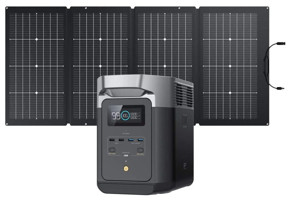

Ja, das Thema treibt mich auch schon länger um. Ich benötige Sicherheit für die Versorgung meines Planungsbüros.
Habe zwar einen Honda-Stromerzeuger (4 KW) im Schuppen stehen, denke momentan aber über die Anschaffung eines "EcoFlow DELTA 2" mit Solarpanel nach.
Was meint ihr?

Ein interessanter Gedanke, Jörg, eine solarbetriebene USV.
Daran habe ich auch kurz gedacht, aber meine Befürchtung ist, dass es genau dann über uns hereinbricht wenn es kalt ist und Schnee- / Eissturm herrscht.
Ich habe da noch so Bilder von einem Schneewinter und geknickten Strommasten vor Augen.
Leider habe ich keine Ahnung was da kommen kann. :wirr:
Jetzt fühle ich mich wenigstens nicht mehr ganz so unvorbereitet, vielleicht kann man ja so viel Chaos überbrücken bis man sich mit Freunden/Nachbarn arrangiert hat. :frage:

Hallo Jörg,
ich denke das Solarmodul macht für die Benutzung im Winter keinen Sinn.
Überschlägig würde ich bei diesem Modul mit einer Jahresproduktion von 250 kWh bei optimaler Ausrichtung und ohne Verschattung rechnen.
Im Dezember und Januar werden jeweils etwa 2% der Jahresproduktion erzeugt, d.h. je Monat dann nur 5 kWh, damit kommst Du nicht weit. Für den Betrieb eines Laptops könnte es reichen.
Ich habe eine größere PV Anlage und hatte auch mit dem Gedanken gespielt, mir eine Batterie und einen Batterie-Wechselrichter dazu zu kaufen, mit dem ich das Hausnetz bei Stromausfall puffern könnte und der bei Netzausfall die PV Anlage am Laufen hält. Habe es aber nicht gemacht, habe auch keinen Generator gekauft.
Ich gehöre dann zu den restlichen vermutlich 90-95%, die im Dunkeln sitzen werden... für die wird es hoffentlich auch eine Lösung geben.
