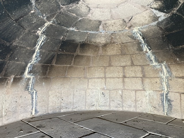

Hallo René,
Der Ofen ist in Kuppelform selbst aus Schamottesteine gemauert.
Ich habe schon gedacht, den Riss mit dünner ofenschnur zu füllen. Ob das sinnvoll ist??? :frage:
Der Riss wird nach dem Abkühlen nicht kleiner bzw. nicht wesentlich kleiner!?!?

Hallo, ganz ehrlich jetzt Mal.
Wegen solch kleiner Risslein macht man doch nicht so ein Fass auf :pfeifend: :pfeifend:
In meinem Ofen sieht das viel schlimmer aus, aber backen kann ich trotzdem darin. :mmeinung:
Nodda ! Gruß Rolf

Hallo zusammen,
Hat denn vielleicht jemand eine Idee, wie man den Untergrund des Backbodens unter der Kuppel befestigen könnte. Irgendwas hineinspritzen oder so? Von außen kommt man nicht mehr dran!
Also wenn nur von innen den Boden teilweise aufnehmen und dann.....?????

Beitrag von treukes »
Stellen sind jetzt erstmal wieder aneinander verklebt

Also ich finde 550 Grad ist echt Holzverschwendung :mmeinung:
Eine Pizza kann im E Ofen bei 200 Grad gar werden.
Mit Schamotteofen bei 300 Grad besser.
In einem Steinbackofen bei 400 Grad, in 90 Sekunden super Knusprig.
Aber 550 Grad halte ich für zu viel des Guten. Und Holzverschwendung oben drein.
Würde ich nie machen. Aber mein Ofen ist noch nicht fertig.
Bagger?? Nein ! Abwarten. Mit 400 Grad begnügen und weiter backen.
Der Pizza stört der Riss nicht. Dem Brot ist es auch egal. Und das Fleischgericht über Nacht ist es auch völlig Wurscht.
