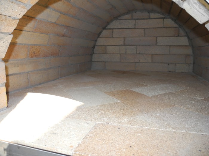

Ich habe meine Steine damals fertig geschnitten gekauft, hab sie relativ günstig bekommen.
Das mit dem Schneiden war mir persönlich doch zu aufwendig und da hatte ich auch keinerlei Erfahrungen damit.
