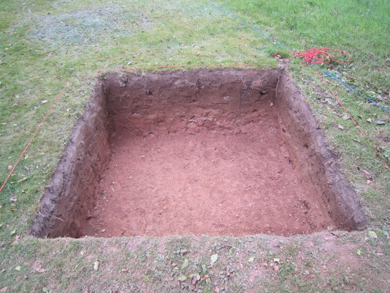

Hallo Steinbackofenfreunde,
nachdem ich schon lange hier im Forum die Beiträge studiert habe, ist es nun auch bei mir soweit.
Geplant habe ich ein Tunelgewölbe aus Schamottsteinen mit einer Backfläche von 70 x 90 cm.
Unser Garten steigt nach hinten leicht an. Da ich vor dem Backofen eine Sitzfläche geplant habe und die natürlich eben sein soll,
muss der Ofen im hinteren Bereich ca. 60 cm tief im Erdreich sein. Deshalb ist auch die Grube so tief.

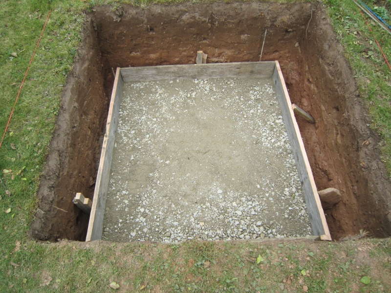

IMG_3503 (800x600).jpg (406.79 KiB) 17723 mal betrachtet
Die Bodenplatte hat die Maße 150 x 165 cm. Die Stärke der Platte wird bei ca. 18 cm liegen.
IMG_3508 (800x600).jpg (388.34 KiB) 17723 mal betrachtet

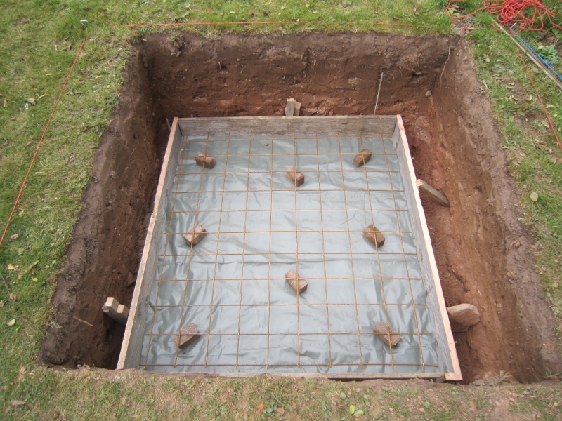

So, jetzt noch die Folie und die Stahlmatte drauf, dann kann es mit dem betonieren losgehen.
IMG_3510 (800x600).jpg (358.22 KiB) 17723 mal betrachtet

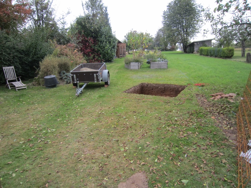

Zum Abschluss für heute noch ein Bild vom Standort.
IMG_3507 (800x600).jpg (389.9 KiB) 17723 mal betrachtet

Sieht gut aus..und es bringt mich zur Frage, warum bist du so weit unter der Erde gestartet?
Also frostfrei ist klar, aber warum kein Streifenfundament oder Punkte
Crumb

schließe mich der Frage an: Warum so tief?
Wenn Du jetzt betoniert hast, liegt die Platte weiter unter dem Niveau des Rasens. Hat das einen bestimmten Grund?
Oder soll das atomsicher werden? :undwech:

Leute, richtig lesen!! Wolfram hat doch geschrieben, warum die Grube so tief ist:
"...Unser Garten steigt nach hinten leicht an. Da ich vor dem Backofen eine Sitzfläche geplant habe und die natürlich eben sein soll, muss der Ofen im hinteren Bereich ca. 60 cm tief im Erdreich sein. Deshalb ist auch die Grube so tief...."

Wolfgang EG hat geschrieben:Leute, richtig lesen!! Wolfram hat doch geschrieben, warum die Grube so tief ist:
:pfeifend: :pfeifend:
Du gräbst also dann noch eine "Sitzgrube" für Deine Stühle vor Deinem Öfchen :-)

Ja, vor dem Ofen wird der Boden noch abgetragen. Hab mir gedacht, das kann ich dann in der Zeit, in der der Beton trocknet, machen.
