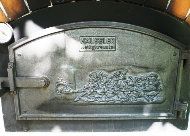

Der Ofen und seine Wächter.

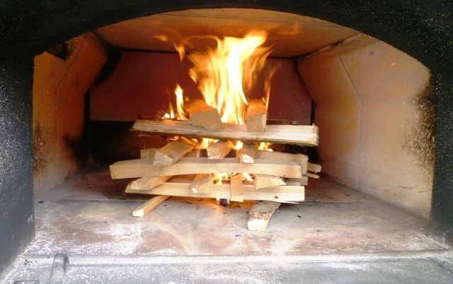

Um 7:30<br />Der Ofen wird angeheizt.
Um 7:30
Für einen Ofen mit einer Backfläche von 0,48 qm nehme ich 10 Kg Holz.<br />Backfläche in qm x 20 = Holzmenge in Kg.<br />(0,48 qm x 20 = 9,6 Kg )

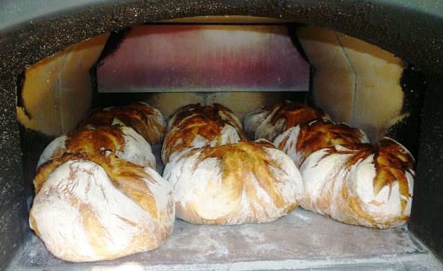

Bei 270 Grad.<br />Einschuß von 12 Bauernbrote.<br />Backzeit 1 Stunde.
Bei 270 Grad.
Backzeit 1 Stunde.
Im Ofen.JPG (220.22 KiB) 6013 mal betrachtet

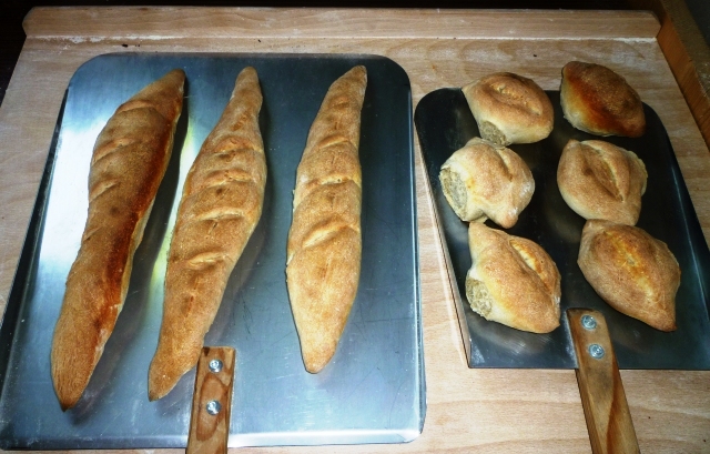

Baguette und Neulinger Schrippen.

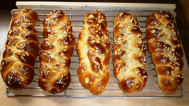

Und zum Abschluss bei 220 Grad noch einige Hefezöpfe.
