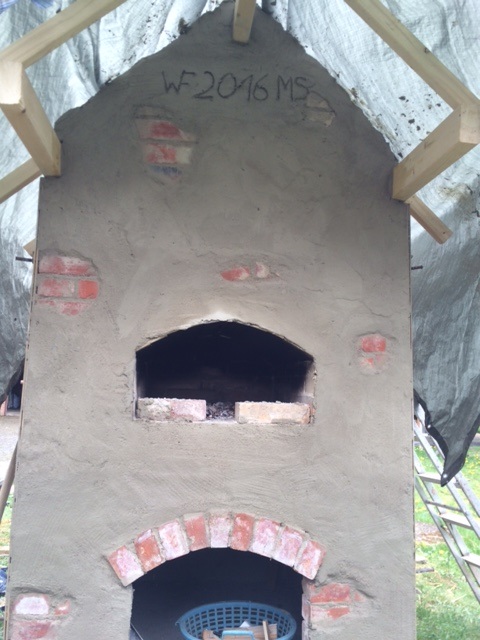

So, hier die verputzte Front. Leider ist das Dach noch nicht geschalt und es :regen:
Darum muss die große Plane her halten und es gibt kein Feuer - aber bald wir gebacken :hunger:
