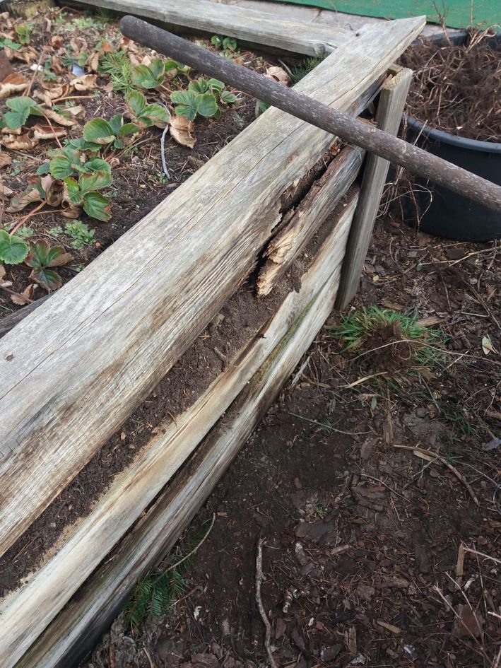

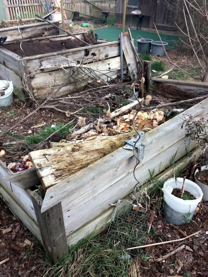

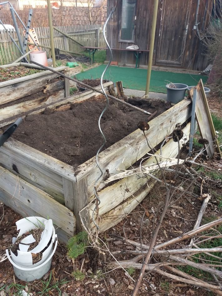

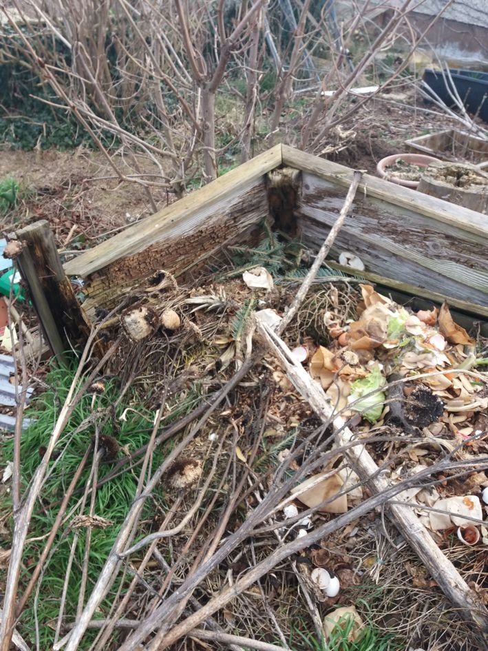

Bei mir steht wieder der Bau eines neuen Hochbeetes an. Voran stellen möchte ich einige Fotos, wie die 2014/2015 !! aufgebauten Hochbeete heute aussehen. Ihr erinnert euch? Ich habe mit Holz ohne jeglichen Schutz gebaut, keine Folie innen, kein schützender Anstrich, nur blankes Holz. Eines der ersten verrotteten Beete habe ich als »Komposter« genutzt ...
Die verrotteten Bretter werden die untere Schicht des neuen Hochbeetes bilden, und sie können dort in aller Ruhe völlig verrotten. Schließlich haben sie viele Jahre treuen Dienst geleistet ...

Vorher kommt auf mich allerdings ein Haufen Arbeit zu. Ich muss die vorhandenen und verrotteten Hochbeete auseinander nehmen und die Erde erst einmal abseits lagern. Dann das Hochbeet (aus sechs Paletten á 1,20 m x 0,80 m) aufbauen und schließlich mit einer neuen Verrottungsschicht (Boden) und später dem Kompost aus den alten Beeten auffüllen. Mich graut ...

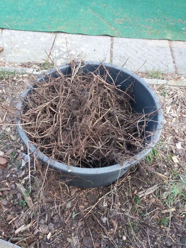

Besonders ein Hochbeet hat es in sich ... Ich habe verabsäumt, bei der Minze (Multimentha) eine Wurzelsperre einzubauen. Fazit: Sie hat das eine Hochbeet komplett in Beschlag genommen. Ein einfaches Umschippen der Erde ist nicht möglich. Erst muss ich Stück für Stück das Wurzelgeflecht raus sammeln, dann die Erde noch mal durch ein Sieb geben. Ein großer Aufwand ...
Vom halben Hochbeet habe ich bereits einen Mörtelkübel voll Wurzeln ... Die werde ich mal auf der Deponie zum Kompostieren geben.

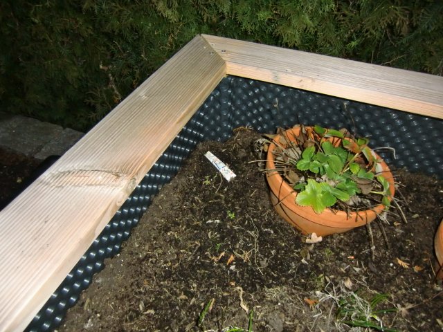

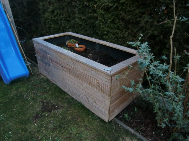

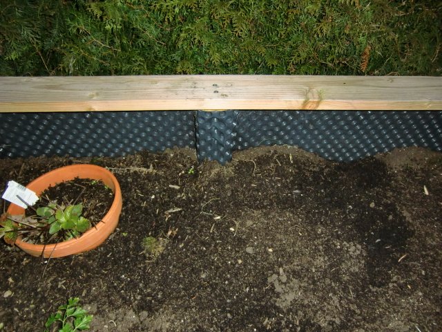

da hast Du Dir was vorgenommen. Ich habe letztes Jahr ein Hochbeet gebaut. Wichtig ist in Deinem Fall dass das Holz der Paletten nicht mit der Erde in Berührung kommt, auch nicht dort wo die Paletten aufsitzen. Ich habe senkrechte Pfosten mit Einschlaghülsen fixiert, dann mit etwas Abstand zum Erdreich die Douglasienbretter von unten nach oben an den Pfosten verschraubt und anschließend von innen mit einem Tacker die Noppenfolie angebracht - das ging bissel blöde, aber dort wurde kein Schönheitspreis vergeben. Den Boden habe ich mit einem Hasendraht gegen die Mäuse gesichert. Das kannst Du bis hier auch mit den Paletten machen, nur die oberen Ablagebretter (Umrandung) würde ich dann mit einem robusteren Holz ausführen.

Frank, wäre es nicht besser gewesen, die Noppen der Folie nach außen zu machen, damit etwas Distanz zum Holz besteht? Da wäre es besser belüftet?

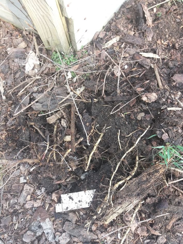

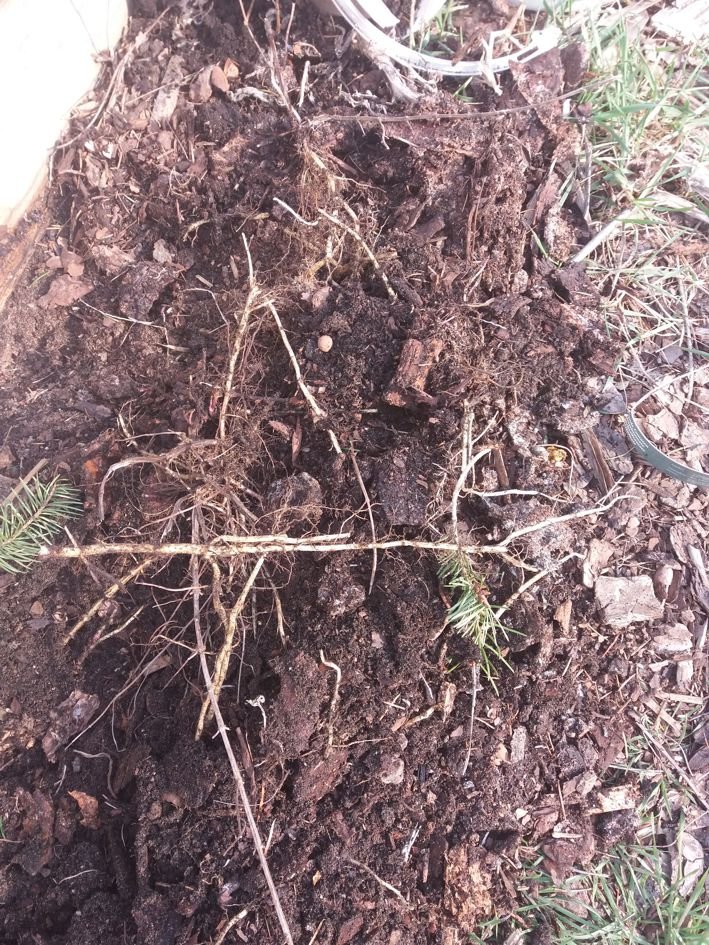

Heute habe ich mal wieder etwas an der Grundfläche vom neuen Hochbeet werkeln wollen. Stichwort MINZE ... So ein Sch.....zeug, schlimmer als Peden (Quecken). Die sind aus dem alten Hochbeet raus gewachsen, und heute habe ich festgestellt, dass sie unter die Stellfläche vom neuen Beet gewuchert sind.Wolfgang EG hat geschrieben: ↑Di 8. Mär 2022, 05:24 Jetzt tue ich mich schwer, den Platz für das neue Hochbeet vorzubereiten. Dazu muss ich ja erst einmal das alte HB komplett entfernen (einschließlich der Minzewurzeln).
»Die Geister, die ich rief, werd' ich nun nicht los.» Wie wahr, wie wahr ... Glück im Unglück: Die Wurzeln scheinen nicht tiefer als 15 bis 20 cm zu liegen. Das wäre eine Chance für mich. Aber es ist eben meine Schuld, dass es soweit gekommen ist. Nun muss ich durch.
