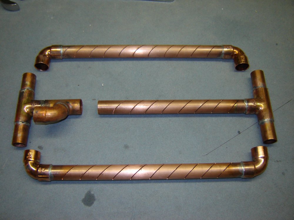

Als erstes habe ich mir aus einer Kühlbox und einigen Kupferteilen eine Läuterbox gebastelt.
Die Kühlbox hatte ich noch und somit hatte ich auch keinen Einfluss auf die Größe des Inhaltes.
Das Volumen reicht jedoch aus um 20 Liter Sud abzuläutern - das reicht auch erst einmal.

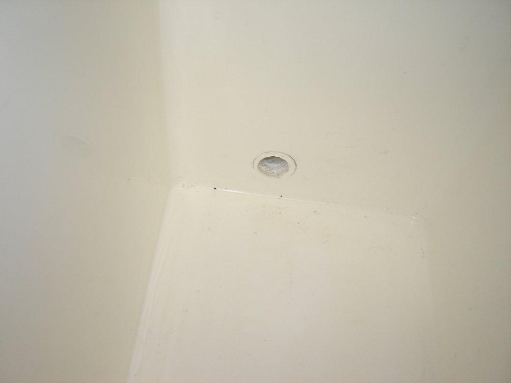

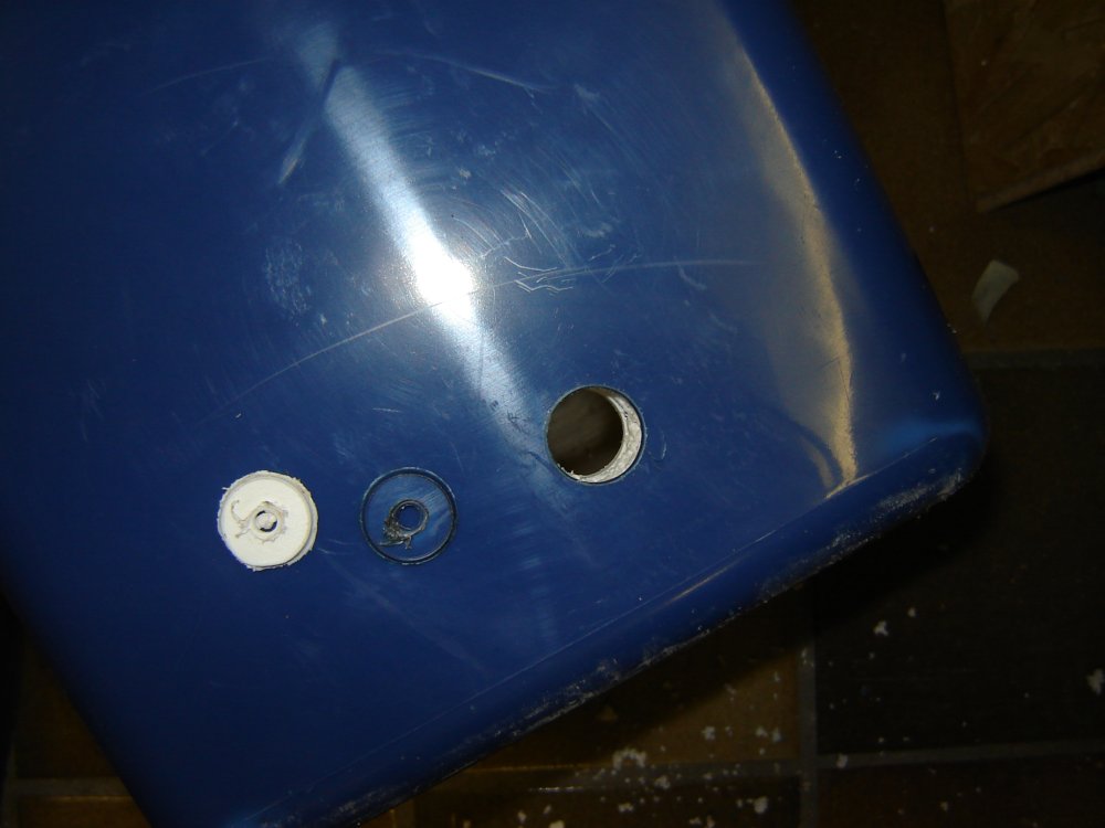

Als Durchlass habe ich etwas oberhalb des Bodens außermittig der Schmalseite ein rundes Loch in die Box geschnitten.

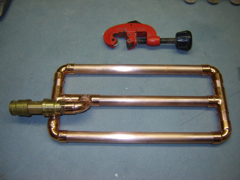

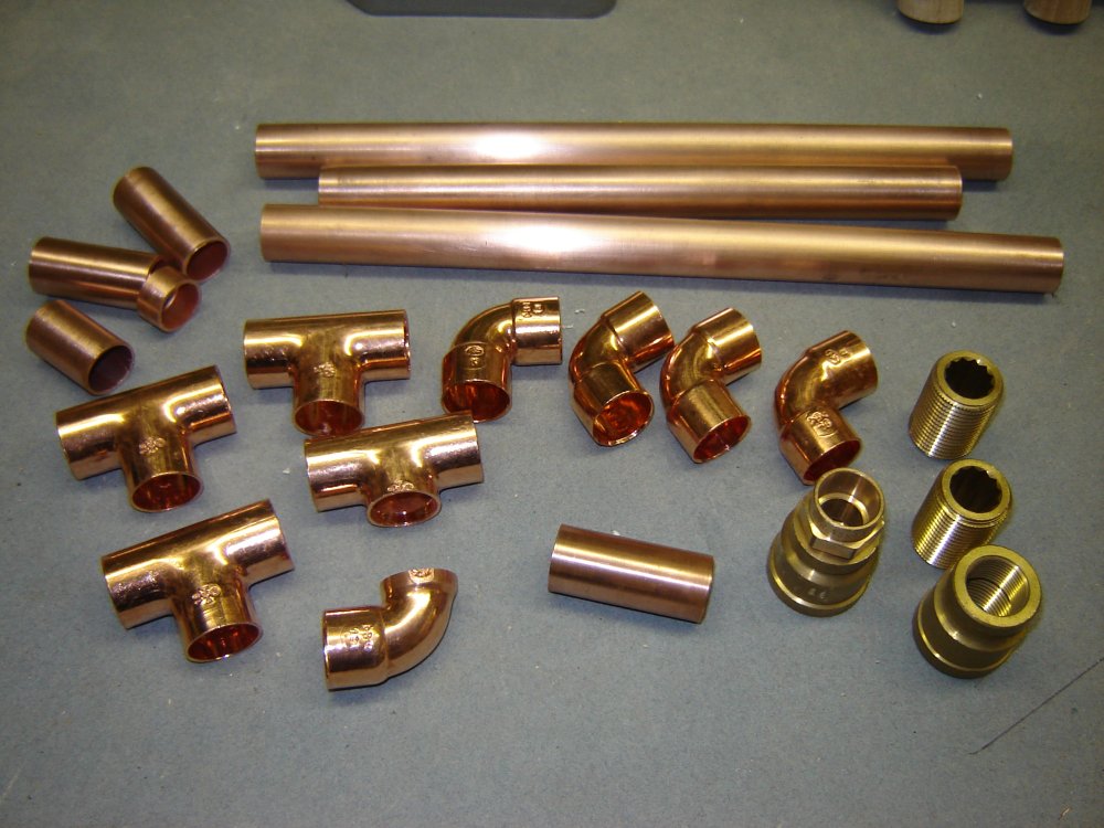

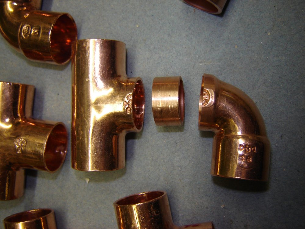

Aus 18 mm Kupferrohr, 5 Winkeln, 4 T-Stücken und einigen Messingteilen habe ich die Läuterdrainage vorbereitet.
Um den Auslauf möglichst nah am Kühlboxboden zu positionieren, musste jeweils die Muffe eines T-Stücks
und eines Winkels etwas eingekürzt werden.

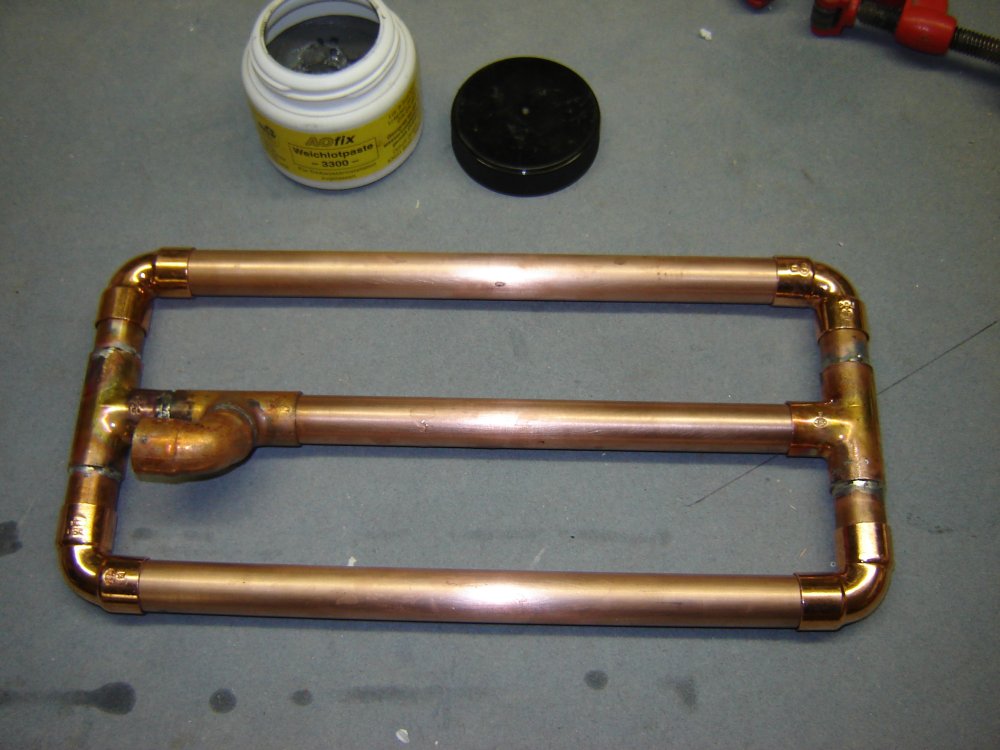

Die Teile wurden lose zusammengefügt.

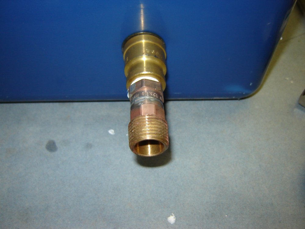

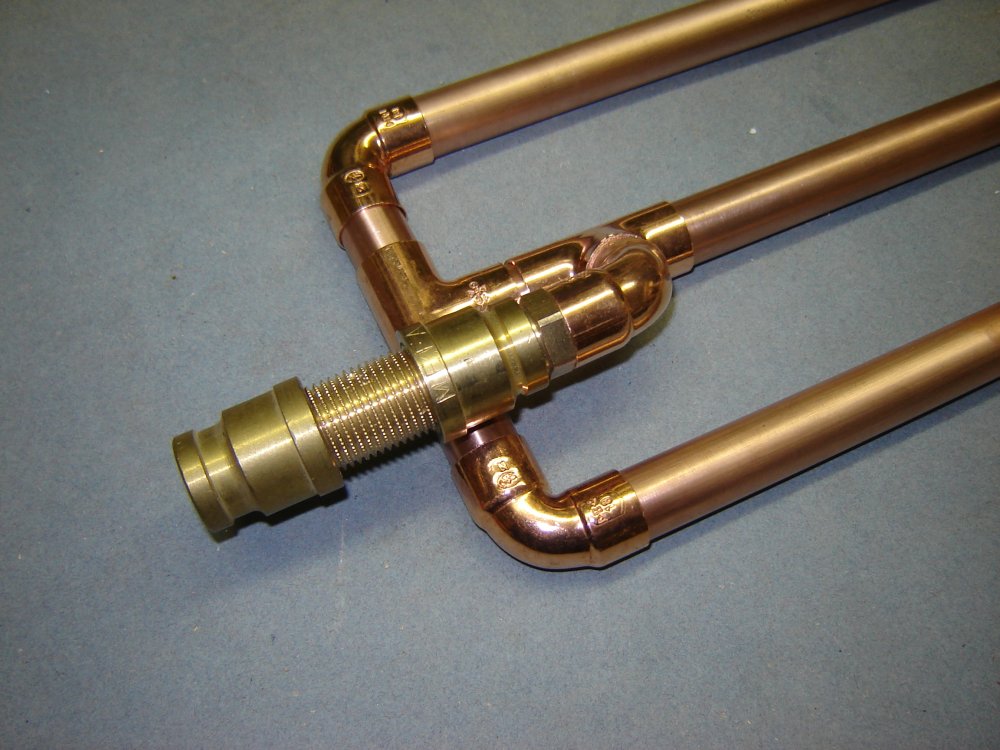

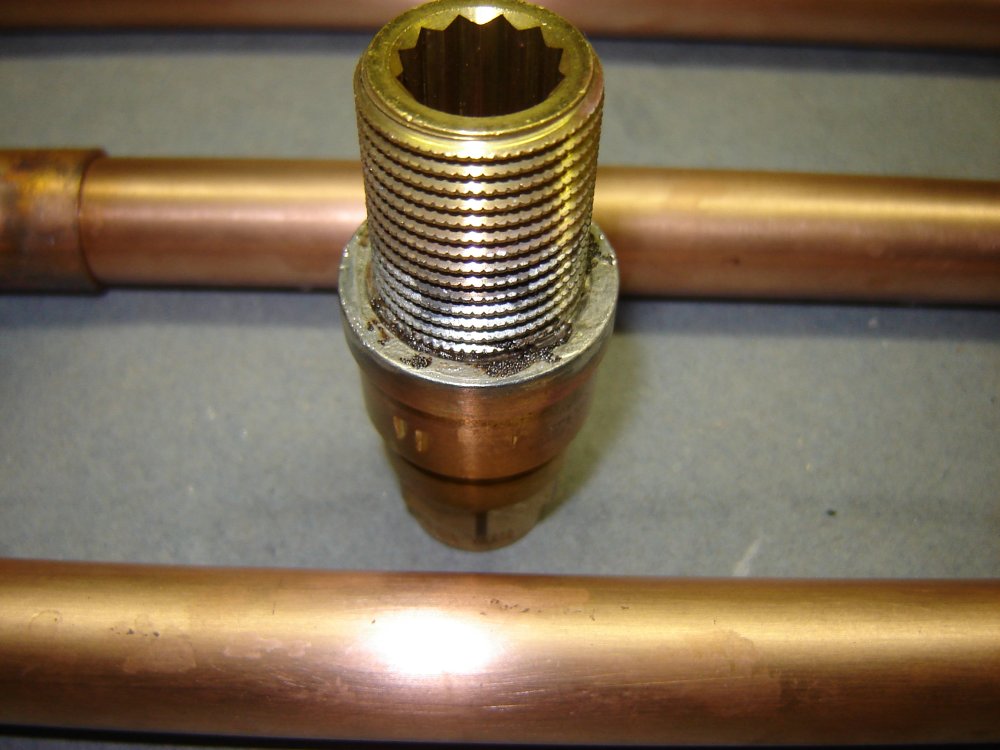

Die Wanddurchführung besteht aus 2 Reduzierstücken IG/IG und einem Doppelnippel AG/AG.
Hier werden später noch Dichtscheiben eingelegt.

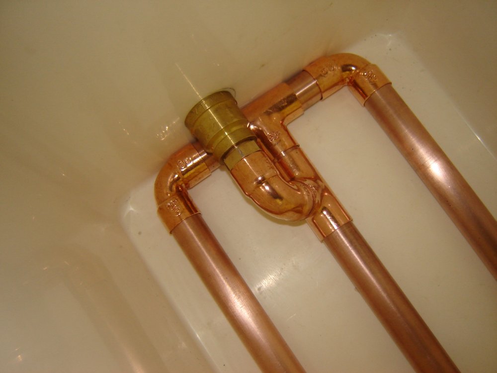

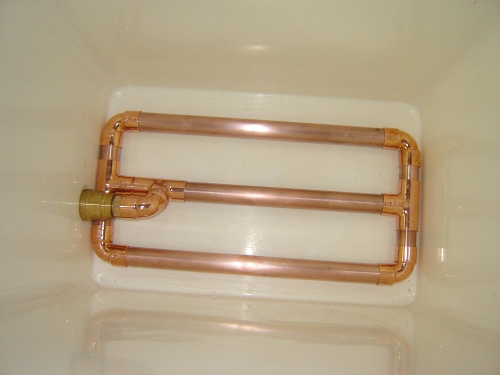

Die lose zusammengefügte Läuterdrainage wird in die Box eingepasst und evtl. noch etwas korrigiert.
Im Detail sieht man die außermittige Anordnung der Bohrung,
dadurch kann man den Auslauf noch tiefer positionieren.

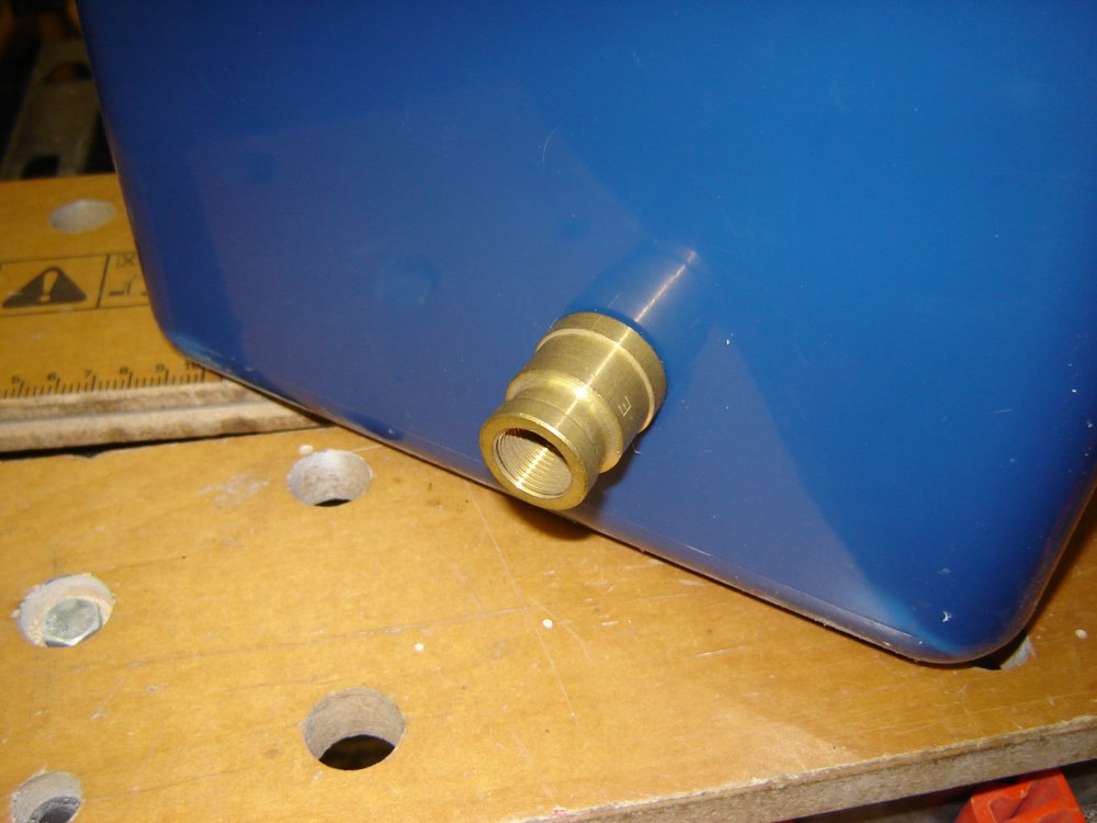

Das Gegenstück von außen.

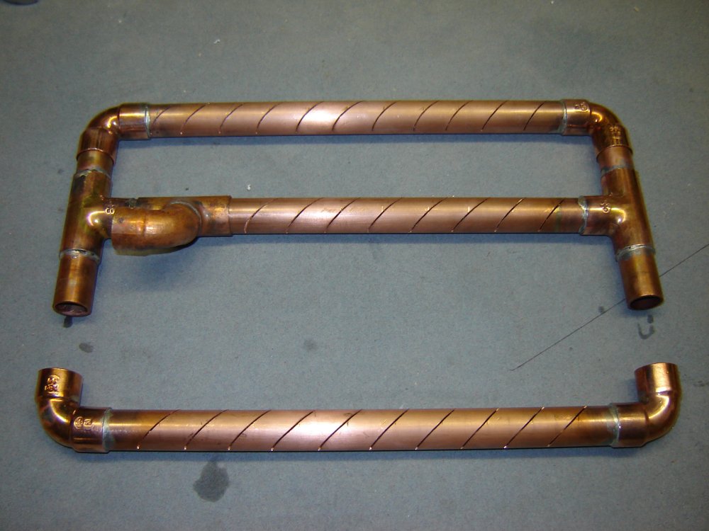

Einige Verbindungen wurden vorab weichgelötet, aber nicht alle wie wir noch sehen werden.
Innenseitig wurde der Doppelnippel mit dem Reduzierstück verlötet und somit gedichtet.

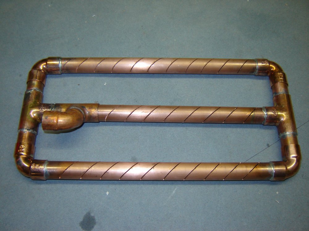

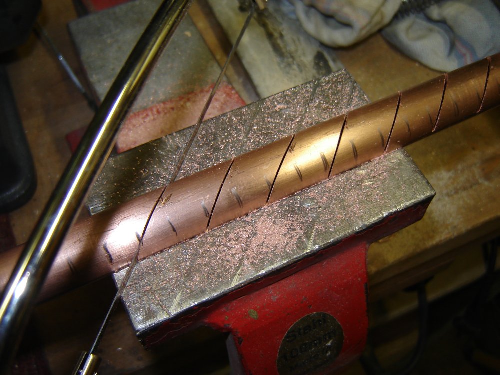

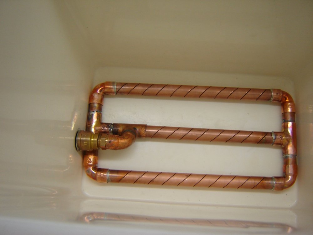

In die Rohre wurden im Abstand von etwa 1 cm diagonale (45°), 0,7 mm breite Schlitze gesägt.
Die Tiefe der Schnitte dürfen aber nur bis zur Rohrhälfte reichen.

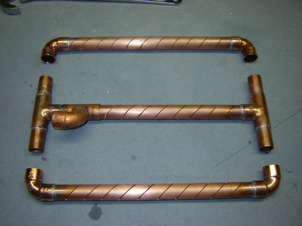

Anschließend wurden die Einzelteile zu 4 "Grundelementen" zusammengelötet.
Dies hat den Vorteil, dass man die Läuterdrainage besser reinigen kann.
Anschließend wurde die Läuterdrainage in die Kühlbox montiert. Die Wanddurchführung wurde mit
zusätzlichen Dichtscheiben innen und außen gegen die Behälterwand gedichtet.

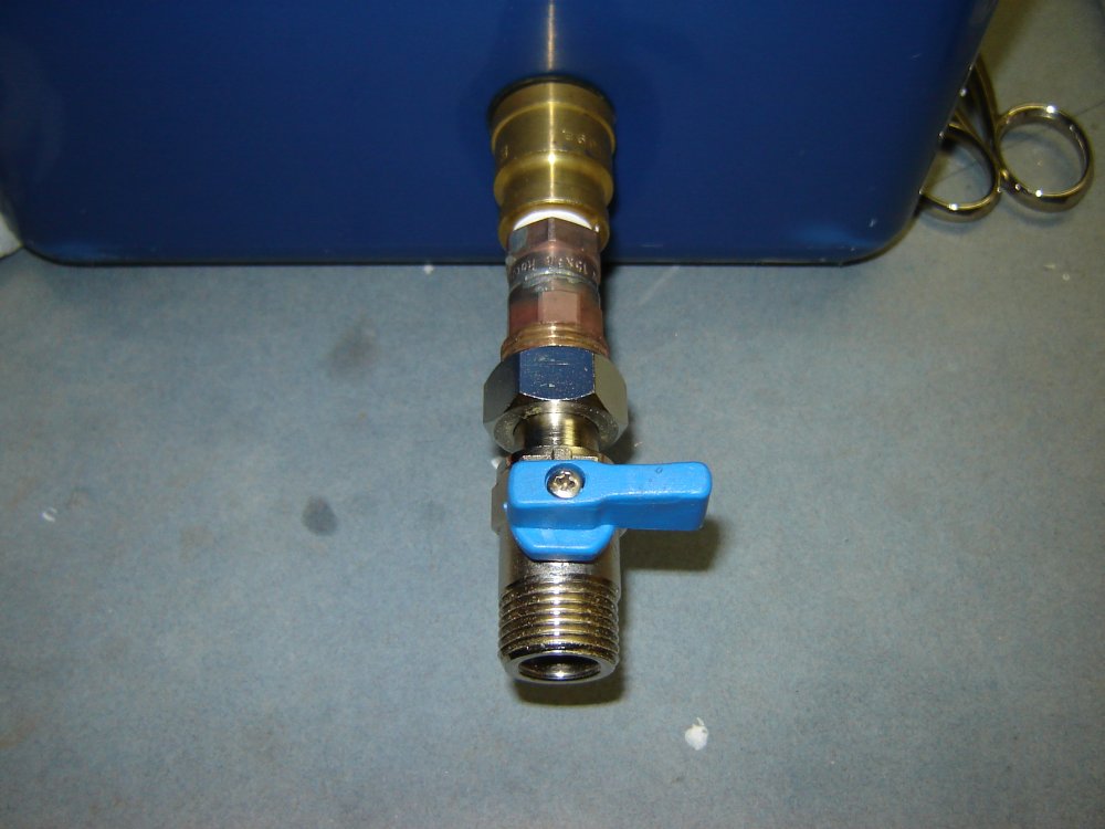

Außenseitig haben wir noch ein Übergangsstück eingebaut ...
... und einen Ablaufhahn montiert.
