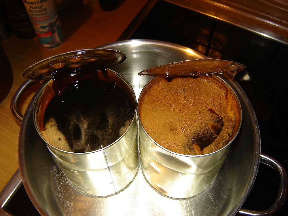

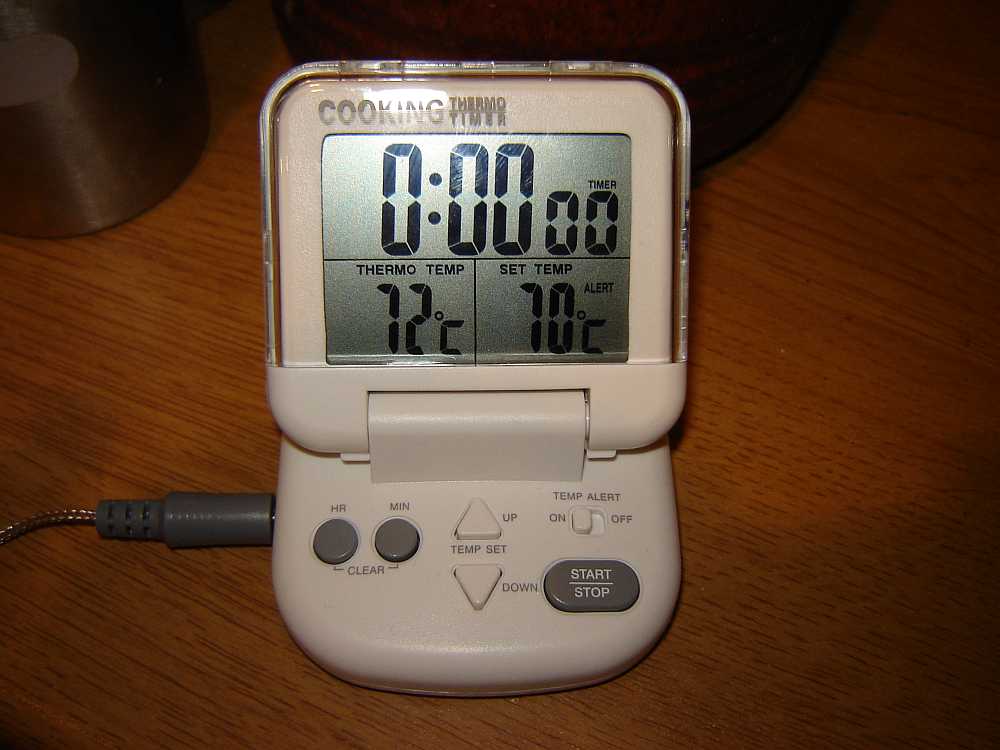

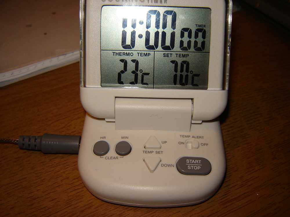

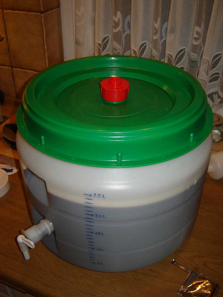

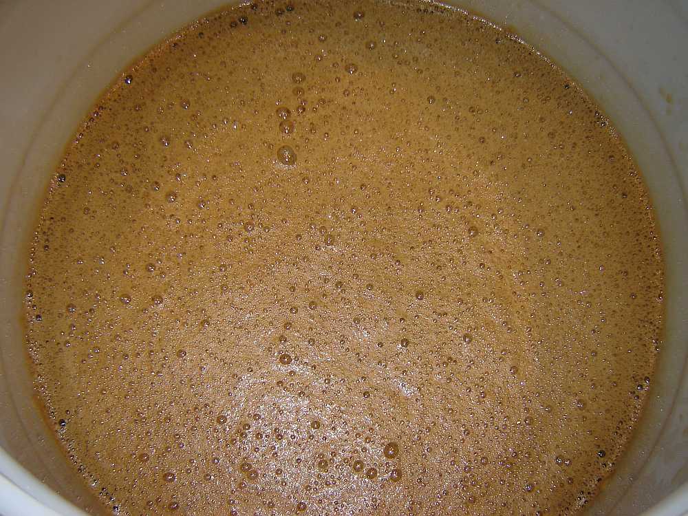

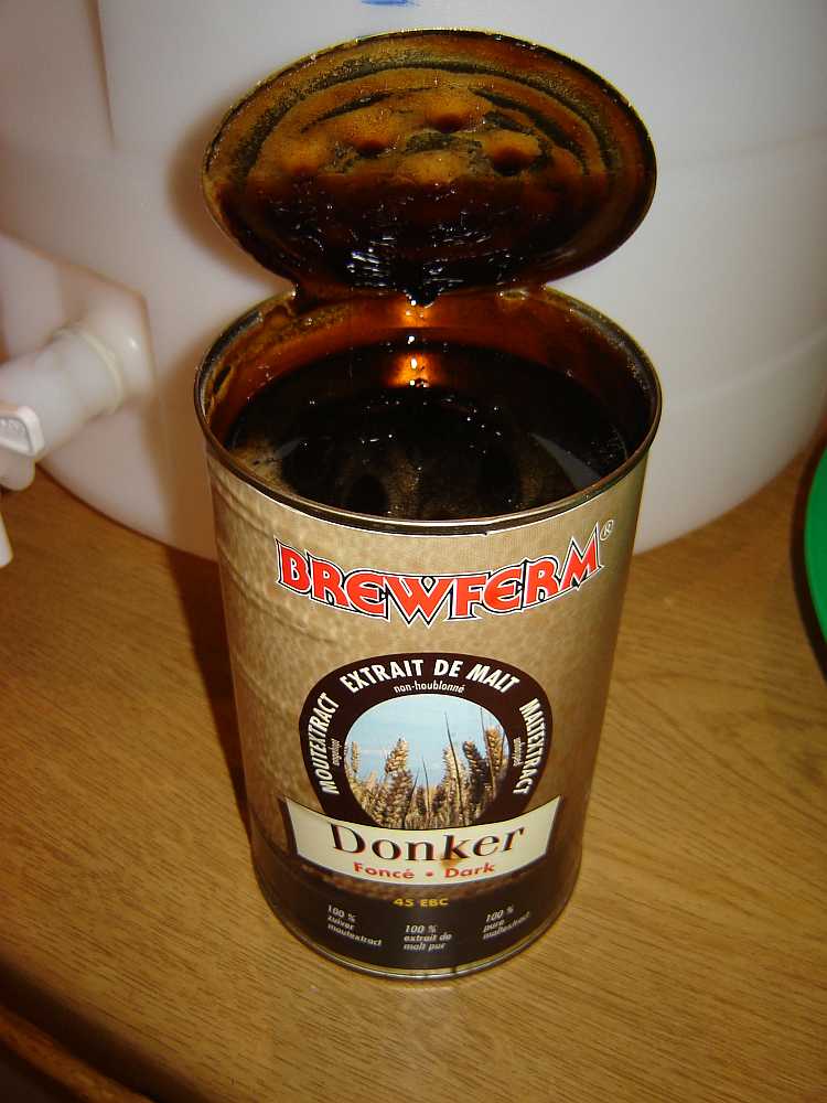

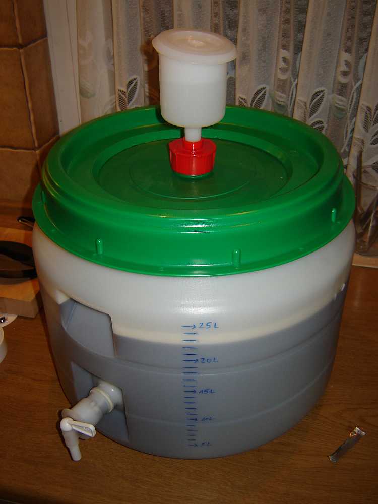

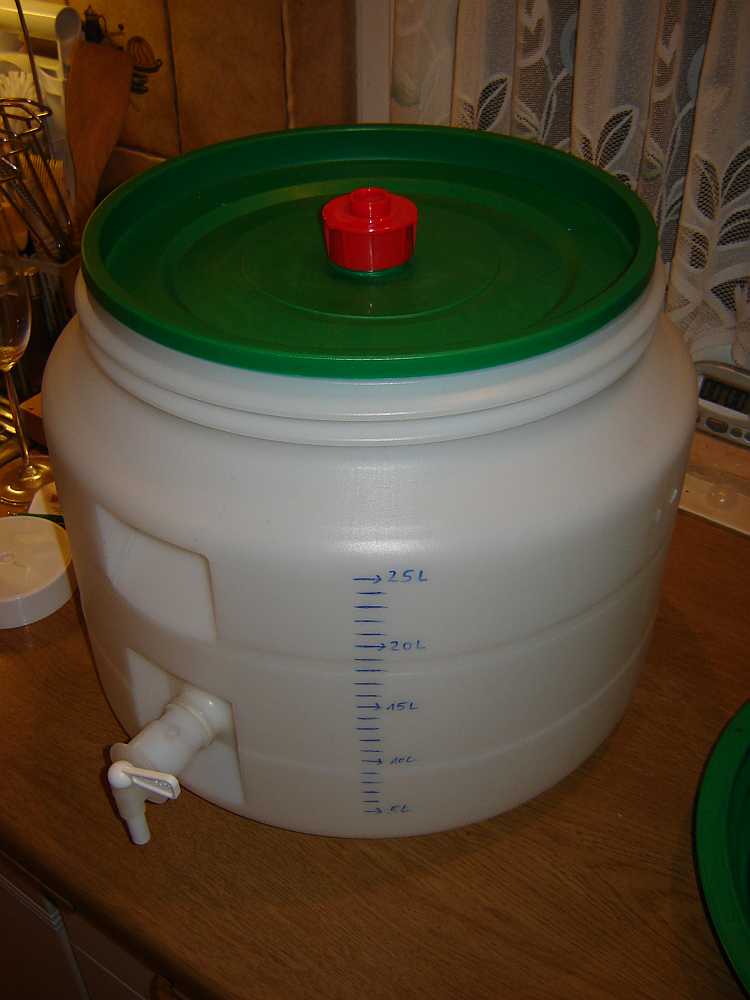

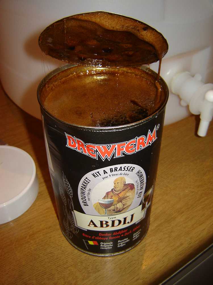

So, heute war es wieder einmal soweit. Extraktbrauen Teil 2 - ohne Zuckerzusatz.
Wir haben heute ein dunkles Klosterbier zur Vergärung gebracht.
Dazu haben wir 1,5 kg gehopftes Malzextrakt (Klosterbier) und 1,5 kg ungehopftes Malzextrakt (Dunkles)
gemischt und zu 22 l Bierwürze vorbereitet.
Wenn ich das mit dem KWIK-Ansatz vergleiche, haben wir diesmal auf 22 l Bier, 3 kg Malzextrakt
verarbeitet (bei 0 g Zucker). Beim KWIK-Bier haben wir 500 g Malzextrakt und 500 g Zucker für 10 l Würze-Ansatz verwendet.
Zum erwarteten Ergebnis des momentanen Ansatzes muss ich ja nicht viel sagen. Ich weiß, dass dieses Bier
um Weiten besser wird, als das mit dem Zucker, da ich es schon mehrfach hergestellt habe.
Hier ein paar Bilder vom heutigen Brautag:

Die Hefe ist aktiv.
Im Fass baut sich Druck auf ... das ist ein gutes Zeichen.
Morgen früh wird es ordentlich blubbern.

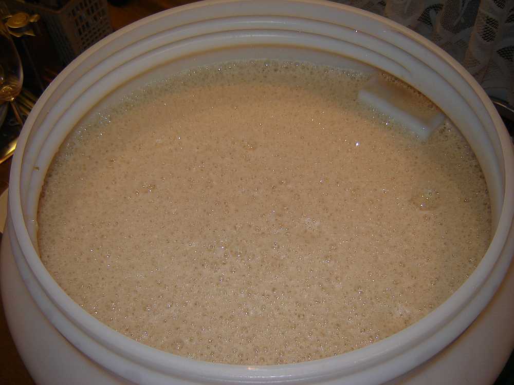

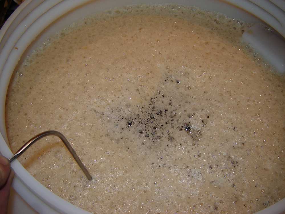

Habe jetzt gerade noch einmal das STEINI-BRÄU kontrolliert.
Die Hefe ist nach etwa 6 Stunden voll in Action. Das ist gut! Somit hat die Vergärung einen guten Start.
Ich hatte schon etwas Bedenken, da ich diesmal die Hefe bei 30° C Würzetemperatur eingegeben habe.
Aber bis 35° C kann eigentlich nichts gravierendes passieren.
Ich werde über den weiteren Verlauf berichten.
