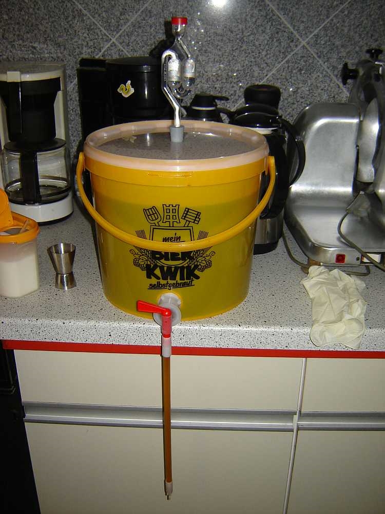

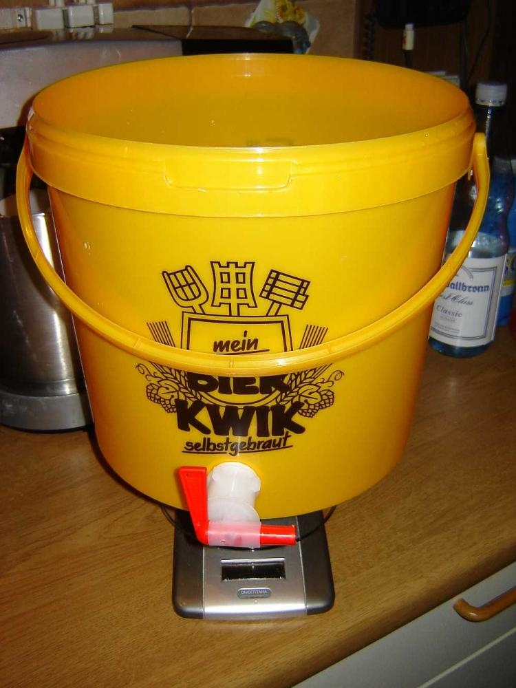

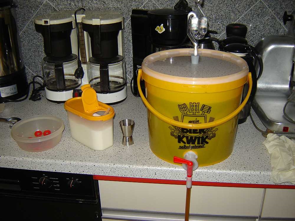

Das Equipement: Gäreimer mit Gäraufsatz und Auslaufhahn, Bierwürze, Bierhefe, Bitterhopfen, Pipette, Abfüllröhrchen, Messlöffel

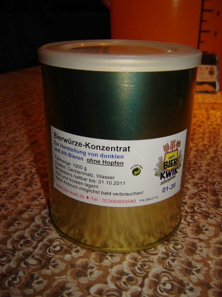

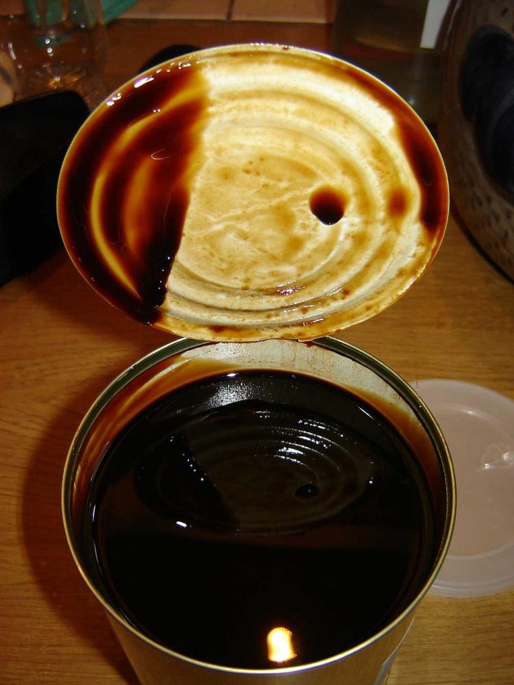

Bierwürzekonzentrat: hier ist eigentlich schon alles drin - außer Hopfen.
... ziemlich zähes Zeugs - schmeckt wie RICOLA Kräuterbonbons, nur nicht süß ...

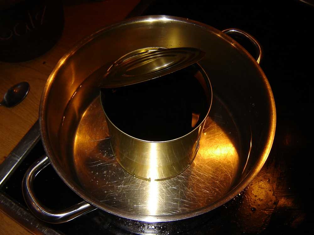

... wird im Wasserbad erwärmt, damit es flüssiger wird und sich besser dosieren lässt.

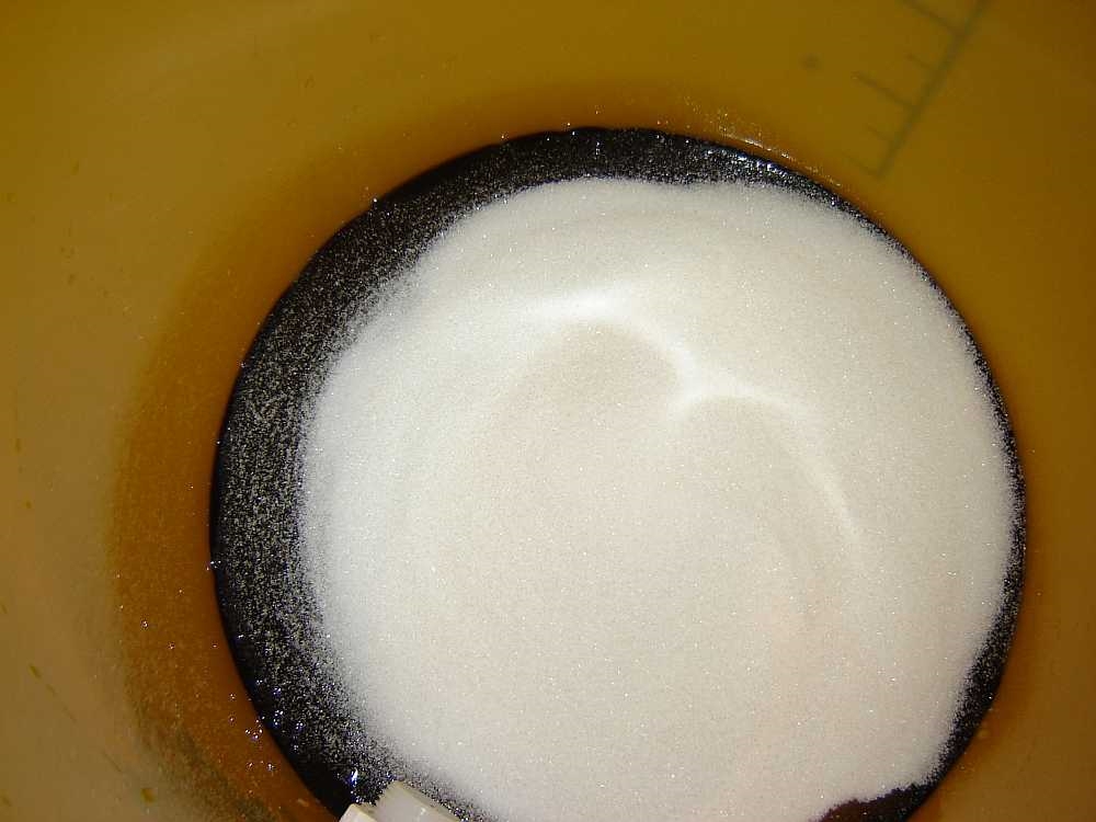

Bierwürze und Zucker werden durch zuwiegen in den Gäreimer gegeben.

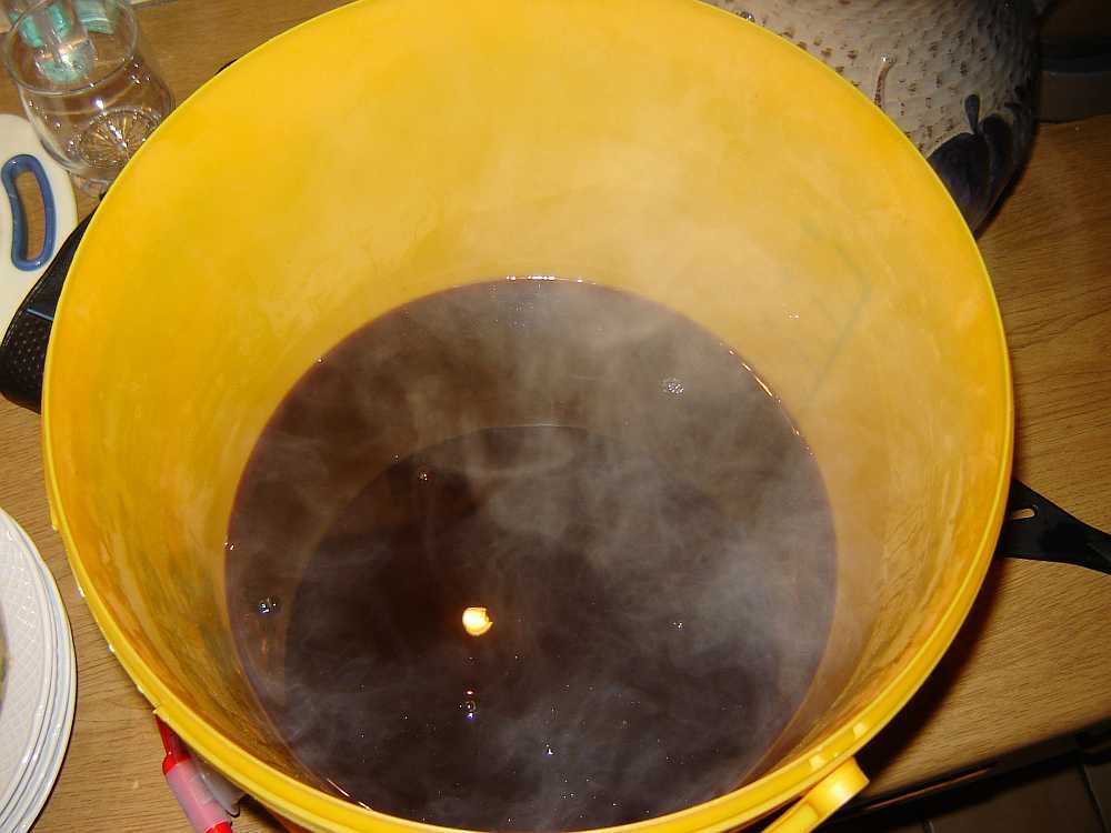

Anschließend werden 3 l kochendes Wasser dazugegeben und alles wird gut durchgerührt.
Danach wird mit kaltem Wasser bis zur 10 l-Markierung aufgefüllt und nochmals gut durchgerührt.

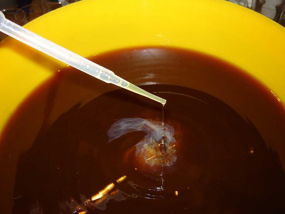

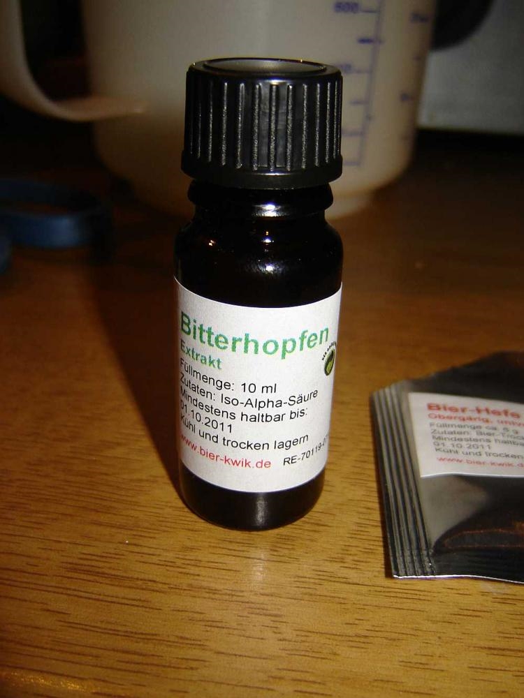

Nun wird das Bitterhopfen-Extrakt zugegeben ...

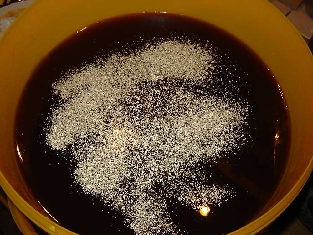

... und anschließend die Bierhefe eingestreut.
Die Hefe ist in 6g-Tütchen und reicht für bis zu 30 l Bier.
Nachdem sich die Hefe langsam aufgelöst hat, nochmals gründlich verrühren.
... hier noch das Bitterhopfen-Fläschchen ...

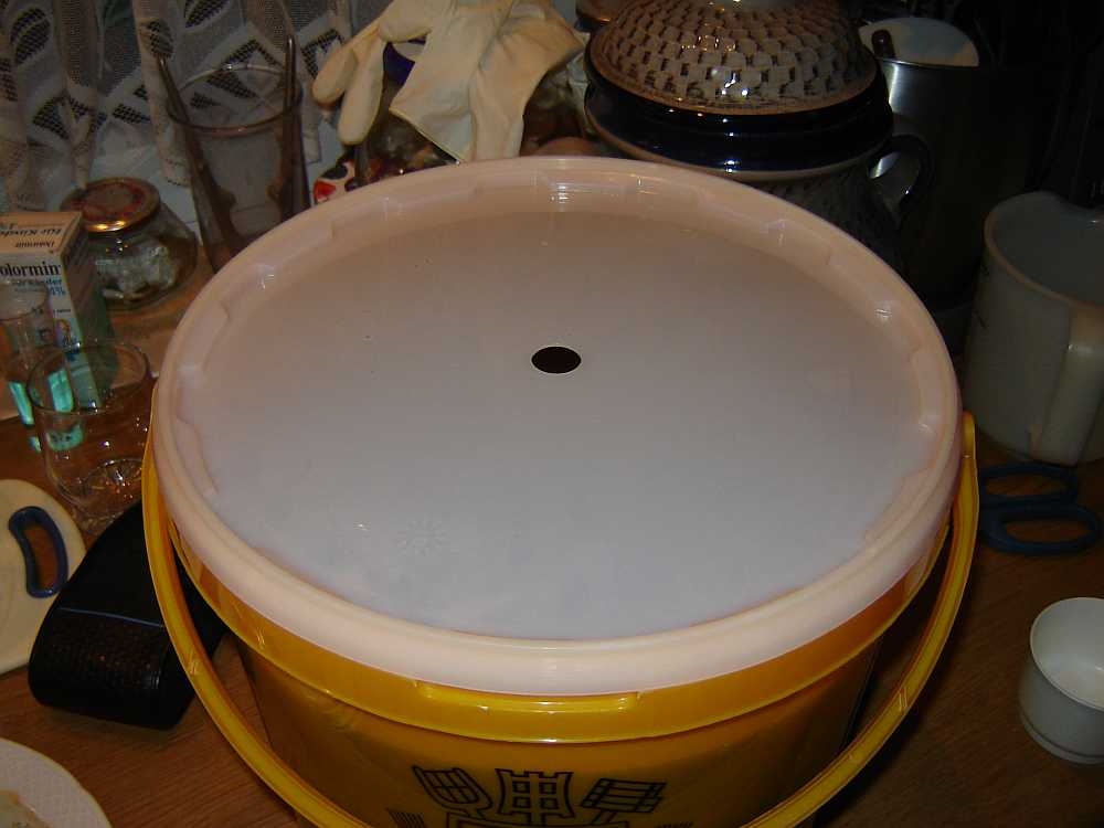

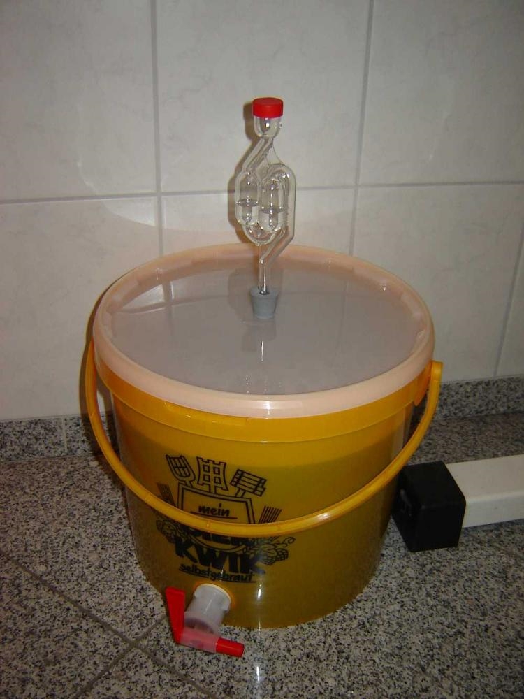

... anschließend Deckel aufsetzen und festdrücken ...

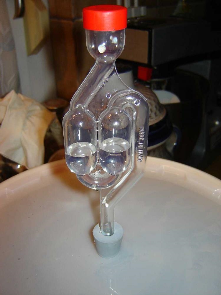

... Gärröhrchen aufsetzen und mit Wasser füllen ...
... und Gärbehälter an einen über 20° C warmen Ort stellen
(stand bei uns im Kellerbad auf der Fußbodenheizung bei 22°).
So, das war der erste Schritt. Wir waren sehr gespannt, was daraus werden würde. Der Gärvorgang sollte in ca. 4-8 Tagen abgeschlossen sein. Zu Beginn war der Deckel leicht gewölbt, aber blubbern wollte anfangs noch nix.

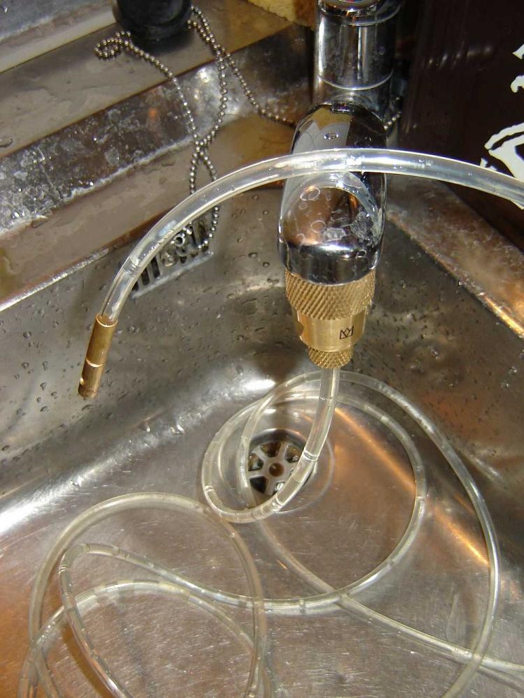

Die Flaschen mussten für die Abfüllung vorbereitet werden:

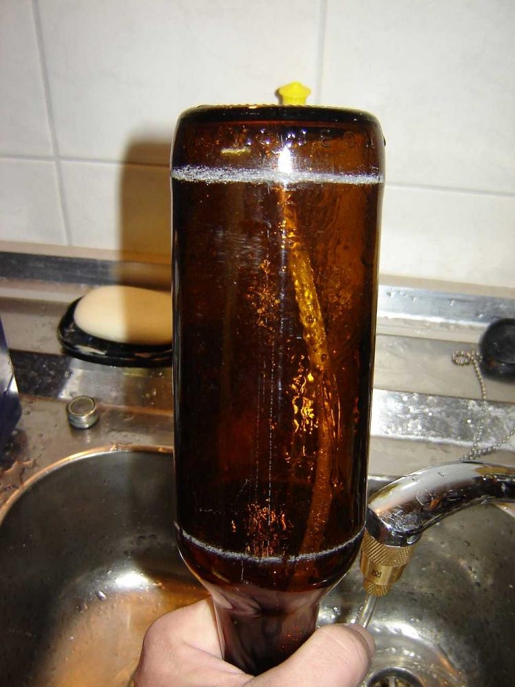

Zuerst werden die Flaschen in Spülwasser eingeweicht und die Etiketten entfernt.
Flaschen mit Spülwasser füllen und etwas stehen lassen.

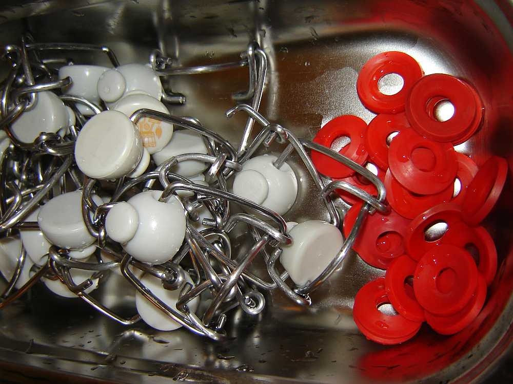

Bügelverschlüsse und Dichtungen separat reinigen.
Hier der Spezialreiniger von ALDI (eigentlich ein Abflussreinigungsgerät).

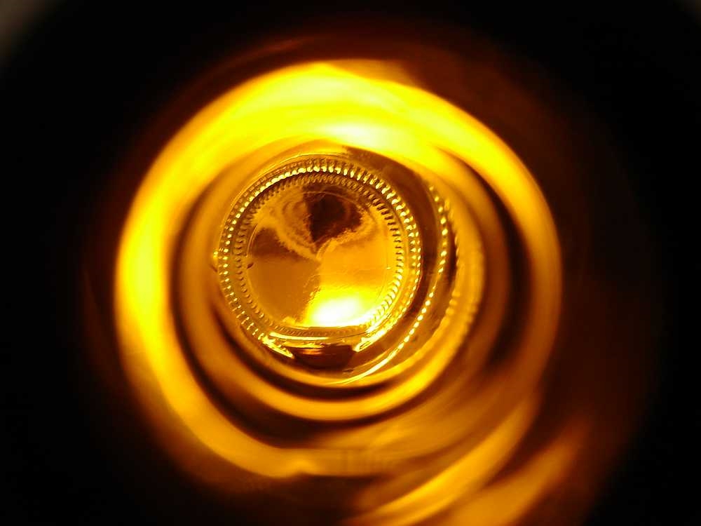

Schön durchspülen!
Und ... blitzeblank ...

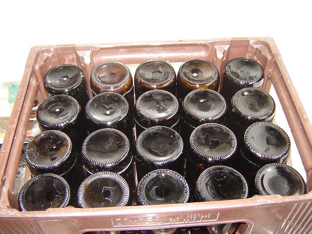

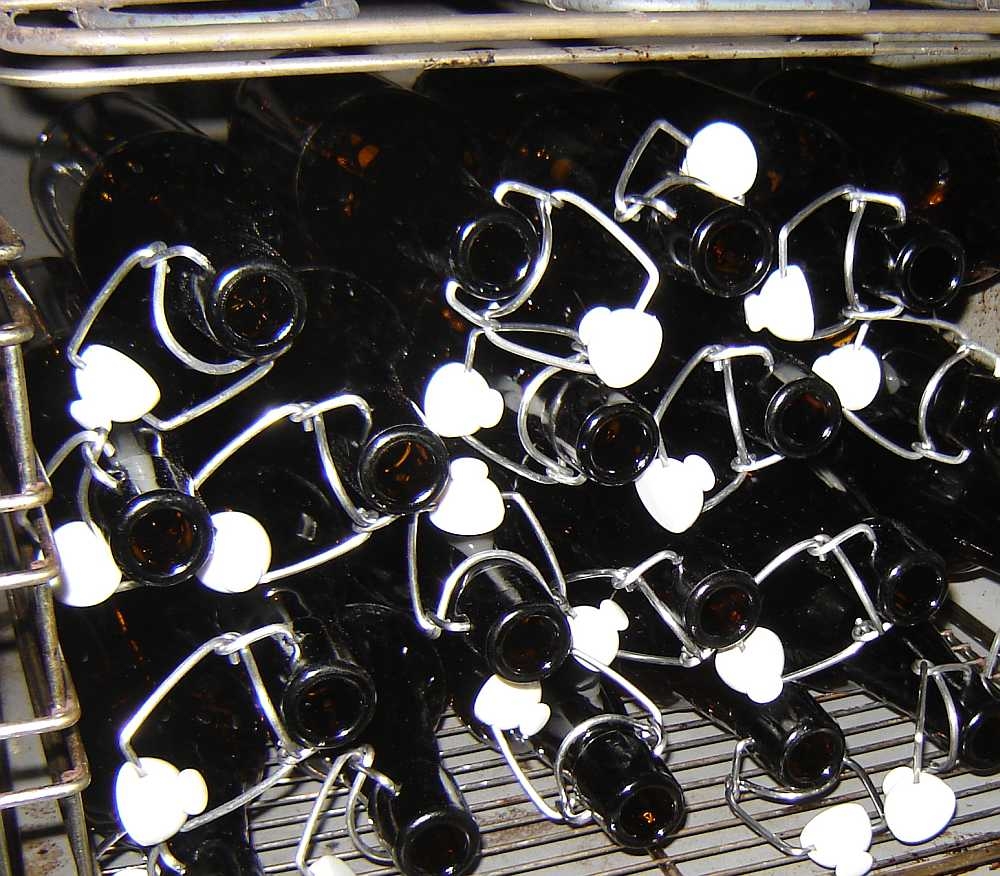

... zum Abtropfen umgekehrt in den Kasten stellen.
... zum Sterilisieren bei 150° in den Backofen.

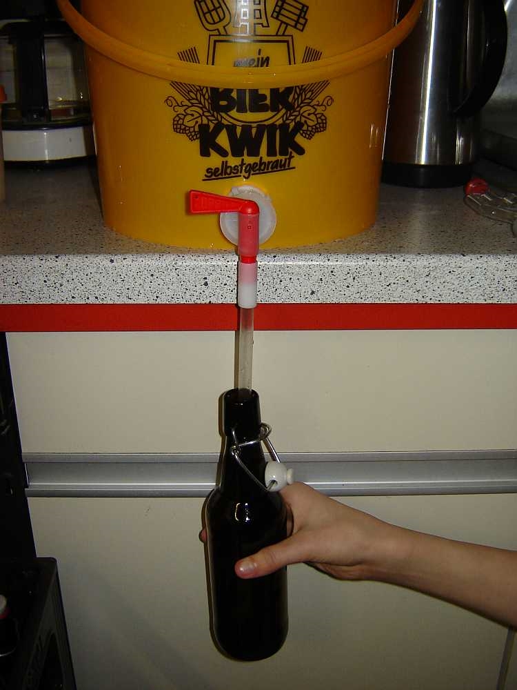

Abfüllröhrchen am Gärbehälter montieren ...
... weitere Utensilien bereitstellen ...

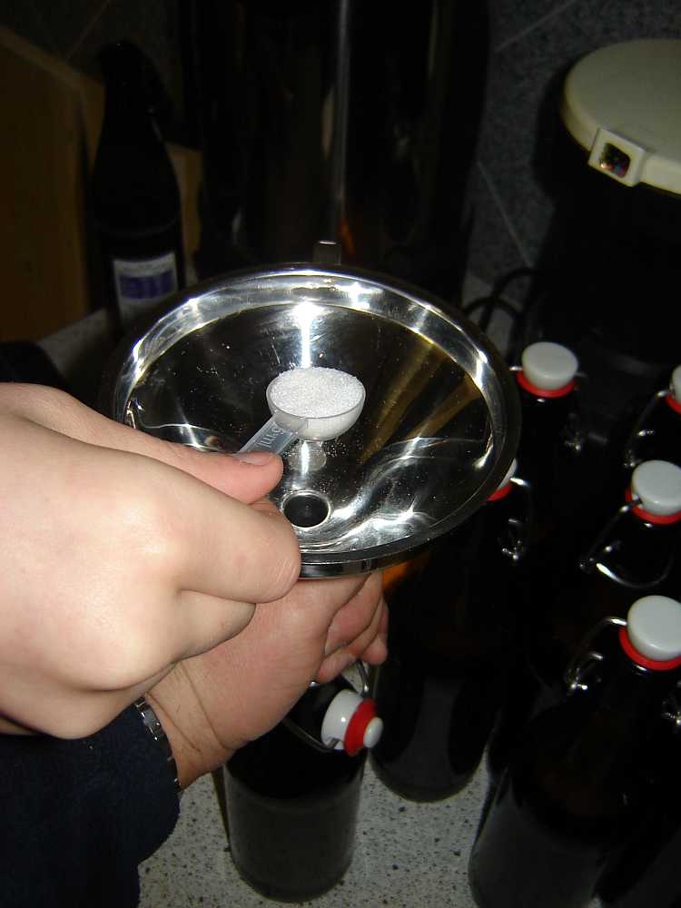

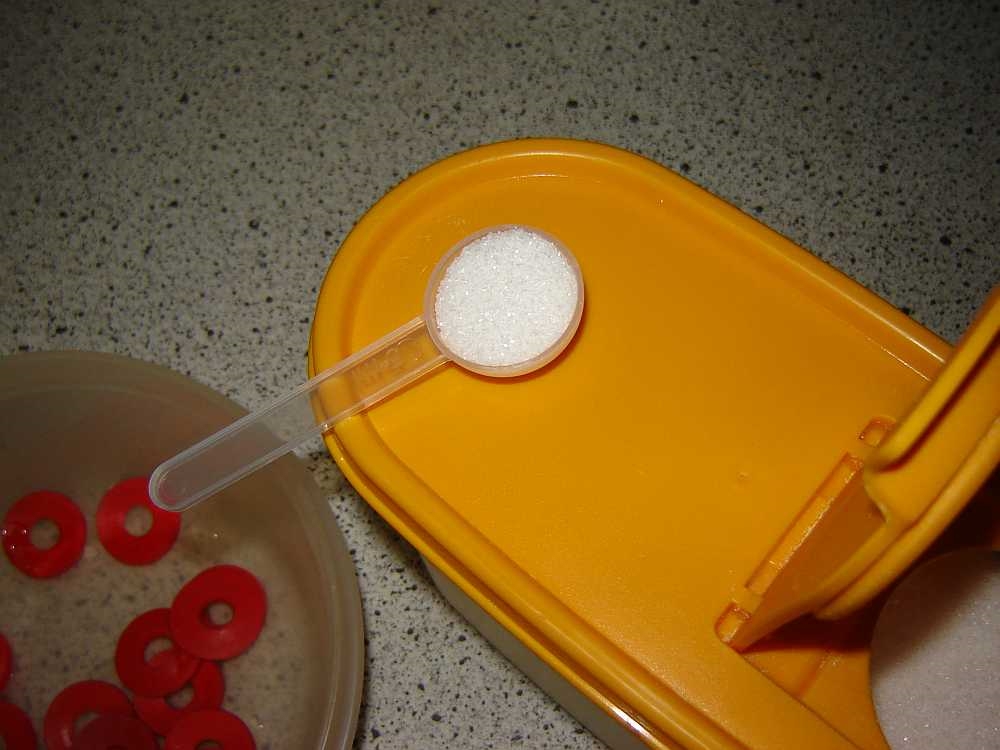

Zucker abmessen ...
... Flaschen abfüllen...

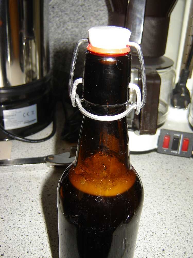

Zucker beigeben, verschließen und vorsichtig schütteln, damit sich der Zucker auflöst.
Füllstand nur zu 90%, damit genug Platz für die Kohlensäure ist.
p.s.: das mache ich jetzt nicht mehr so, ich fülle immer ganz normal auf, wie bei der "Brauereiabfüllung"
