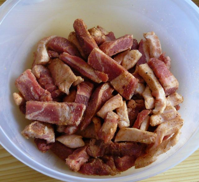

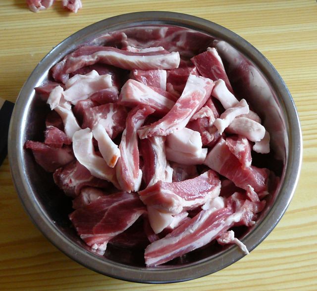

ich habe mich gewagt und eine Lyoner Wurst hergestellt.
Verwendet habe ich 800gr Schweinenacken und 200gr Rückenspeck.
Gewürzt habe ich wie folgt:
20,0gr. NPS

Schweinenacken und Rückenspeck
Das ganze gewürzt
Das ganze gewürzt

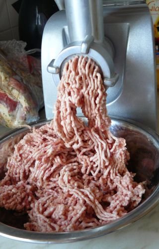

Das Wölfchen bei der tat

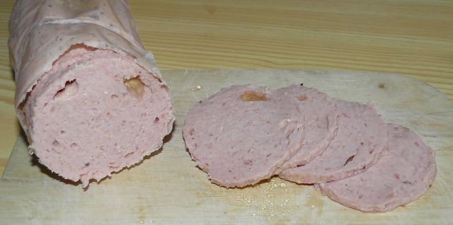

Das Endergebniss
Das Endergebniss
Gefüllt habe ich den Kunstdarm via Löffel, also waren Sülze Einschlüsse vorprogrammiert.
Die Wurst habe ich bei ca.75°, 45 Min lang gebrüht.
Fazit:
Hülle etwas schrumplig, der Geschmack und die festigkeit sind gut.

Hallo Torsten!
Mir gefällt das!
Wichtig ist, dass sie schmeckt. :hunger:
Das mit dem "Schrumpeldarm" ist mir mit der Sahneleberwurst auch passiert.
War ja auch "Löffelfüllung". :pfeifend: Wollte den Wurstfüller nicht "einsauen". ;)
Als sie am nächsten Tag richtig kalt waren, habe ich sie einfach nachgedreht
und noch einmal abgebunden. Den "Alten" Knoten hab ich abgeschnitten.
Siehe da, schöne glatte Därme!
Schmecken muß sie, alles andere ist uninteressant. :mmeinung: :drink1: :undwech:

schön das du dich an die Zubereitung einer Lyoner getraut hast. :zustimm:
Dieser Sterildarm wird bei mir auch immer faltig. Egal was ich auch mache.
Lass dir dein Erstlingswerk schmecken.

Holli hat geschrieben:.............
ich habe diesen Kunstdarm genommen ->E**y, ->Art.Nr. 261021305525.
Nun weiß ich was ich vergessen habe.
Das wässern^^.
Shit Happens.
