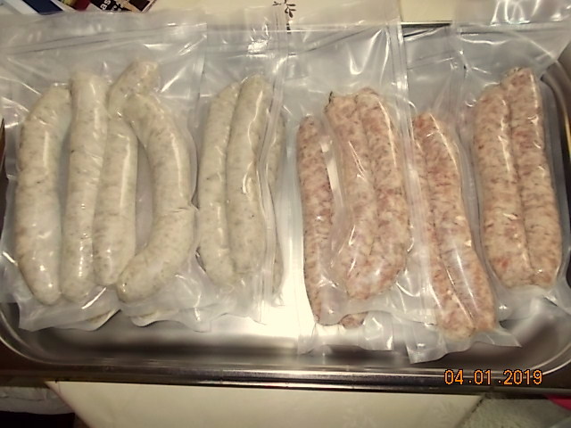

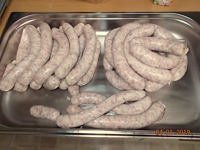

Fleisch und Speck wolfgerecht zuschneiden, mit den Gewürzen vermischen und - sehr gut gekühlt - durch die 4,5mm Scheibe wolfen.
Kurz bindig mengen und in 24/26er Schweinedärme abfüllen und auf gewünschte Länge abdrehen.
Brühdauer: Bei 70°C pro Millimeter Durchmesser 1 Minute.

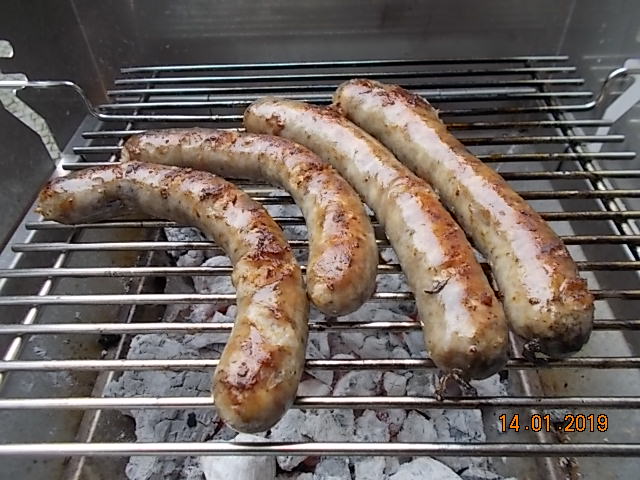

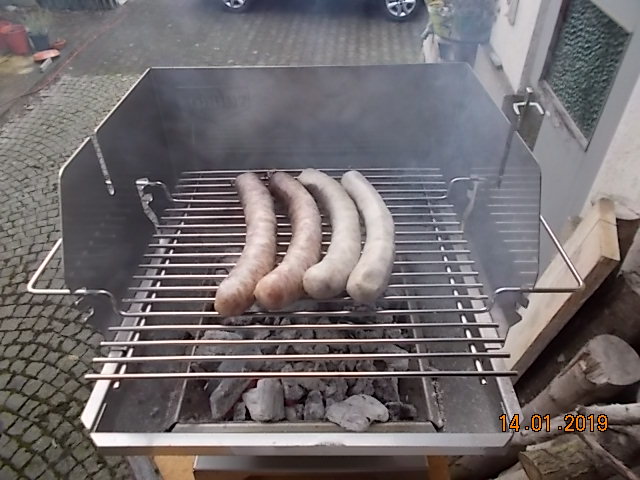

Gestern war es dann soweit. Für meine Cousine, die sich zum Testessen bereit erklärt hatte, habe ich Kaninchenbratwürste gegrillt.
Also die Kohlen im Grill gut durchgeglüht waren kamen die Würste, je ein Paar gebrühte und rohe, auf den Grill. Und dann nahm das Drama seinen Lauf.
Die Würst haben gespritzt, getropft, Flammen schlugen hoch und ich hatte viel zu tun, dass sie nicht verrußten, sondern gegrillt wurden. Kurzzeitig habe ich überlegt, mit den Würsten in eine Pfanne umzusiedeln.
Hat mir jemand einen Tipp woran das liegt, dass die so explosiv drauf waren. Trotz des relativ geringen Fettgehalts triefte das Fett. Muss ich das Brät noch besser bindig kneten? Ich bin für jeden Hinweis dankbar.

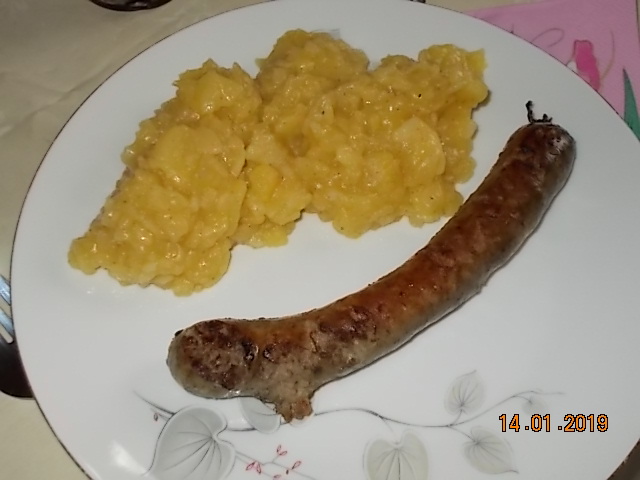

Es gab dann klassisch frischen Kartoffelsalat dazu.
Mein erster Eindruck: Eine Spur zu salzig und zu wenig Pfeffer, möglicherweise feiner wolfen.
Dagegen das Urteil meiner Cousine: Perfekt, nichts an der Würzung ändern - kein Unterschied zwischen roher und gebrühter Wurst.

20 g Salz je Kilogramm Fleisch wären mir persönlich definitiv zu viel. Ich gehe nicht über 17 g bei Bratwurst und vergleichbarem Brät.
Bzgl. der Fettspritzer kann ich es mir nur so erklären, dass der Grill zu heiß und die Würste zu kalt waren.

Ihr meint also, dass die Bindung des Bräts nicht den Ausschlag für die Misere gab. Ich hatte das Brät etwa 5 Minuten durchgearbeitet.
Die Würste hatten Raumtemperatur. Aber der Tipp mit der Grillhitze ist interessant. Bislang habe ich nur Fleisch gegrillt, da war HITZE angesagt. Beim nächsten Test nehme ich jedenfalls mal ein paar Kohlen weniger.

Tja, ist halt alles nicht so einfach. Als Bratwurstneuling muss ich halt noch dazulernen.
Aber auch in der Pfanne verlieren die Würste viel Fett. Und die wurden sehr gemächlich gebraten.
Mich wundert das etwas, bei dem relativ geringen Fettgehalt. Im Ursprungsrezept standen nämlich 50% Speck. Das ist doch irre!

Heute im Studio kam dann die Rückmeldung zum Geschmack der Würste des letzten Bratversuchs:
Geschmack, auch das Salz (habe extra nachgefragt), einwandfrei. Offensichtlich haben die gebrühten Würste beim Braten etwas weniger Fett verloren als die Rohen und waren somit etwas saftiger und würziger. "Beanstandet" wurde das grobe Brät, das sei gewöhnungsbedürftig.

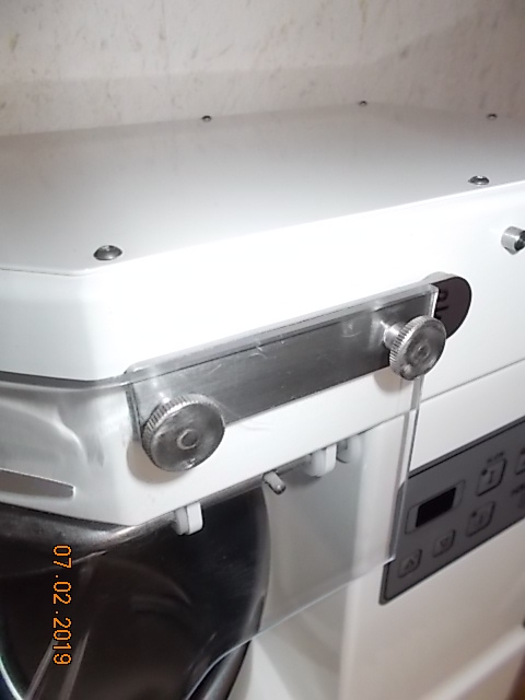

Nun denke ich über den Zusatz von etwas Senfmehl und mengen in der Alpha nach. Muss nur noch schauen wie ich den Kneter bei offenem Deckel zum Laufen bringe. :pfeifend:

Das Problem mit dem Deckel am Teigkneter ist gelöst.
Die Sicherheitselektrik lasse ich unangetastet. Dafür kann die Abdeckung jetzt vorübergehend werkzeuglos entfernt werden. :pfeifend:
Ich habe die Torx-Schrauben gegen Rändelschrauben ausgetauscht...

Gestern erreichte mich die letzte Rückmeldung meiner Testesser, die Aussage war:
Geschmacklich einwandfrei, gut gewürzt und lecker. Lediglich der starke Fettaustritt wurde beanstandet.
