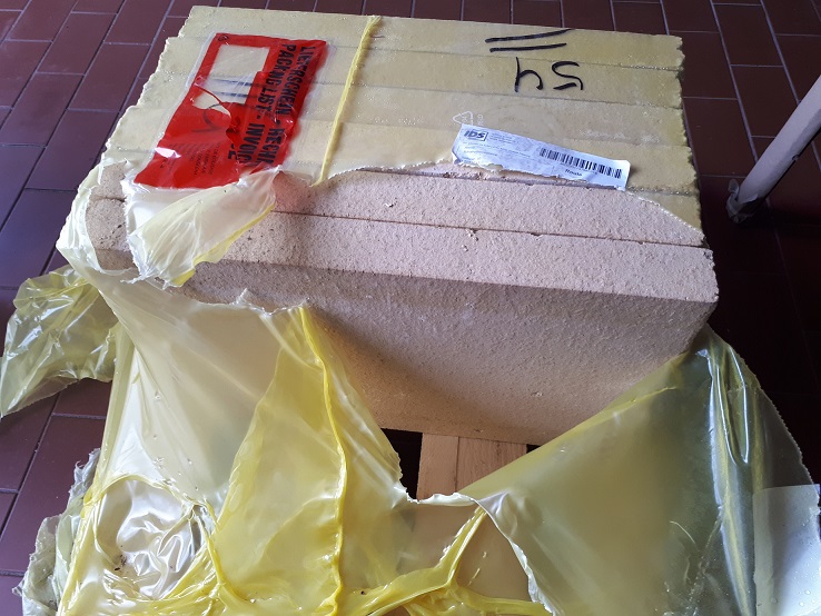

So endlich sind gestern die neuen Schamotteplatten eingetroffen. Ich hoffe, dass ich sie am WE zum ersten mal einsetzen kann.
Schöne Grüße
Waidler
Schöne Grüße
Waidler

Danke dir Gerd. Werde jetzt mal die Platten einbauen und mal anheizen und die Temperaturen überwachen! Aushudeln ist auch nicht
so meine Sache.
MFG
Waidler

So jetzt hab ich die Platten eingebaut u. letztes Wochende gleich probiert!
Ergebnis: Der Zug des Ofens ist deutlich besser und ich finde, dass durch die großen Schamotteplatten die Hitzeverteilung
viel besser ist. Das Backergebnis ist viel besser als vorher u. die Oberhitze hat vollkommen gereicht.
MFG
Waidler
